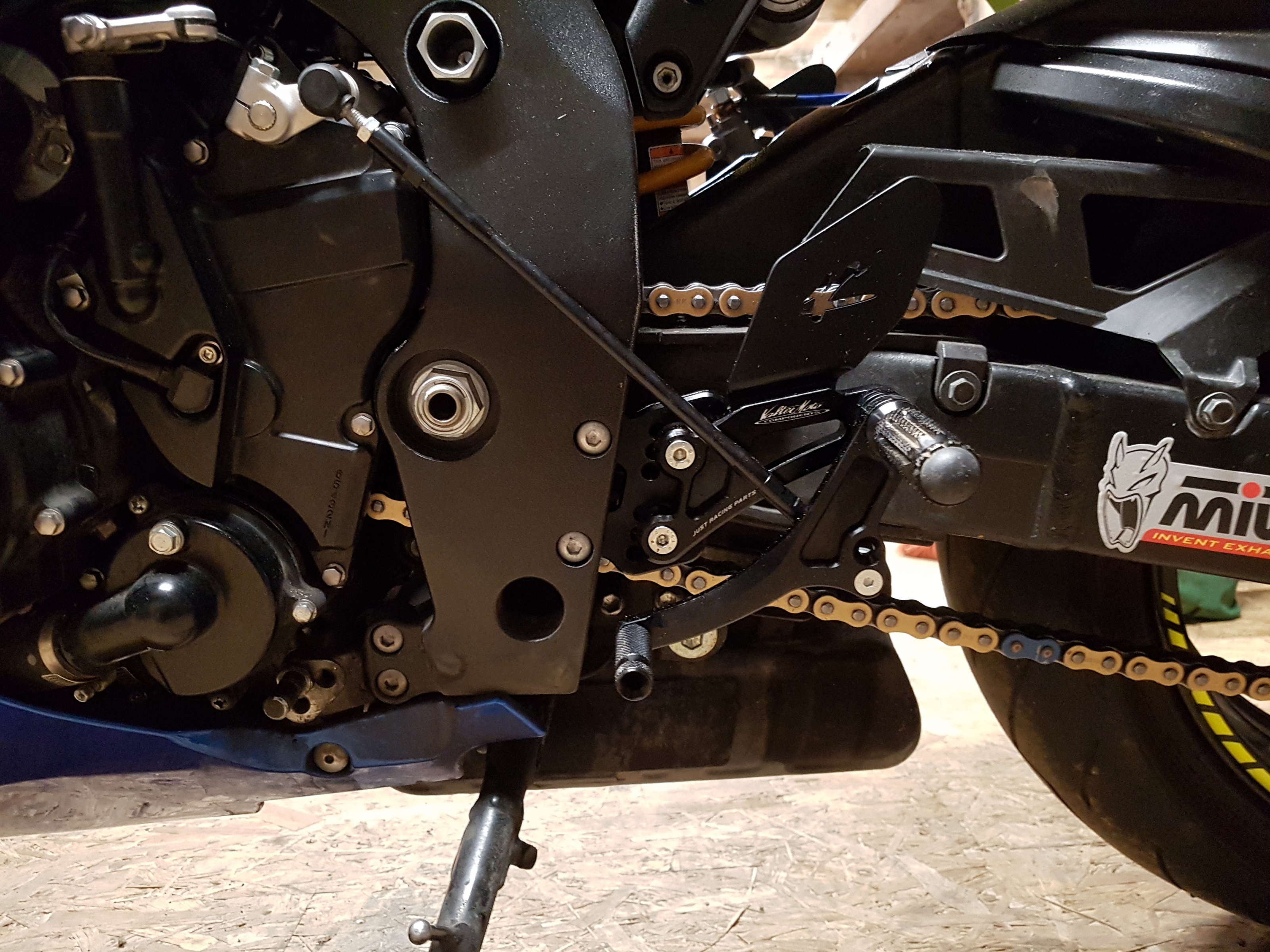

Hey ich hab da mal ne Frage.
Hab bei mir eine ValterMoto Fußrastenanlage verbaut, an dieser der Schaltheben an der Rastenanlage mit dran ist und somit das Schaltgestänge am Rahmen entlang geht, wie im Bild, und somit auch recht wenig Platz vorhanden ist.
Nun will ich einen QS (Woolich) verbauen. Geht dies überhaupt mit dieser Anlage, oder brauche ich eine andere Fußrastenanlage, bei der das Schaltgestänge senkrecht nach oben geht?

Ich behaupte mal ja!
Der Woolich bzw cordona sensor ist echt wunderbar klein!
Aber die Ablenkung generell ist eher bescheiden.
Von der Stange zum Knochen soll möglichst ein 90 Grad winkel herrschen.
Aber kann ich dir am Pann dann zeigen

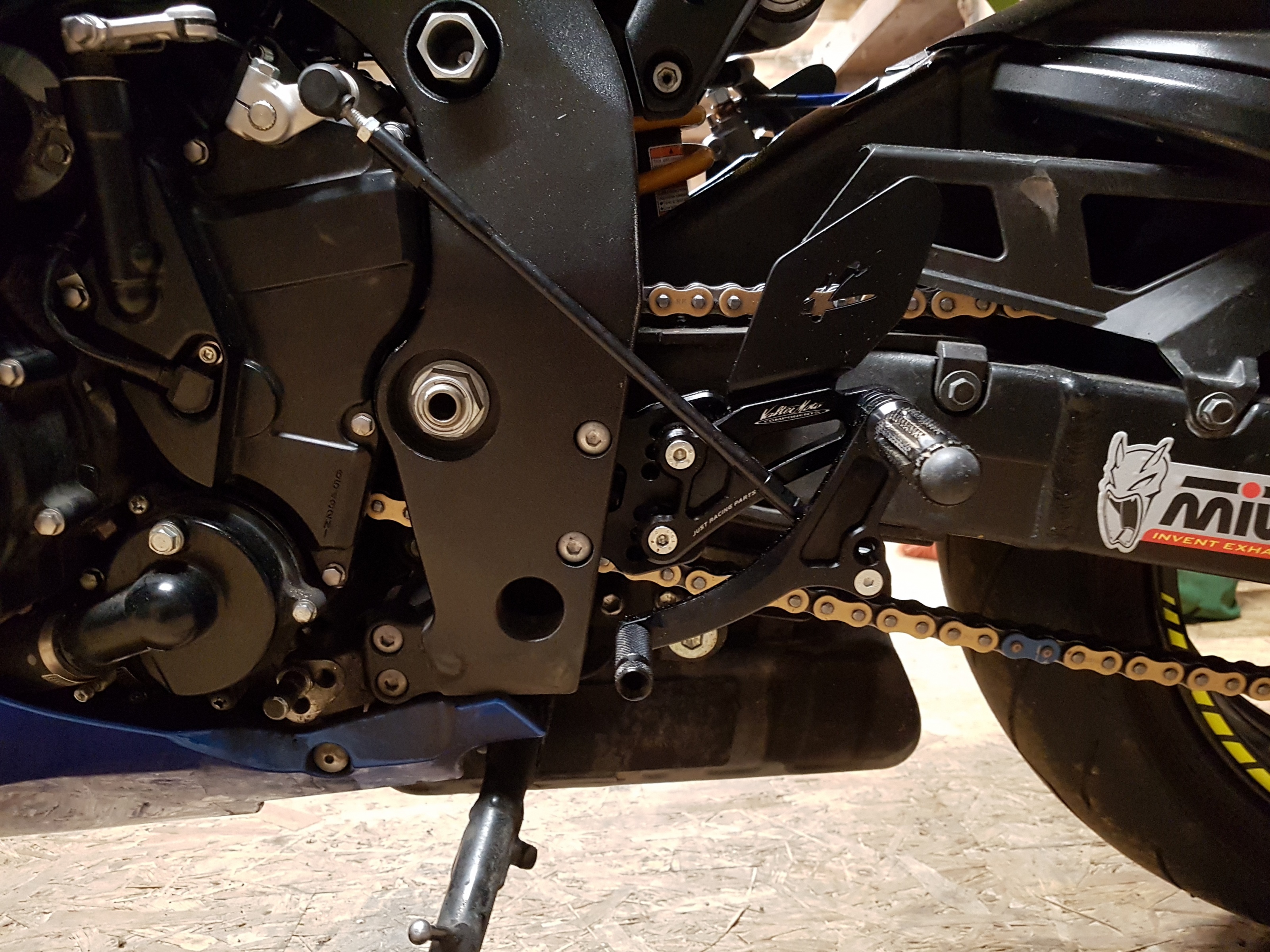

Also wenn du damit mal auf die linke Seite fällst, ist halt Gestänge auch gleich in de Fritten. Soll das echt so sein? Sieht echt krass aus

Ich stelle mir so das schalten eher schwer vor, weder hoch noch runter Schalten ist so ideal mit dem extremen Winkel. Muss er auf jeden Fall korrigieren!
Aber ja, gibt so rastenanlagen wo das Gestänge so schräg läuft. Ich sehe kein vorteil dahinter. Aber ist wohl Herstellerbedingt, die einen machens so, die anderen so.
das Bild ist noch frisch nach dem Anbau von meiner Rastenanlage, mittlerweile steht der Schalthebel schon anders.

Nicht wegen dem Schalthebel, sondern der krasse winkel zwoschen Schaltstange und dem Knochern der auf die Schaltwelle geht.
Die sollten zueinander im 90 Grad winkel stehen.

müsste aber auch passen, aber schau ich lieber nochmal nach, danke

Sonst einfach runter ziehen und um 1-2 Zähne versetzt wieder rauf. Dann Schalthebel einstellen und gut ist. :D
