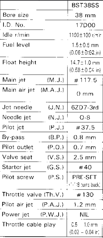

Ich fahre eine GR7AA 750L die auf 1100er (1052ccm U704) Motor umgebaut ist.
Die Vergaser der 750L sind geblieben, da es die BST38SS sind.
Nun läuft sie natürlich nur so lala mit der Bedüsung der 750L.
Hat irgendwer Erfahrung was ich an Mainjet etc. ändern sollte?
(Im Anhang die aktuelle Konfiguration der 750L Vergaser)
