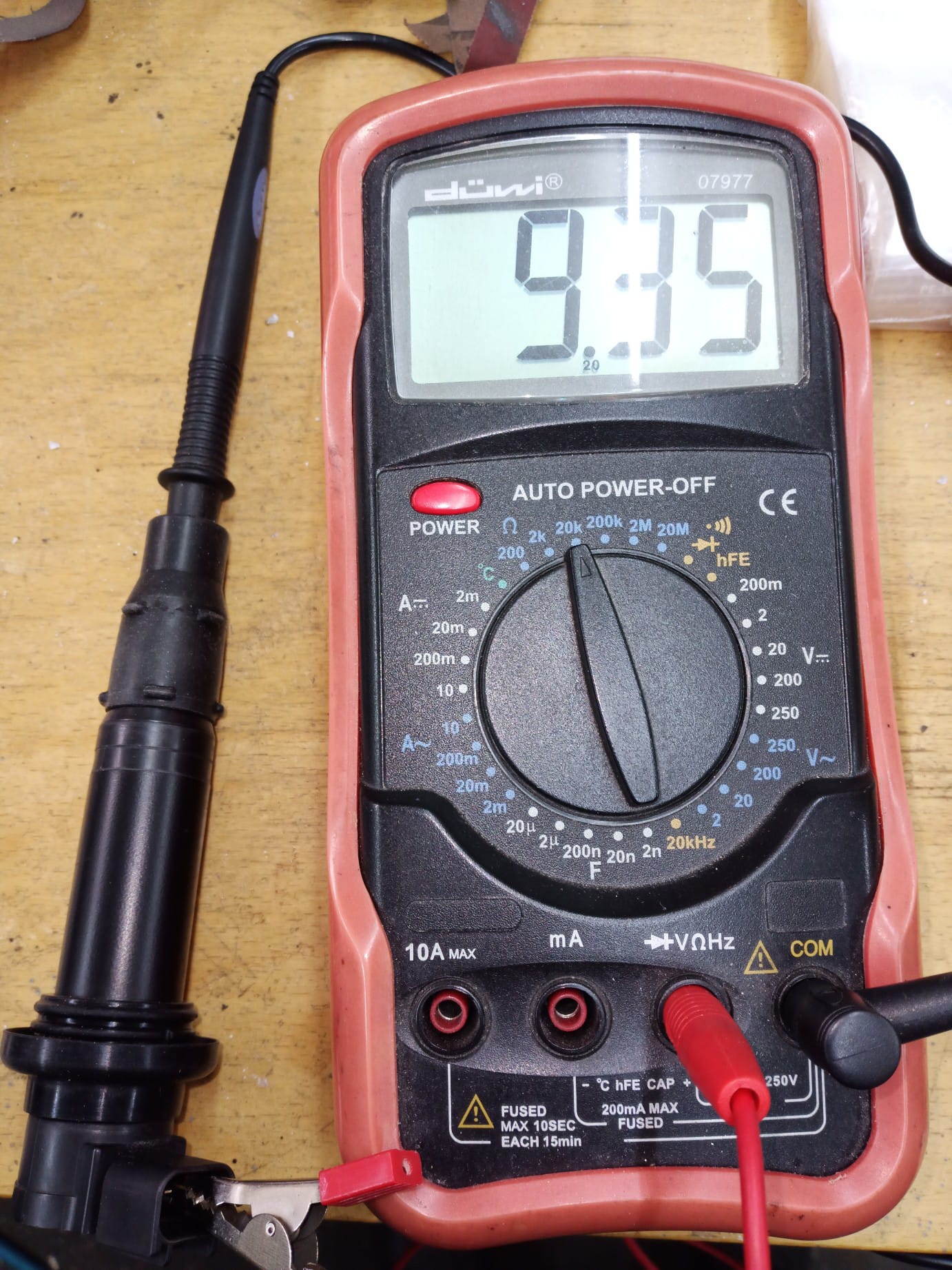

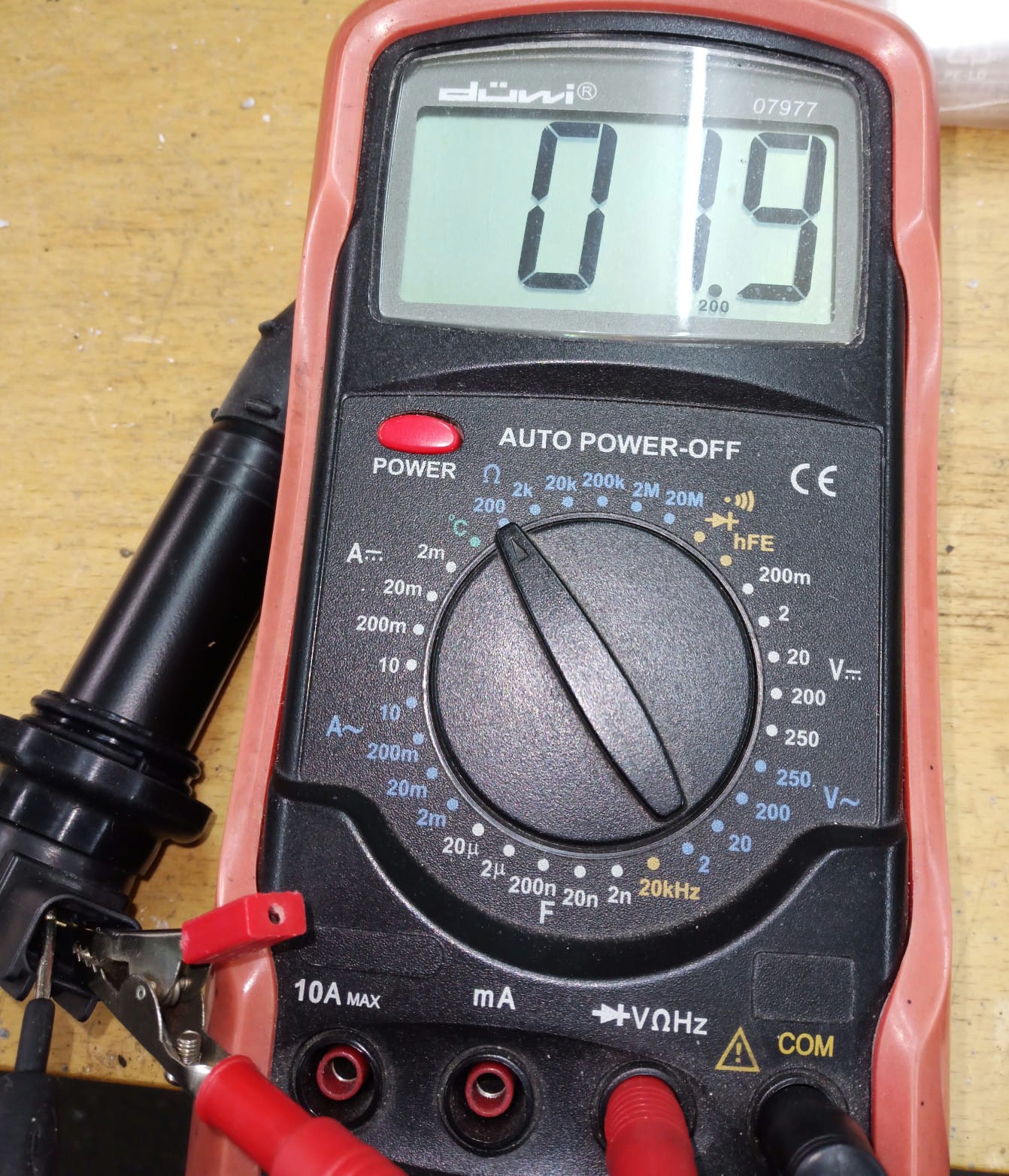

Würde die Zündspulen dennoch prüfen.
Diese werden bei der Primär und Sekündärspule kurz durchgeohmt.
Evtl sind auch die Steckverbindungen zur Zündspule nicht fest drauf oder oxidiert.
Die Zündspulen Kerzenstecker gehen gerne beim abziehen übern Jordan.
Eine defekte Zündkerze hatte ich auch schon mal, obwohl diese Neu war.
Ansonsten wie @Racing snail beschrieben!
