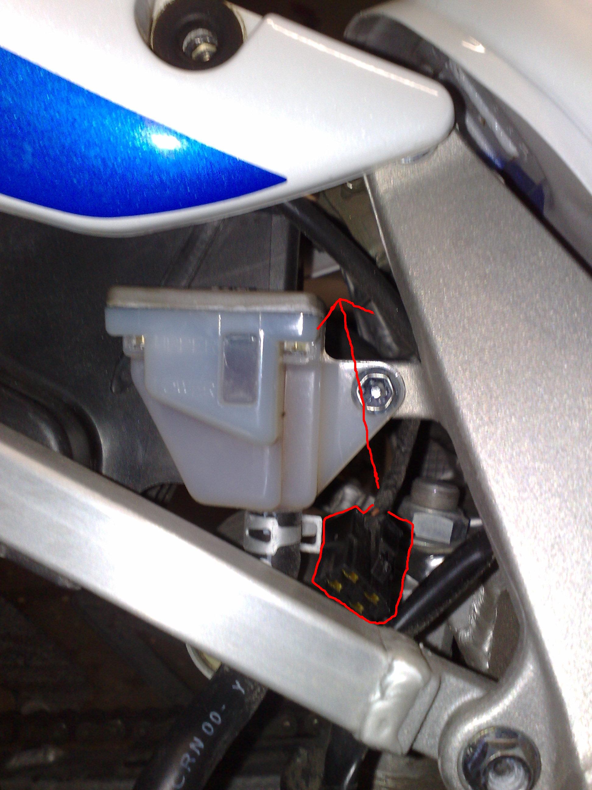

Mahlzeit an alle,
ich hab da mal ne Frage.
Ich habe eine 600er K1. Habe hinten Kellerman Blinker verbaut. So, wollte dann vorne LED-Verkleidungsblinker einbauen.
Habe dazu so einige Beitr?ge gelesen. Na ja, nach langem werkeln funktionierten die Blinker auch (habe sie mit nem 3-poligem Relais verbaut).
Dann die Verkleidung druf und fertig ... dachte ich! Die Batterie hat nach vielen Versuchen wahrscheinlich viel "Saft gelassen", aber die Elektrik lief immer noch. Als ich das Mopped starten wollte kam nur ein komisches Ger?usch vom E-Starter. Habe Sie dann angeschoben und als ich das Licht anmachen wollte ist sie wieder abgesoffen!? W?hrend das Licht aus war, habe ich die Vorderbremse gezogen und dabei ist die Beleuchtung im Cockpit angegangen und wenn ich die Bremse losgelassen habe ging sie wieder aus. Ich habe nur noch nen bunten Tannebaum im Cockpit!?
Des weiteren habe ich den Signalton der beim einschalten der Z?ndung kommt, nicht mehr! Stattdessen h?re ich nur noch ein klackern, welches aus einem Stecker unter der Sitzbank kommt. Ich habe mal ein paar Fotos gemacht.
Ich wei? echt nicht mehr weiter... HILFE!??!?!?

Ne ich hab das nicht unter die Sitzbank verlegt! Das Relais hab ich vorne verbaut!
Aber ich war gerad beim Suzi-H?ndler. Der hat mir gesagt das ist das Relais f?r die Benzinpumpe! Kostet 40 Euro!! Er sagte aber auch das es was anderes sein kann, ne Ferndiagnose sei schwer! Nur wenn ich das Mopped von denen abholen lasse kostet das schon 30€ + Arbeitszeit etc. = nicht unter 150 Euro!!! Tja ich wei? nicht was ich machen soll!?
Was w?rdet ihr denn machen?!

Ich habe das Relais vorne neben dem Sicherungskasten (nat?rlich davon isoliert) verbaut. Hellblaues und Orange/Gr?nes ans Relais und noch das Massekabel ans Relais. Das hat ja auch alles funktioniert, nur der Kurzschluss muss etwas kaputt gemacht haben (au?er der Sicherung). Entweder das Relais (siehe Foto) oder etwas anderes was ich nicht wei? ist defekt!

So, Problem gel?st.
Ich hab alles nochmal auseinander geschraubt, die Batterie komplett aufgeladen und die Kabel alle neu festgel?tet. Alle Verbindungen neugemacht und jetzt funzt alles wieder
Woran es lag wei? ich allerdings nicht wirklich, anscheinend war die Batterie einfach nur fast tot !!
Vielen Dank nochmal f?r die ganzen Antworten!!
