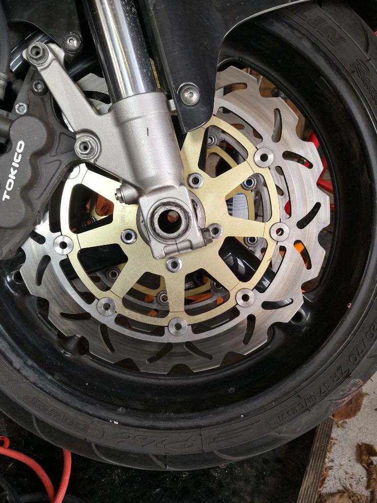

Hallo allerseits. Ich habe seit gestern eine 750er srad bj97. Der vorvorbesitzer hat da andere Bremsscheiben montiert. Nun habe ich gesehen dass da keine kba Nummer drauf ist. Auch sonst steht außer der Mindestdicke nichts drauf. Auch nicht Hersteller oder Typ. Kann mir jemand sagen um welche Bremsscheibe es sich hier handelt? Ich hoffe dann entsprechende Papiere zu bekommen. Ansonsten könnte der nächste TÜV oder die nächste Polizeikontrolle spannend werden.
1001 Dank!
Gruß Ralf

Dem Design des Reibrings nach würde ich die Firma BRAKING als Hersteller annehmen.

Habe ich eben geschaut. Leider ist im Shop ist nichts was dem ähneln würde.....

Da muss eine Nummer o.ä. drauf stehen, sonst nimmt dir das kein Prüfer mit Gewissen ab !
Selbst auf meinen Racing Scheiben steht der Hersteller (France Equipement) und eine Nummer drauf. ;)
Guck normal genau, evtl. auf der Rückseite ?

Hab zwar schonmal geschaut und nichts gefunden , werde aber nochmal intensiver dran gehen.

TARAZON Bremsscheiben
oder
Wenn du Pech hast sind es BIKINGBOY und soweit ich weiß ein China Händler da vermute ich gibts keine kba Nummer
*edit orange gsxr war schneller mit den TARAZON :D

Bei uns ist es relativ einfach geregelt, wenn keine Nummer drauf steht, kann nicht nachgewiesen werden ob es sich um dieses Teil handelt, daher beim TÜV keine chance. Hatte ich mal mit einer Legalen Auspuffanlage beim Auto, hat alle bestimmungen eingehalten, aber es war keine nummer eingestanzt, also keine chance. Konnte damals eine plakette gravieren lassen und auf schweißen, aber gejt bei einer Bremsscheibe ja nicht :D
Denke das wird in Deutschland nicht anders sein.

OK. Vielen Dank an alle! Scheinen die TARAZON zu sein...... Mist elender.... Für das "andere Problem" mach ich nen neuen Thread auf.....
