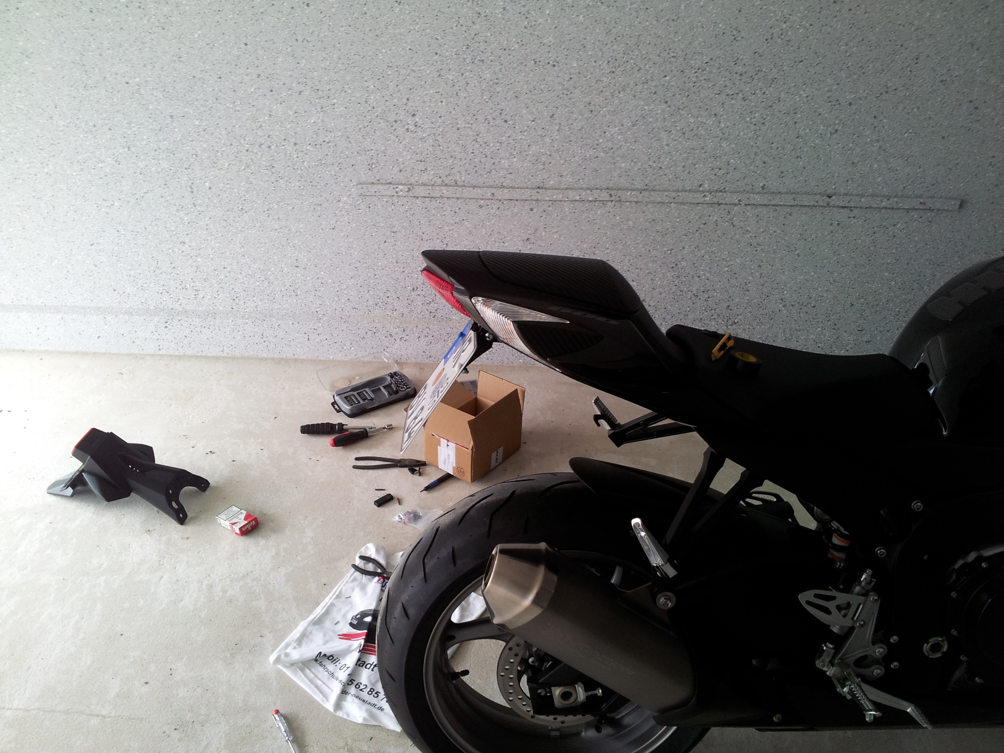

Hallo zusammen, ich habe nach wie vor den originalen Auspuff an meiner gsxr 600 L1. Mich wuerde interessieren ob es was bringt den Auspuff zu tauschen, wenn man den Kat nicht entfernt. Ich hatte zuvor eine Kawasaki Z750 2008 und habe den originalen gegen einen LeoVince factory evolution II ausgetauscht. Trotz DB-Killer einiges lauter und super Sound. Im Forum und im Internet lese ich immer wieder das der Kat abgeschnitten wird bei der L1, was ich eigentlich nicht möchte. Ich würde mir gerne den Yoshimura R11 zulegen.
Vielen Dank im voraus.
Goldfischentsafter
25.02.2011
2.129
Also ab K8 muss der Kat dran bleiben. Für die Modelle gab es dann nur noch Slip-On Varianten oder Komplettanlagen. Zumindest wenn man nicht am Kat rumflexen will!
Den Auspuff tauschen wird dir nur vom Klang her was bringen. Leistungszuwachs bekommst du nur mit ner Komplettanlage und Abstimmung.
Der Yoshi R11 ist für deine als Slip-On zu haben. Einfach den Originalen am Kat abmachen (dürfte ja nur eine Schelle sein) und den Yoshi dran. Rumflexen musst du da nix!
Goldfisch.
michi_gixxeR
michi_gixxeR
29.04.2012
457
München
SP SC59, 750 k5
nein da du eine E-nummer hast ist eine Eintragung nicht notwendig
der Bodis GPC1 gefällt mir sehr gut auf deinem Bike
