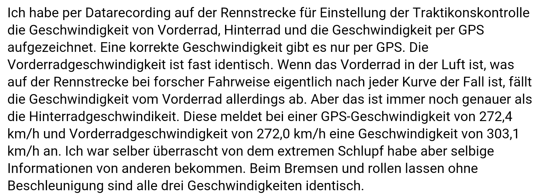

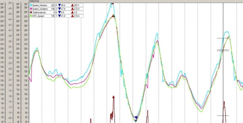

Danke Rhoi fürs Ansprechen/Erinnern: Zum Schlupf möchte ich nach dem Lesen einiger anderer Beiträge in anderen Threads auch noch etwas posten (sorry fürs Klugscheißen):
