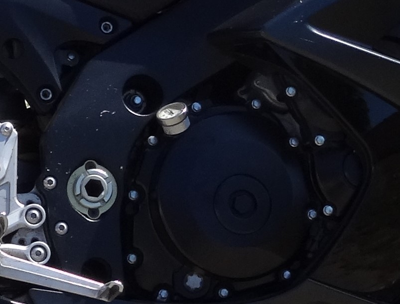

hab ich schon von Anfang an. Einschraubthermometer anstelle Öleinfüllschraube. Geht fix "einzubauen" und gibt die Garantie: wenns da 70 Grad hat kannste wirklich ballern.....:)
so schaut die (einfache) Lösung aus ... :)

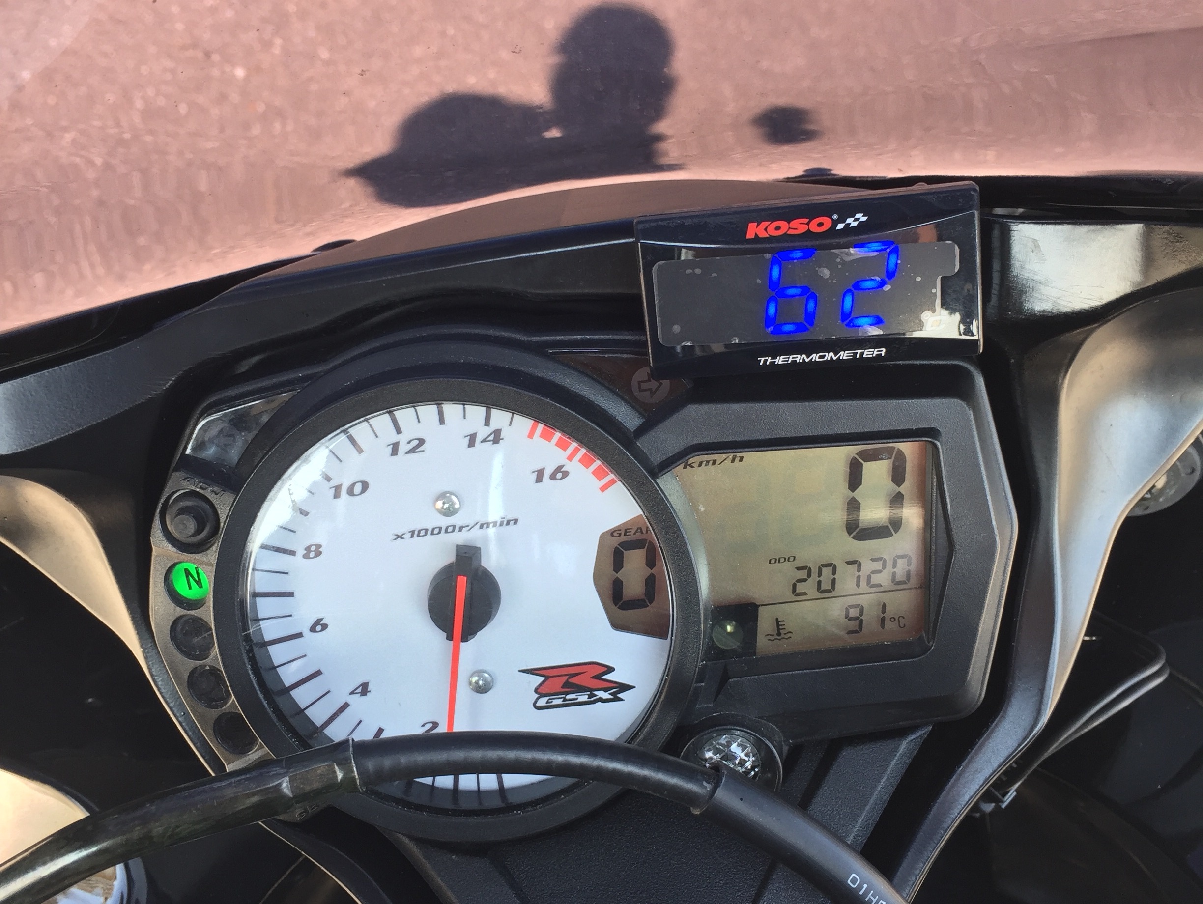

Die einschraub Dinger sind aber Mist
man muss immer runter gucken und
genaue Werte hat man auch nicht.
Ich habe es direkt und digital ;)
Von Koso für 35€ für mich die beste und sicherste Variante ;)

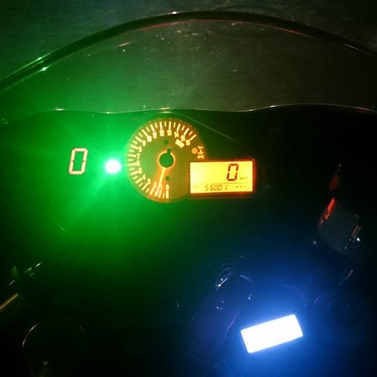

Bei mir sieht das so aus. Keine Sorge so hell ist das alles nicht, wurde hat morgens mit dem Handy geknipst. Auf der Gabelbrücke hab ich meine Anzeige fürs Öl. So ab 70 Grad gibt man dann auch schon mal bissl mehr Stoff, aber vorher immer so 3-5000 upm. Muss morgens auch über Autobahn nach Berlin rein und wenn ich da nur mit 3000 upm rumrolle, wäre ich der Grund für den morgendlichen Stau xD

Und bist Du zufrieden mit der Öltemperaturanzeige? :D

Jop muss nur mal die Idee mit dem Stromkabel überdenken. Brauch was, was nicht beim Abbau der Kanzel ein Kappen der Kabels erfordert.

An die Leute mit dem Koso Thermometer. Habt ihr den Sensor genommen der mit dabei war und dann mit Adapter oder ein neuen passenden Sensor für die ölablasschraube besorgt?

Ich habe meine ölablass Schraube durchgebohrt und den Sensor da reingeschraubt ;)

Ich habe mir die passende Ölablassschraube dazugekauft, absolut dicht.

So werde ich es wohl auch machen. Um mögliche undichtheiten zu vermeiden.
Werde nur zusätzlich an den Sensor einen Magneten anbringen.
