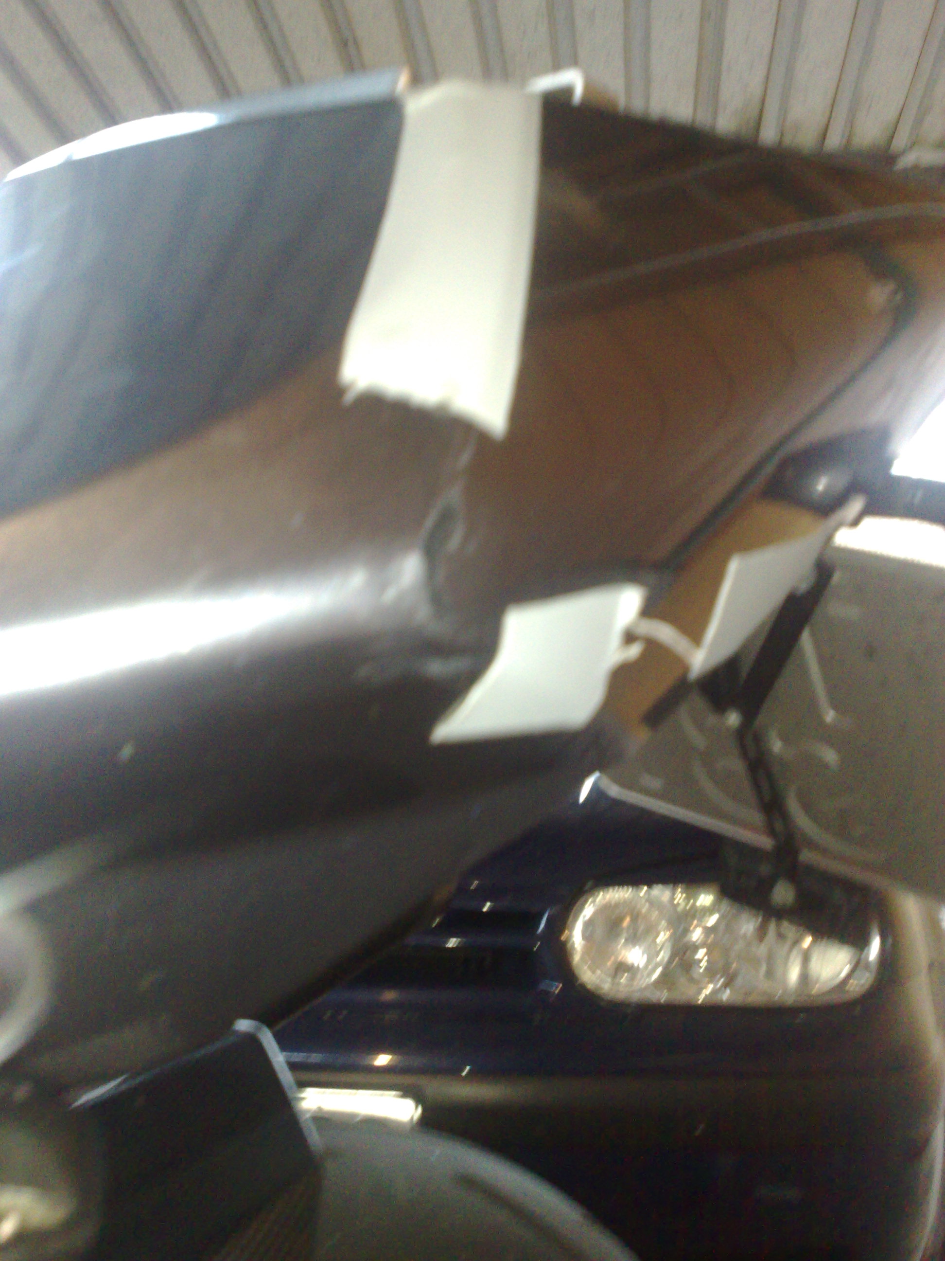

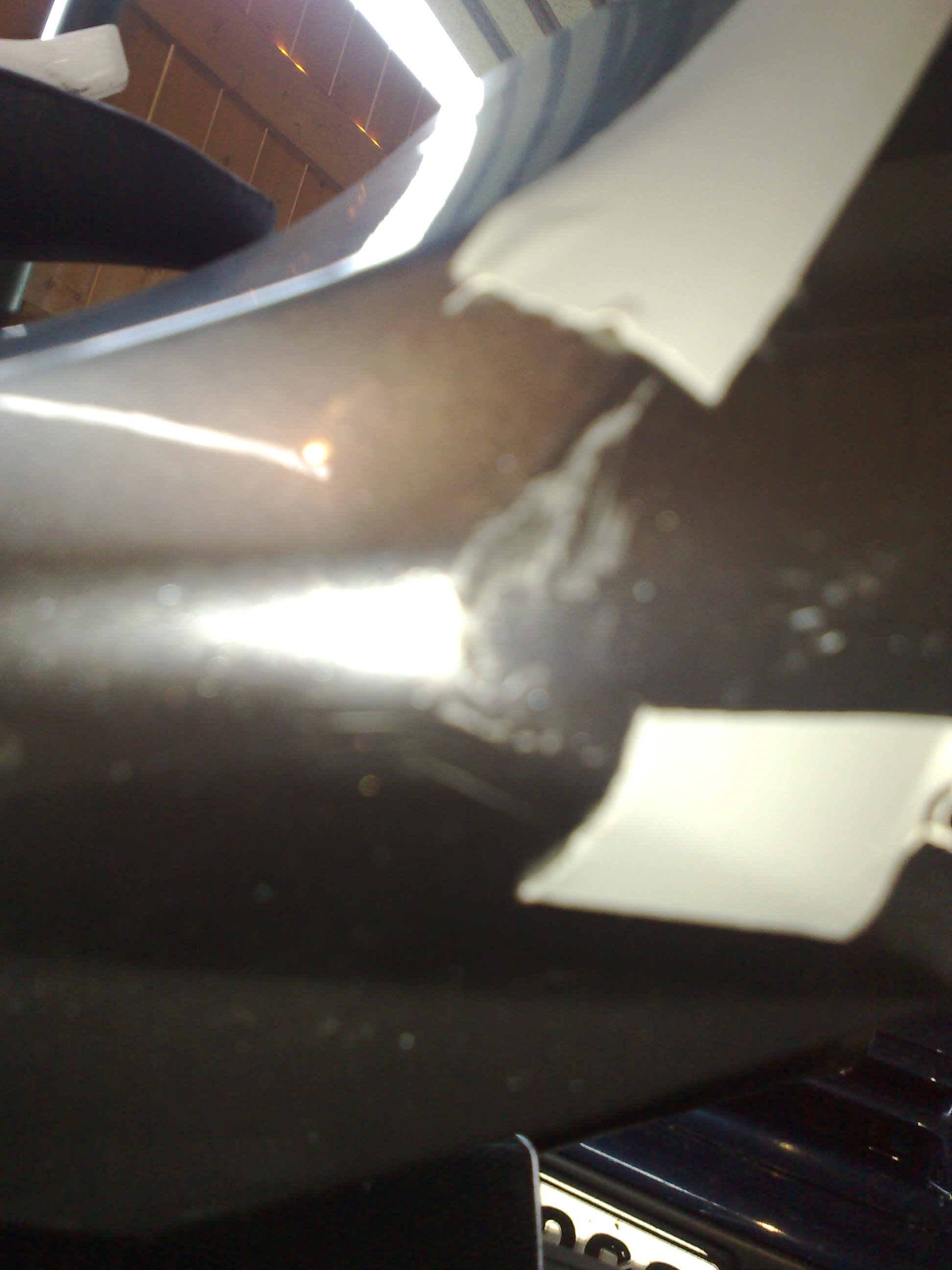

mir ist heute meine kleine vom ständer gefallen (spart euch bitte die sprüche)
kriegt man sowas wieder hin das man es nichtmehr sieht oder muss ich eine neue/gebrauchte kaufen? falls man das retten kann wer macht sowas günstig?
gebrochen ist -glaube- ich nichts habs noch nicht zerlegt

Abschbauen, schleifen wenn es zu tief ist spachteln wieder schleifen so das es schön glatt ist, Grundieren und danach Lackieren.
Fahr zu einem guten Lackierer der macht das wenn du es ausgebaut hast behält er das gleich da und du hast es in 3-4 tagen wieder.

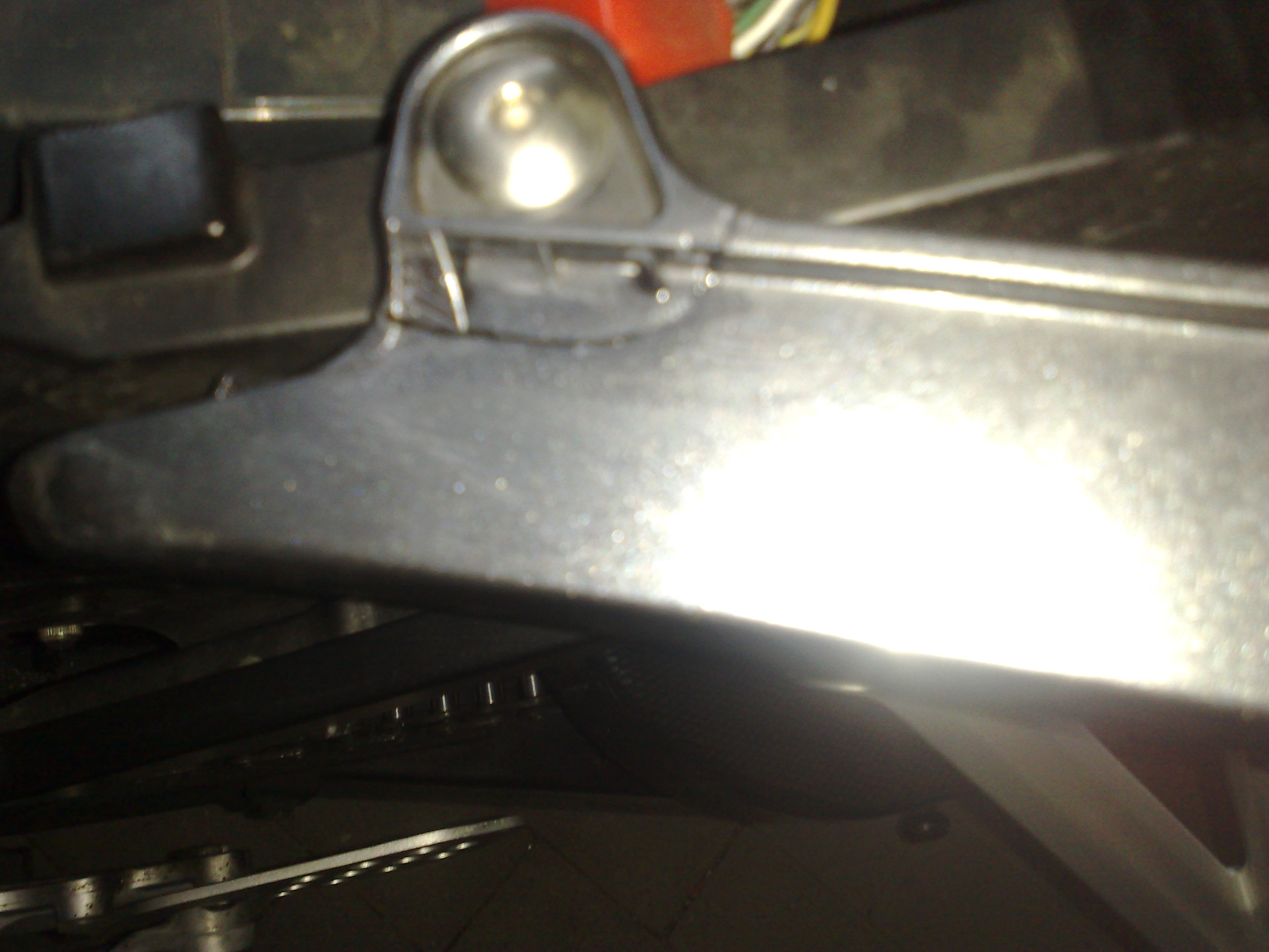

hab vorhin mal geschaut halter vorne links is auch gebrochen :(

der halter ist komplett abgebrochen.
hab ihm ja vorab 5 bilder per email gesendet.
den halter müsste ich ja noch vorher irgentwo schweissen lassen das wäre ja nichtmal mit drin...

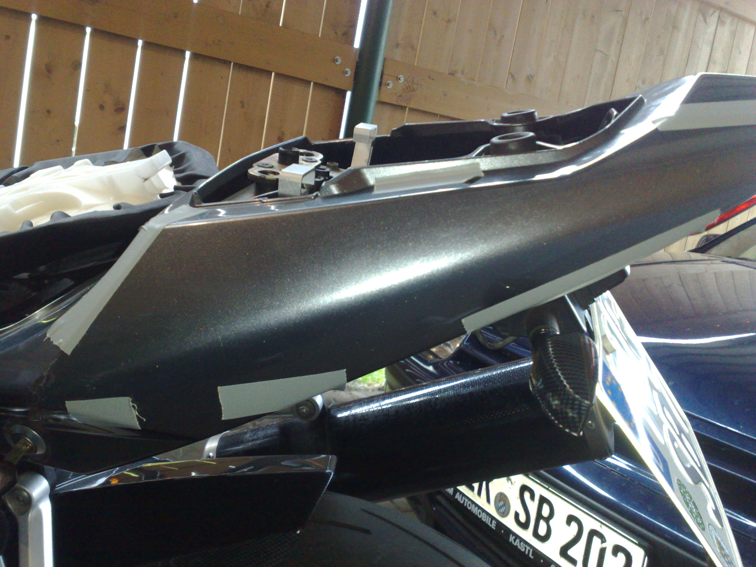

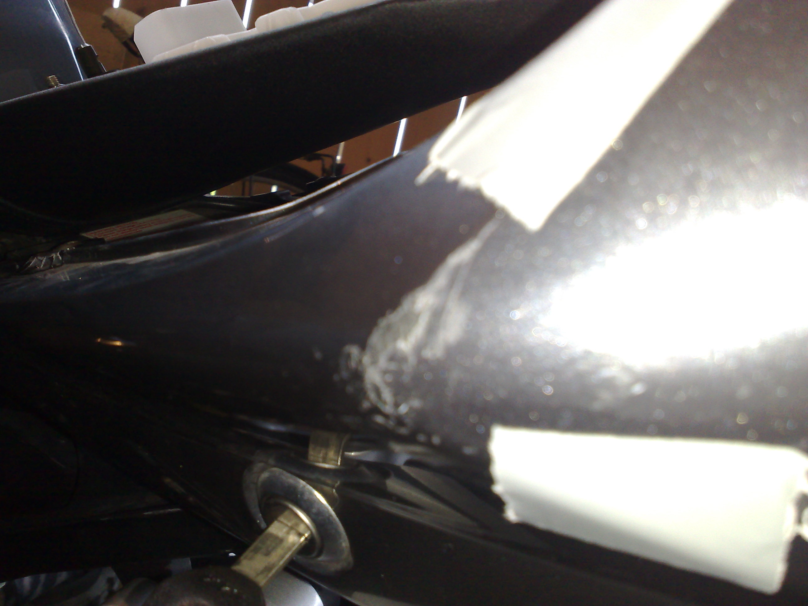

aber der bayer ist ja ein gemütlicher mensch...
als ich heute dann nochmal bisschen geschaut hab sah ich das es ja nicht soooo schlimm ist...
gut also erstmal die halterung mit Loctite 414 geklebt...
danach schön mit klebeband den alten aufkleber umrandet
alten aufkleber abgezogen...
mit 1000er papier nass geschliffen...
bisschen drüber poliert...
beim freundlichen 3 clipse(5,40€!!!) und neuen aufkleber (50€!!!) bestellt.
dann noch den farbton erfragt (YU8) und noch was schönes hängen sehen und gefragt ob ich das haben kann...
morgen frag ich beim lackierer ob er mir den farbton mischen kann...
aber seht selbst...
