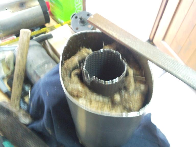

Workshop – Do it yourself
Auspuff kürzen – Schnipp Schnapp – GSXR 600 K1-K3 Arrow (45cm to 25cm)
Achtung: Auspuff nur noch für die Rennstrecke brauchbar, im Bereich der STVZO nicht mehr erlaubt!

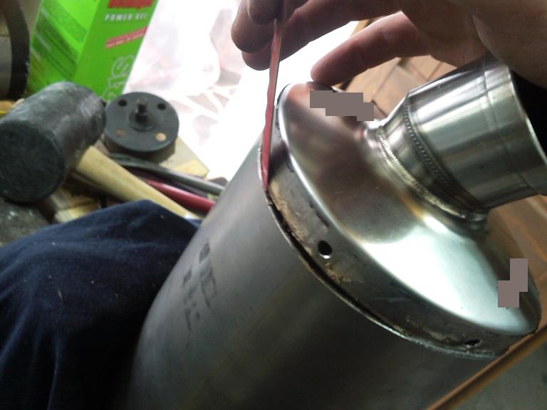

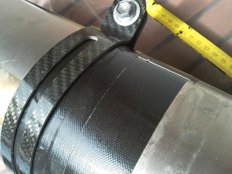

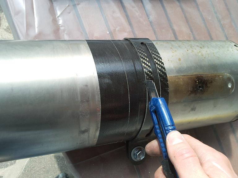

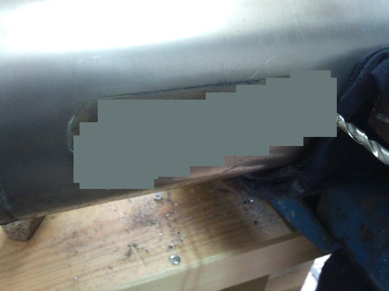

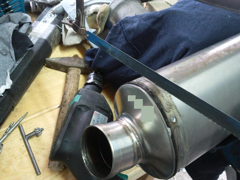

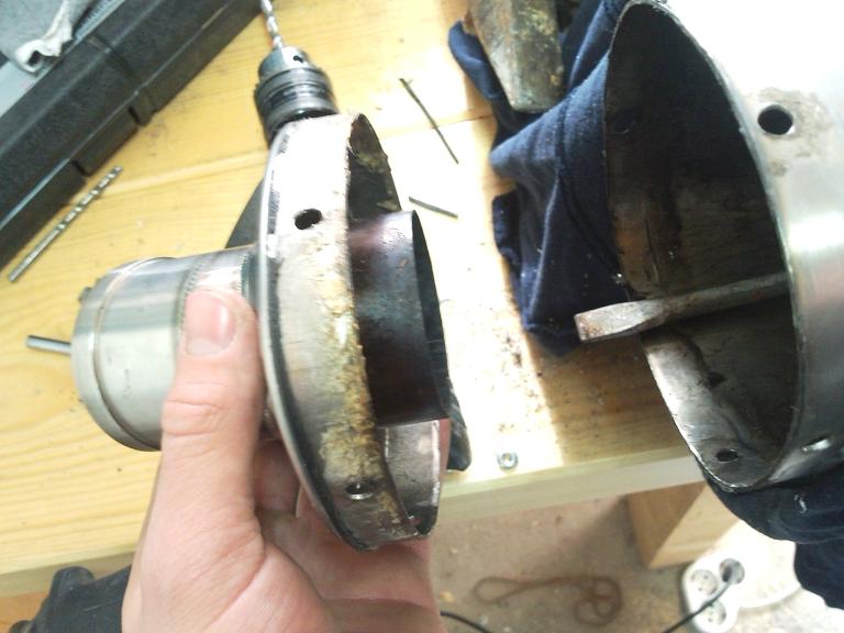

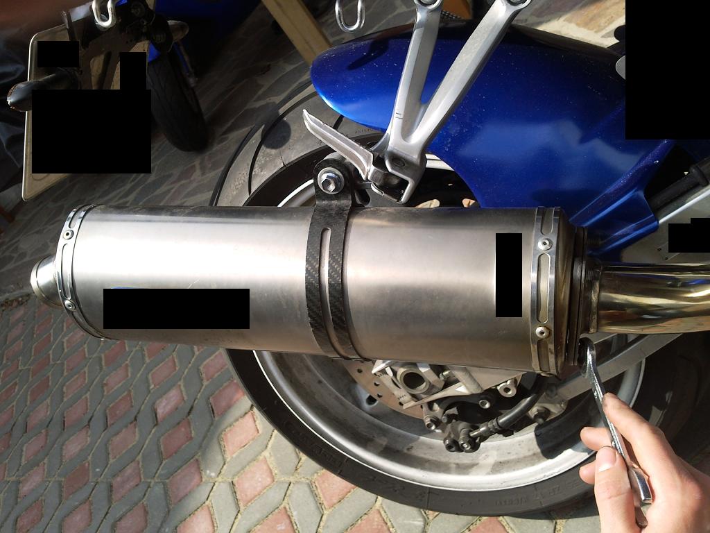

1. Auspuff mit 13er und 14er Schraubenschlüssel abschrauben.

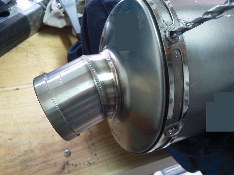

2. Auspuff in Schraubstock einspannen und Nieten mit 5er Metallbohrer aufbohren
3. Auspuff nachmessen und darüber klar werden, wie kurz er werden soll.
4. Nietköpfe abtrennen und Schelle abziehen. (dran denken die Nietreste später aus dem Pott zu räumen.)
5. An einem Stück dass unter der Schelle lag probieren ob man das Material (in meinem Fall Titan) sägen kann, sonst kann mans ja gleich abhaken.
6. Falls vorhanden Schild vom Puff bohren und abnehmen.

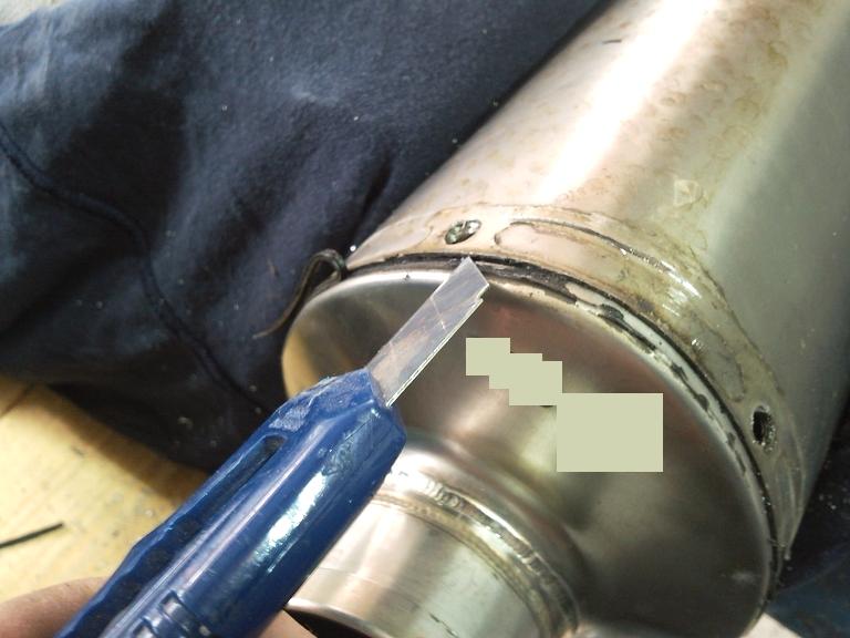

7. Dichtmasse mit scharfem Messer abtrennen, wobei das nicht unbedingt nötig ist. Wär aber nicht schlecht diese zu erneuern.

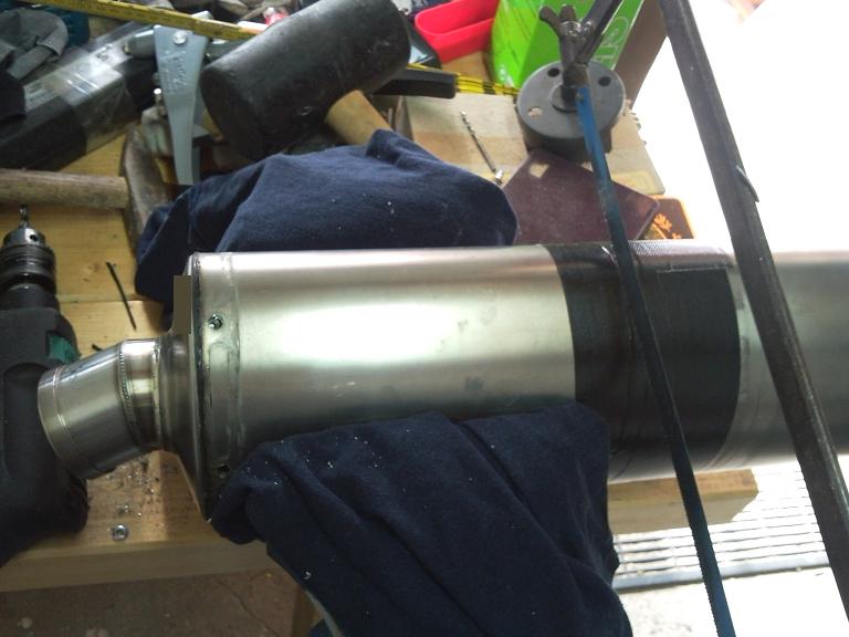

8. Puff an der Stelle wo gesägt werden soll abkleben und genaue Länge anzeichnen.
(Zur Hilfe, damits grade wird kann man die Halterung des Potts ranschrauben.)

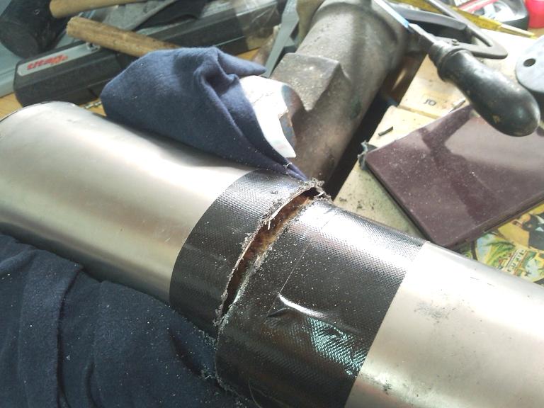

9. Komplett rumschneiden

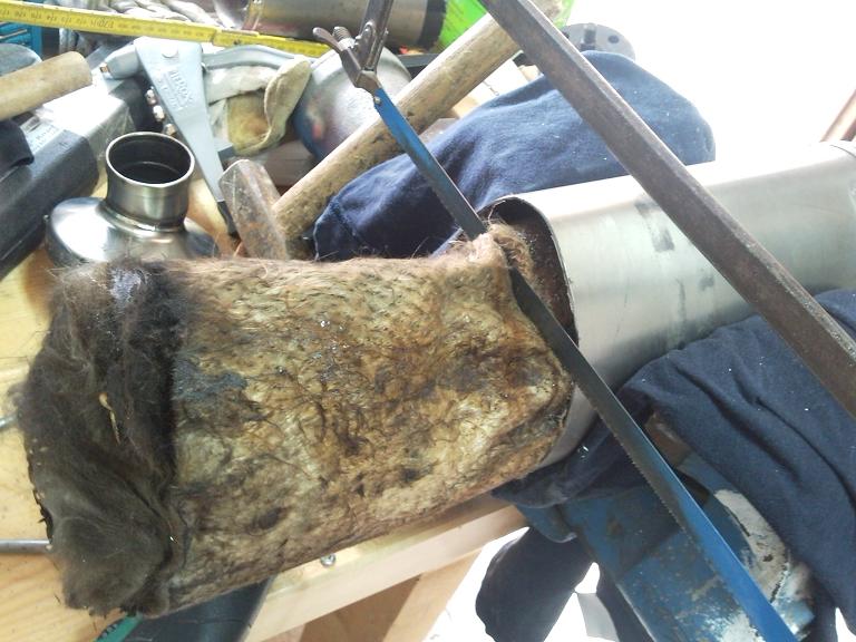

10. Säge ansetzen..... und sägen.
11. Wenn rundrum gesägt ist, einfach das Stück abziehen
Luigi
Luigi
28.11.2008
2.054
Unterschleißheim
und hier gehts weiter

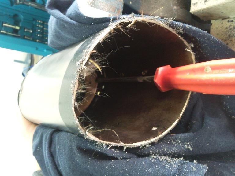

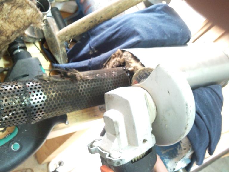

12. Endstück von innen mit Schraubenzieher und Hammer rausdrücken. (Gleichmäßig ringsum)

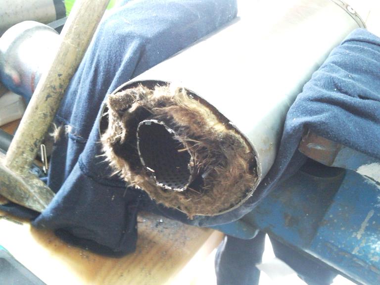

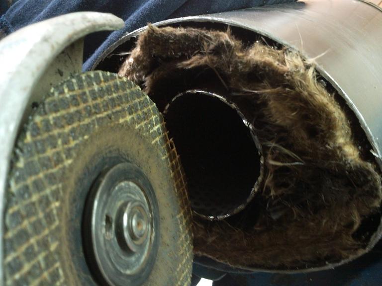

13. Überstehende Wolle anschneiden
14. Absorberrohr Abflexen
15. Rohr einschneiden und zusammendrücken, damit das Endstück wieder draufpast.
16. Rohr und Hülle glattpfeilen/flexen.
17. Restliche Dämmwolle reindrücken (Falls dumpfer Sound erwünscht ist)

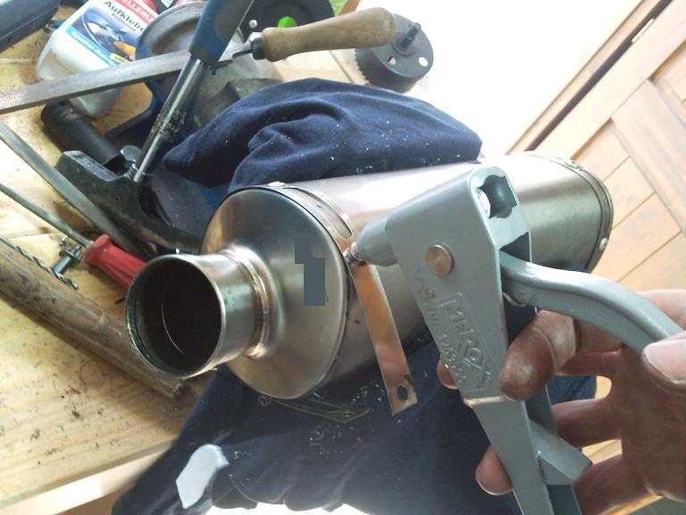

18. Endkappe aufstecken. Dann gegebenenfalls neue „Dichtpaste“ draufschmieren
19. Band anlegen und neue Löcher bohren /vernieten.
Viel Spaß, alles auf eigene Gefahr. Auspuff kann dabei auch geschrottet werden.

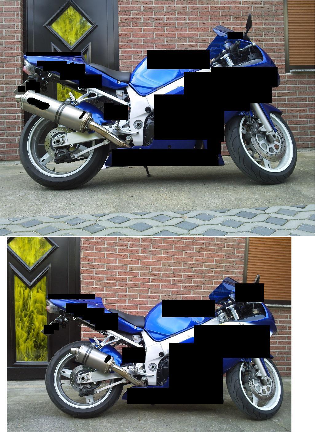

Vorher - Nacherbild
