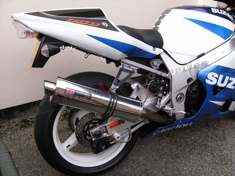

Ebay, Kleinanzeigen, die ganzen anderen Portale spucken die denn nichts aus? Alles was an die 750er K1-3 passt, passt auch an die 600er K1-3 und da nur die E-Nummer auf dem Pott ist, weiss keiner ob die ursprünglich für 750er oder 600er war. Unterscheiden sich auch nicht die ESD nur die Papiere mit denen sowas ausgeliefert wird...Selbst in meinen Hurric Papieren steht Freigabe 750/600 drin, also was solls^^ Oder nimm den Tri Oval von der K4 Sonderreihe 20th Anniversary..
Allerdings aus GB, diesen Pott wirste bestimmt nurnoch gebraucht in D bekommen oder eben von Schäfer Motorsport.
http://www.ebay.de/itm/Yoshimura-Tr...38732?pt=DE_Motorradteile&hash=item2a40fe5f0c

Also der von der K4 ist ein Originaldämpfer ab Werk und hat dann auch eine E Nummer und passen tut er auch weil K1-5 alle den 4Bolzen bolt on Auspuff haben, die Maße sind die selben von den 4 befestigungsbolzen. Der von Ebay hat wenn es da steht ne E Nummer und damit kann dir erstmal so schnell keiner was.

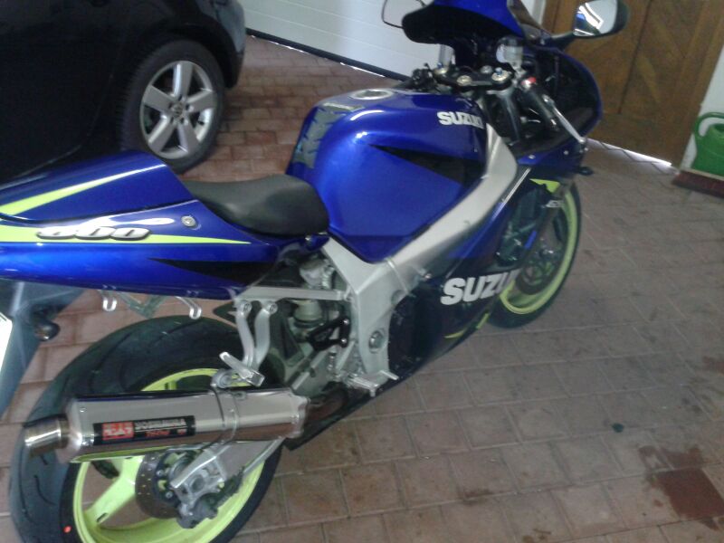

Was du suchst, habe ich vor ca 6 Wochen verkauft.
Es gibt ihn in drei Ausführungen und zwar in Edelstahl (SS), Carbon und Titan!
Er ist extrem selten mit dem Bolt On Flansch, ungekürzt etc, dadurch habe ich für meinen gebrauchten 400,-€ bekommen!
Viel Glück bei der Suche, die Warscheinlichkeit einen guten Yoshimura Fire Spec Tri Oval (der 20th Anni 600 k5) zu finden, ist bedeutend größer. Diese werden in gutem zustand für knapp 300€ gehandelt.
