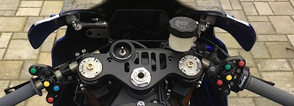

Hier mal noch ein Beispielbild wie man eine schöne, sichere Schaltervariante verbauen kann.

badbubi... wenn ich mir deine Armaturen so anschaue...du fährst häuriger auf der Renne, kann das?!? :D
badbubi@mito
badbubi@mito
17.06.2009
2.195
LAU & Z
GSX-R 750 K9 Track
nananana...1. hab ich keine RN32 und 2. habe ich bei meiner GSXR noch alles OEM. ;-)
Ist nur ein Beispiel wie es umgesetzt werden kann. Der Schalter in der "Dose" ist so geschützt vor versehentlicher Bedienung.
