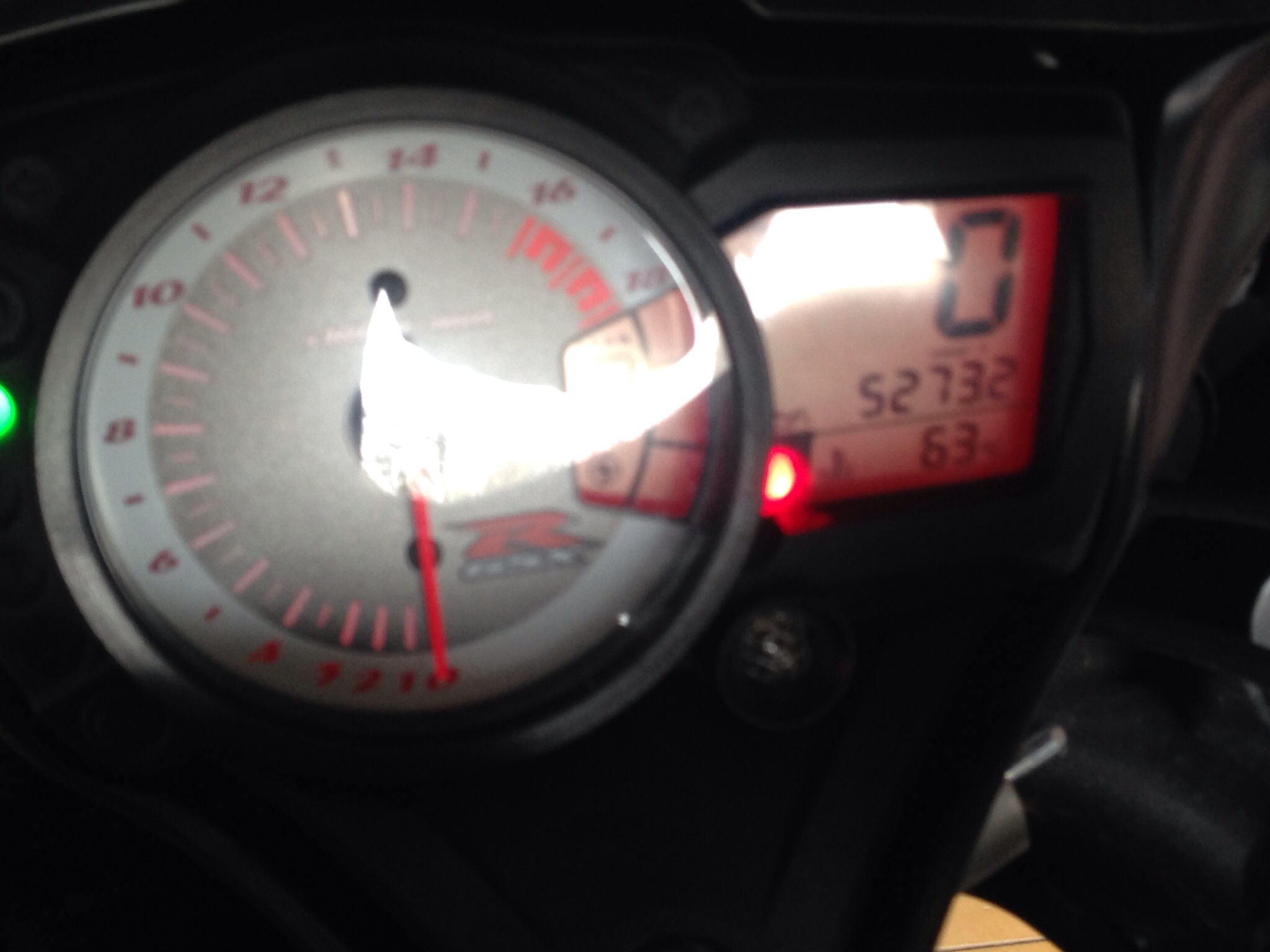

Also mein 600er k8 dreht auf jeden fall bis 16000U/min und dann fängt her rote Bereich erst an

Also meine K6 auch
Und dass bei 16.000 die Kolben durch den Tank schiessen hab ich auch noch nie gehört...:wallbash:
Begrenzer bei 13.500? bei ner 600er?
Hier stimmt auch jedenfall was nicht!: @Pio1 nein, nicht völlig normal !!

Die 600er drehen so hoch, 16.000rpm auf jeden fall, vmtl. bis auf den 6. Gang der - wie so oft - iwo früher abgeriegelt ist, als die anderen Gänge. Beim TE ist definitiv was nicht in Ordnung!!11einself
Die 750er machen natürlich früher dicht, ca 15.000 bei meiner. :81:
