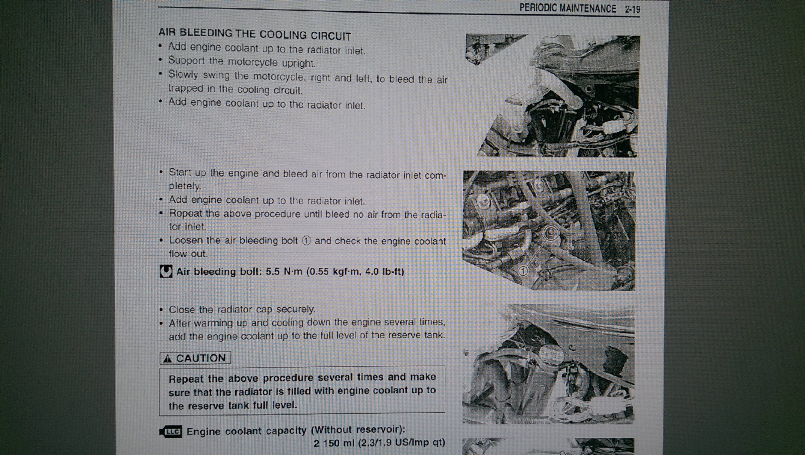

Dabei habe ich mich an folgende Seite aus dem Werkstatthandbuch gerichtet:
Diesmal habe ich das Motorrad (mit Hilfe) mit dem Vorderrad auf einen kleinen Unterstellschrank gestellt, knapp über 50cm hoch. Also das Motorrad hatte schon eine "fotoreife Wheelieposition", um es so auszudrücken.
Hinten natürlich auf Montageständer.
Dann habe ich wieder aufgefüllt. Erst den Kühler bis zum Rand, dann wieder alle Schläuche massier und gequetscht, bisschen gegengeklopft, Ausgleichsbehälter knapp über "MIN" gefüllt und den Motor gestartet.

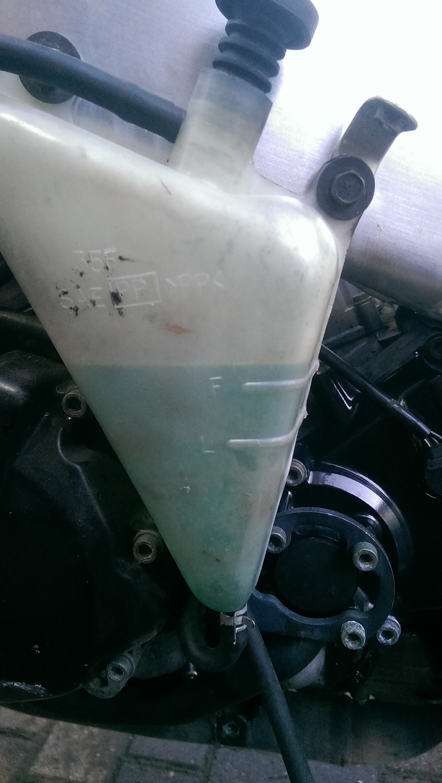

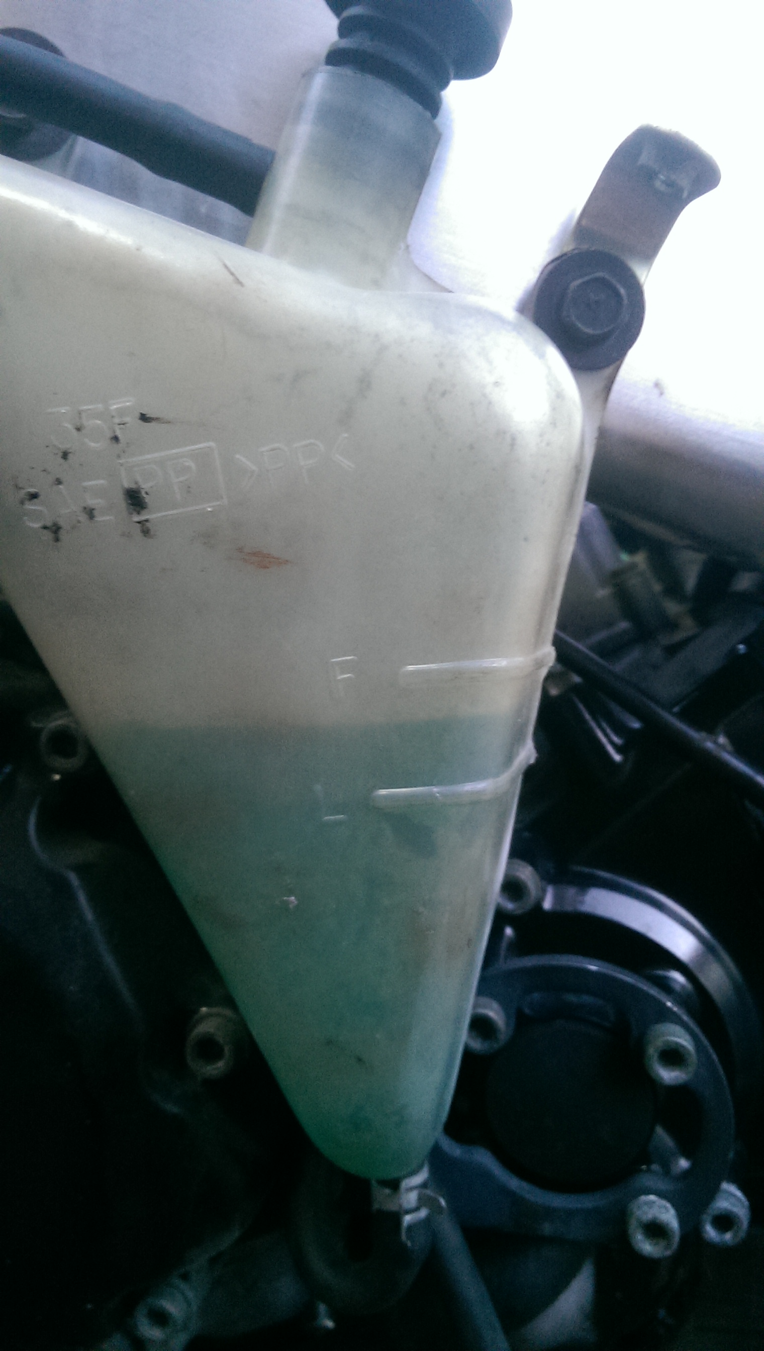

Und das folgende ist dann passiert; man konnte dem Stand im Ausgleichsbehälter locker dabei zusehen wie er stieg, so schnell ging das.
Hier bei etwa ~65°C (nicht mehr sicher):
Hier bei 90°C:

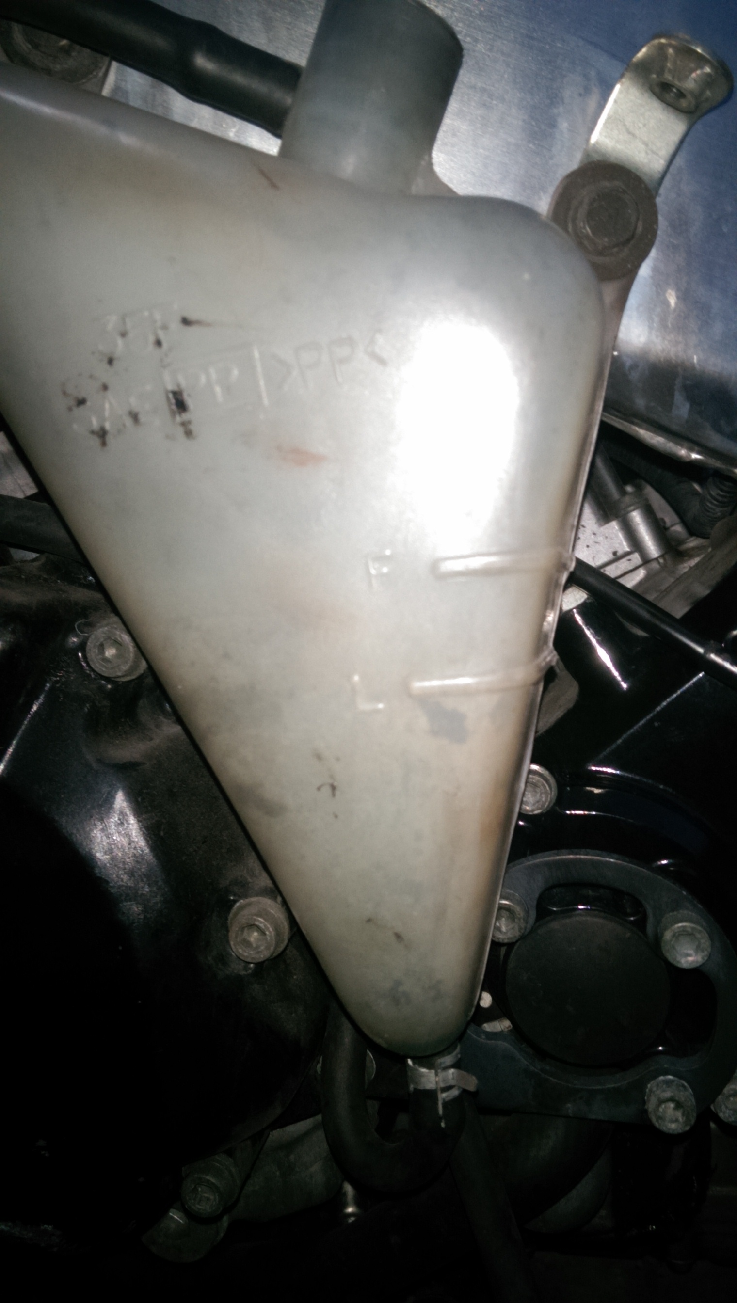

Nach ein bisschen abkühlen lassen sieht der Ausgleichsbehälter übrigens so aus:
