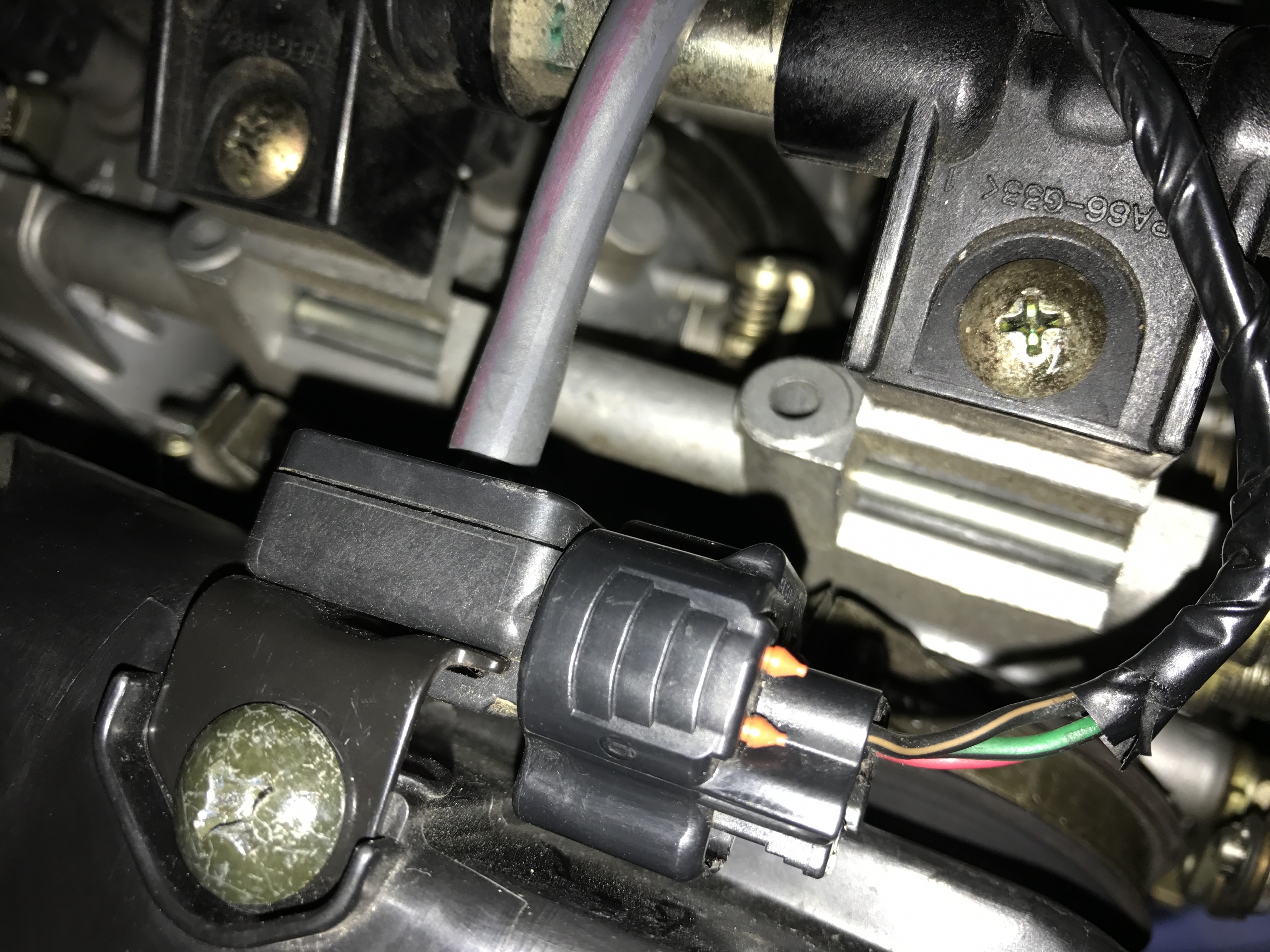

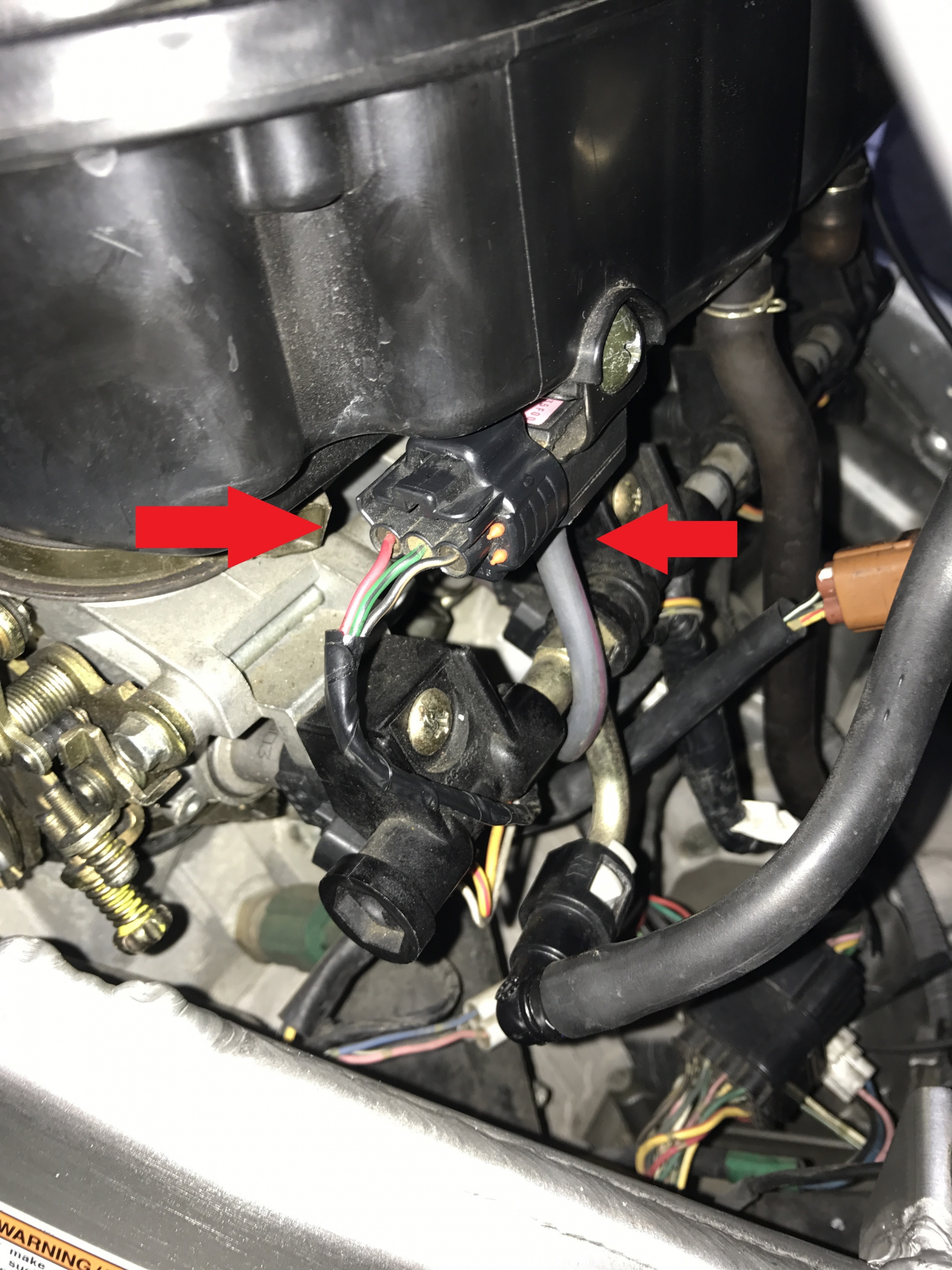

Anbei die Bilder, damit ihr seht was ich meine. Der eine Pfeil zeigt den Sensor, der andere den Schlauch. Wenn ich besagten Schlauch entferne springt sie an, wenn er dran ist nicht. Der Schlauch teilt sich über ein T Stück zu 4 auf und geht in die Einspritzanlage, Knicke habe ich auch keine gesehen...

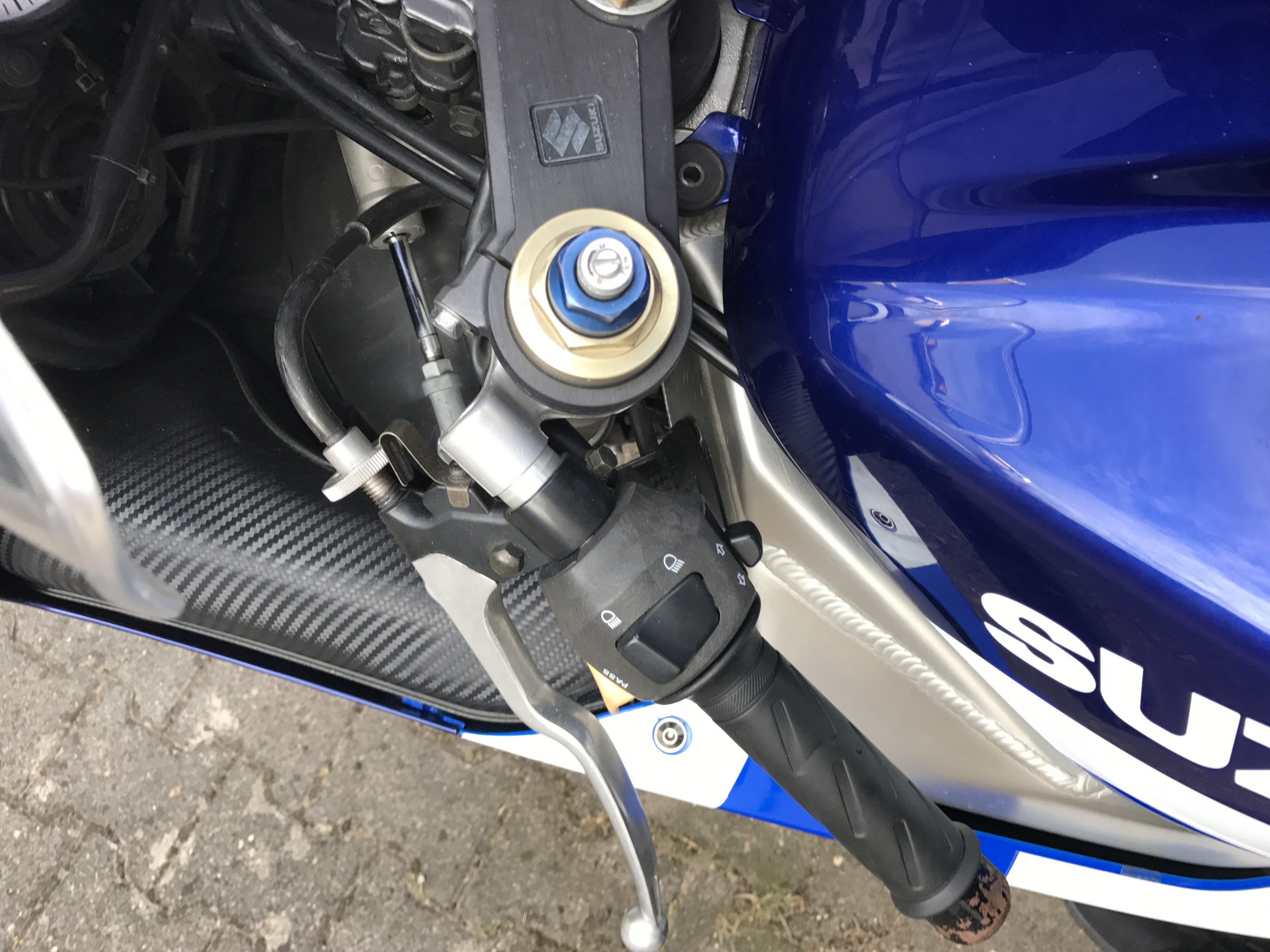

Mach ma bitte nen Foto vom Lenker. Meine 600er K3 hatte den Mehrgashebel noch gehabt.
O
otouch
11.07.2017
8
Bad Sobernheim
Suzuki GSX-R 750 K2
Hier das Bild vom Lenker:

Zumindest bei der 1000er hat die K1 den "Choke" noch händisch am Griff, die K2 hats dann schon mit einem Stellmotor direkt an der Drosselklappe und der funktioniert automatisch.

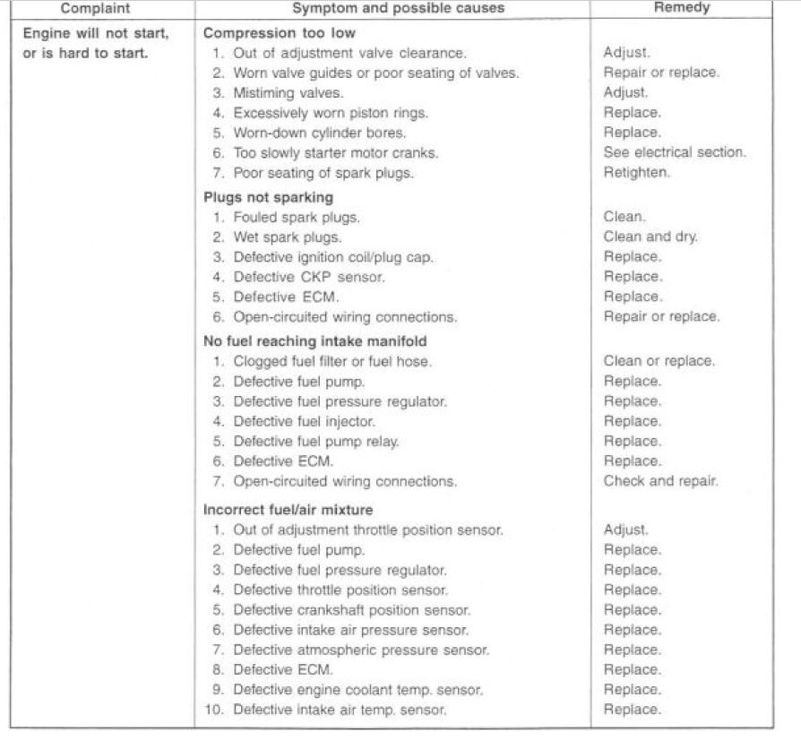

Vielleicht hilft dir das ja mal weiter. Es kann tatsächlich vieles sein. Deswegen gibbet hier auf dein Problem auch nicht sofort die Antwort auf die man hofft.
ich würde als aller erstes mal versuchen die Kompression und zündfunken zu überprüfen und hoffen dass der fehler nicht aus dem bereich kompression auftaucht.
