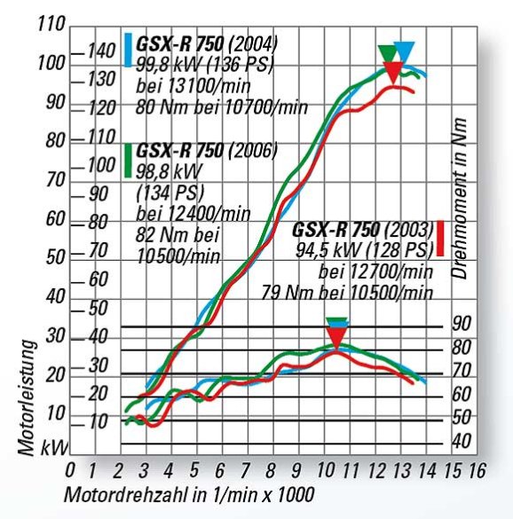

Ganz so krass ist es ja auch nicht. Spitzenleistung ist bei der K4/K5 besser. Die kleinen Unterschiede zwischen Leistung und Drehmoment merkt man doch nicht wirklich.

GSX-R 750 K6
Zur Leistung der 3/4 K6 möchte ich beisteuern, dass ich meine auf 2 verschiedenen Leistungsprüfständen hatte und bei einem wurden echte 145 und bei dem anderen 146PS bei 85Nm am Hinterrad gemessen.
Die K4/K5 Modelle haben eine harten Lastwechsel. Ansonsten top Maschine, sieht für das Alter noch gut aus.
sorry hatte meine 600er im kopf
