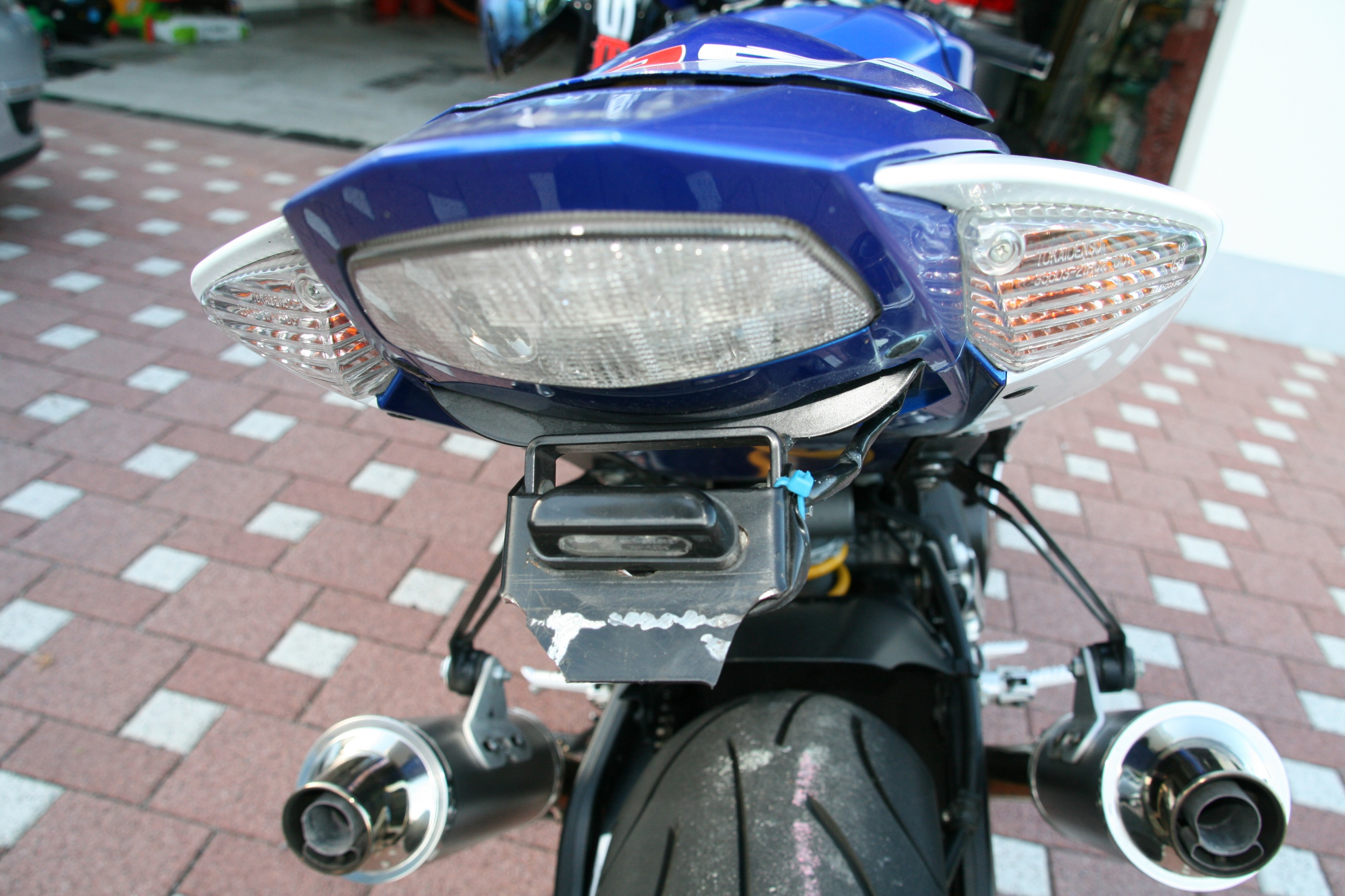

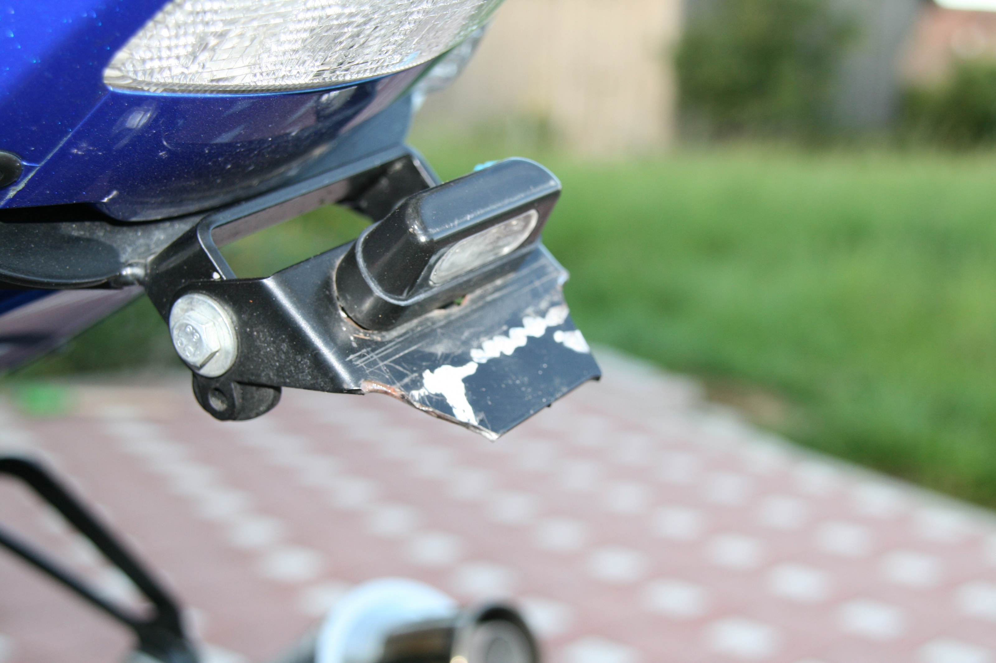

Hallo Freaks,
also ich weiß auch nicht... Ich hab ein echtes Problem mit meinem Kennzeichenhalter...
Folgendes: Erstes Kennzeichen gerissen. Und zwar nicht an den Löchern, wo die Schrauben reinkommen, sondern an einer Zahl, die ja gestanzt ist :eek: --> neues Kennzeichen geholt...
Zweites Kennzeichen gerissen. Genau dasselbe :mad: --> neues Kennzeichen geholt
Drittes Kennzeichen nun in eine Kunstoffhalterung (so wie am Auto) eingeklipst. Also da dachte ich nun dürfte es nicht mehr reißen, da es ja in der Halterung eingeklipst ist...
TJAAAAA UND NUN DAS:
Der Kennzeichenhalter gerissen :confused: Das ganze Kennzeichen, samt Kunstoffhalterung und der Halterungsstrebe muss mir wohl irgendwo heute auf der A81 abgeflogen sein (da ich dort von Rottweil bis Rottenburg nur vollgas fuhr) Also der ist ja eigentlich ziemlich massiv, nicht aus Alu sondern aus eher dickerem Metall... Hält wohl aber über 300Km/h nicht aus :nono:
WIE KANN DENN DER BITTE REIßEN??????
UND WELCHEN KENNZEICHENHALTER KÖNNT IHR EMPFEHLEN DER HÄLT, SICHER NICHT REIßT UND GUT AUSSIEHT???
Bin für gute und schnelle Tipps sehr dankbar :)

Also ich benzutze z.B. den hier. Sieht opt. Top aus und der reisst auch net.
Wenn der zusagen sollte einfach mal die Forenhändler anschreiben per PN oder gleich sie fragen ob se was haben.

Ich habe meinen KZH an den kritischen Stellen mit einem Edelstahlblech verstaerkt (Zweikomponentenkleber und dann lackiert). Das AKZ habe ich auch mit Silikon auf ein Edelstahlblech aufgeklebt. Haelt bis jetzt perfekt.

also der tec bike macht sich auch selbstständig ;) siehe hier
hab den dann auch selber verstärkt und unterm kennzeichen zusätzlich ein 1,5mm edelstahlblech verbaut, hält jetzt die 3 saison ohne weitere beschädigung.

kann dir auch nur das kzh von tecbike ans herz legen
fahre es selbst an meine k7 kilo
und alles ist super
