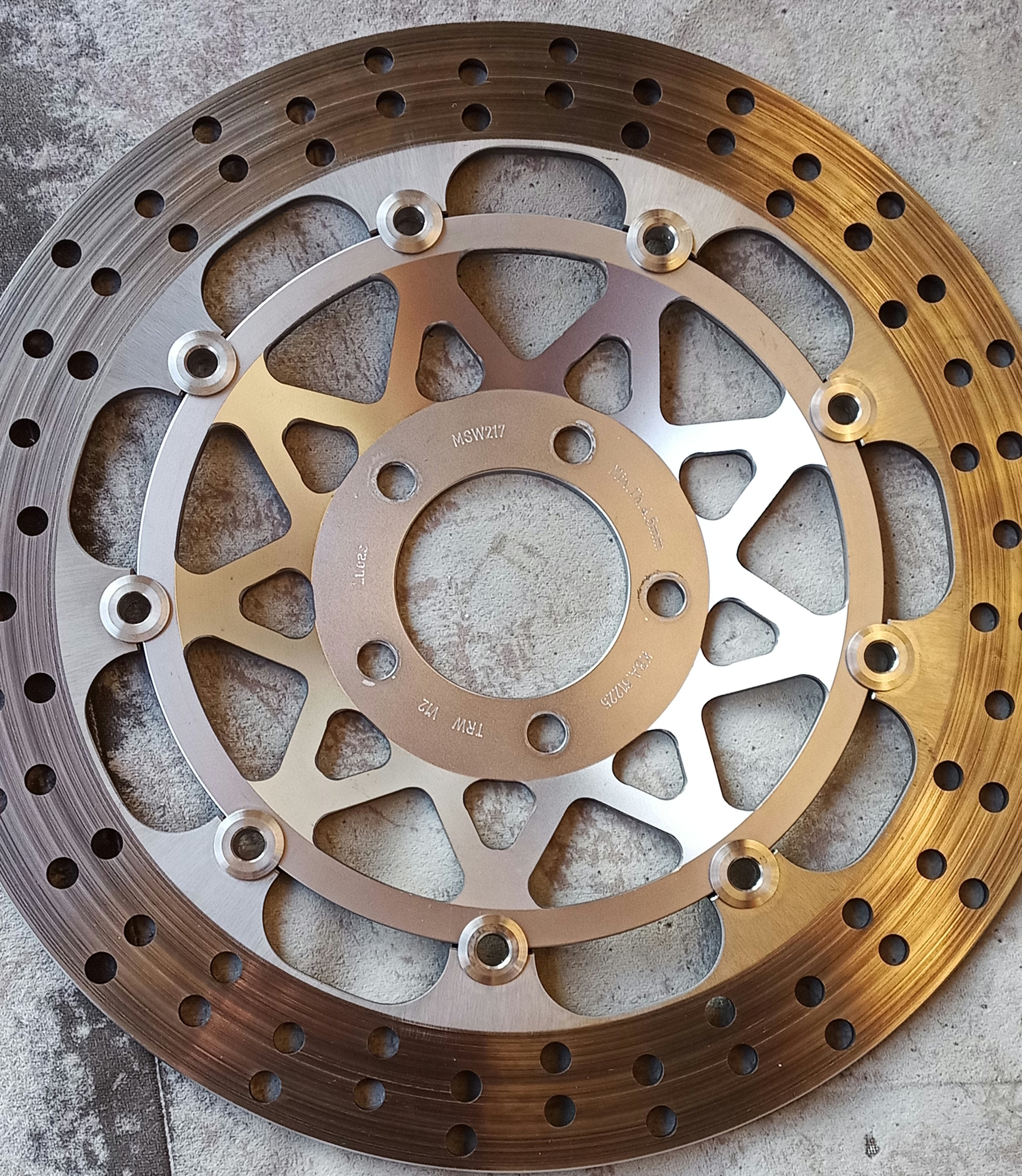

Nun, hat jetzt 2 Jahre gehalten, jetzt hat sich an der selben Bremsscheibe, an einer anderen Stelle noch eine Wellenfeder bei einem Floater verabschiedet.

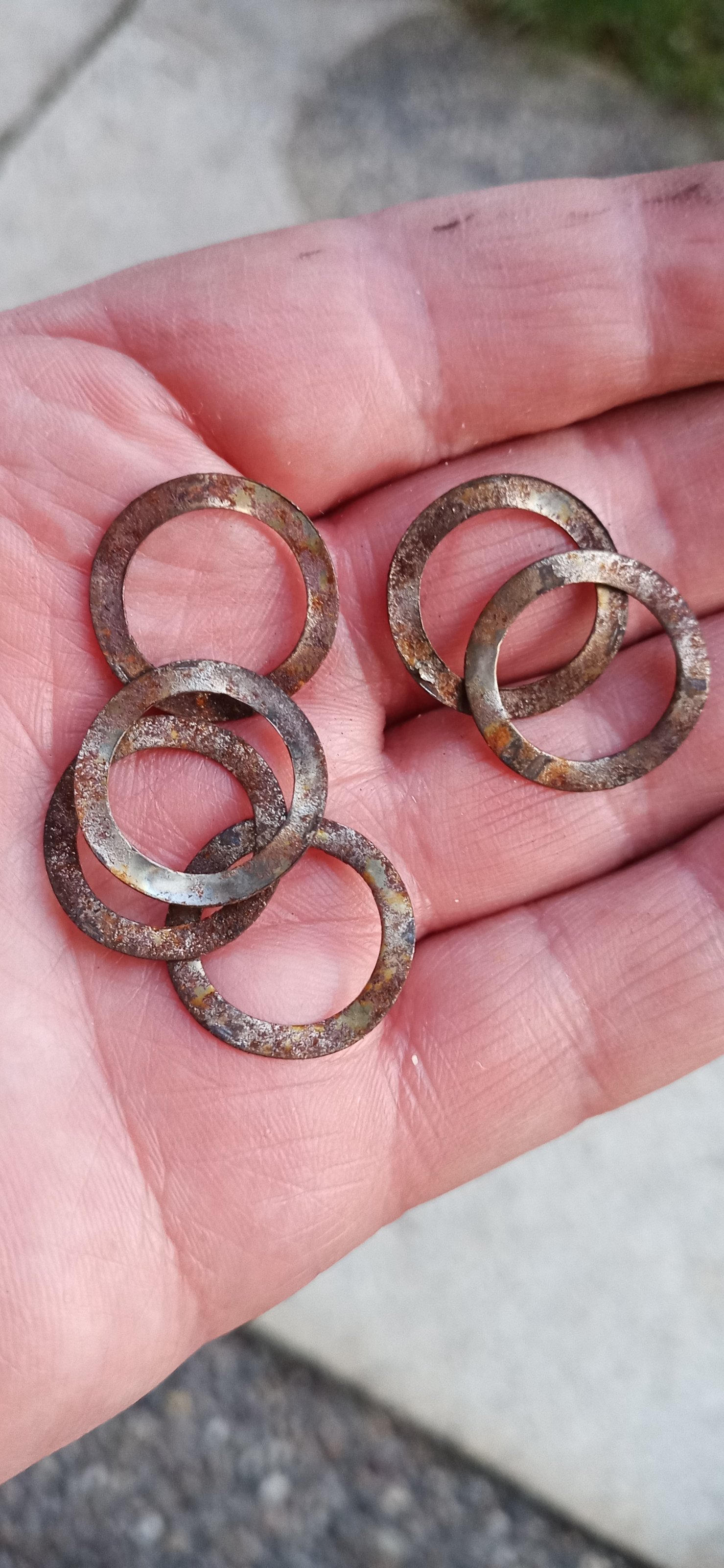

Hatte jetzt die Schnauze voll und hab alle Floater samt Wellenscheiben ersetzt. Hätte ich vielleicht gleich machen sollen.
Bei den alten Wellenfedern hatte sich der Gammel eingeschlichen. 😜
Wie dem auch sei, Bike bremst wieder tadellos, ohne irgendwelche Knackgeräusche.👍😀

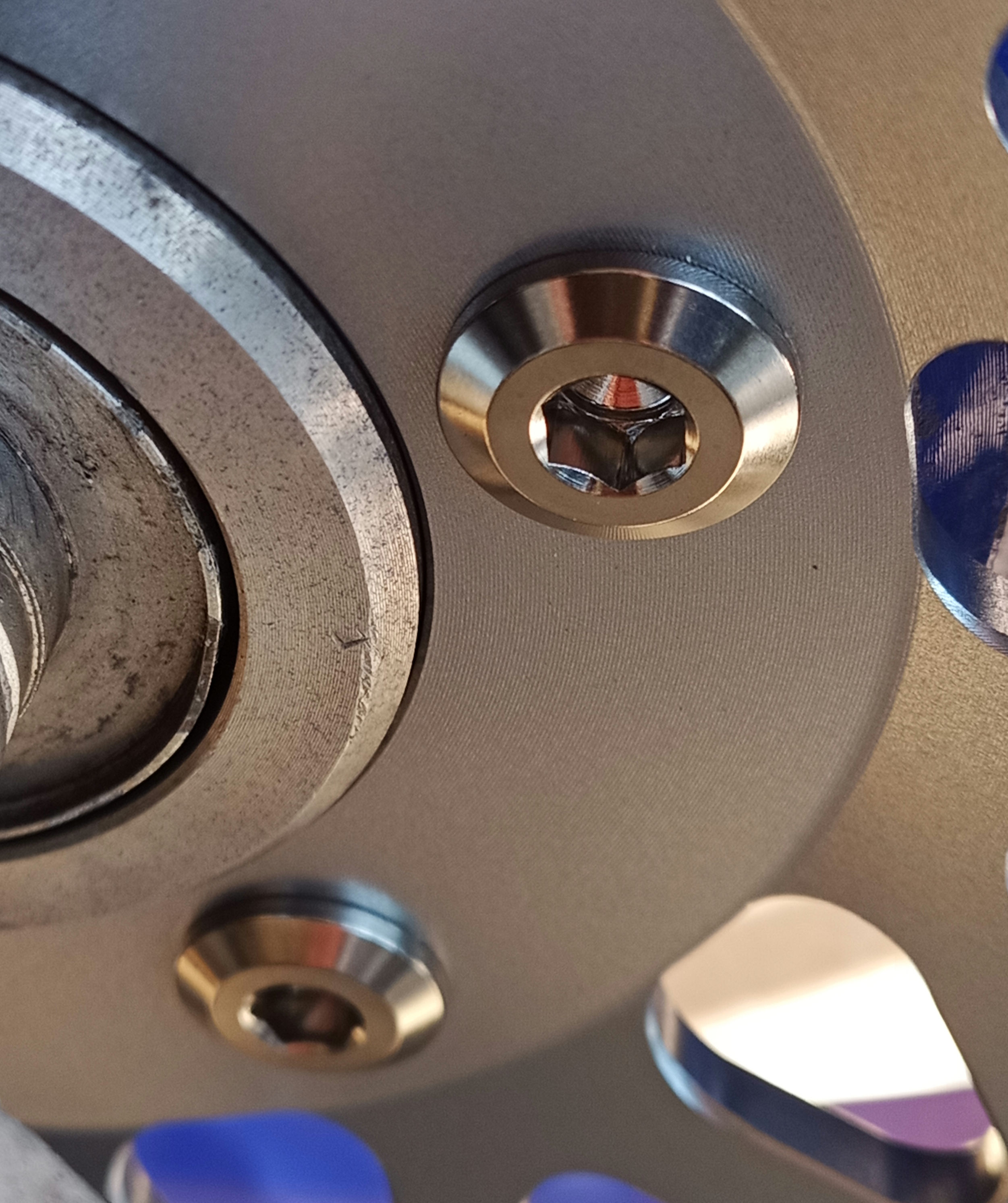

Hab im gleichen Aufwasch die Bremsscheiben Schrauben in Titan Schrauben gewechselt. 👍
