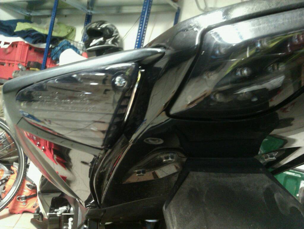

Was in der Anleitung nicht steht ist daß die seitenverkleidung eigentlich hinten nur durch die blinker hält. Du mußt also die verkleidung hinten samt blinker abziehen. Die hinteren blinker sind mit sicherheit verpolt, das heißt du mußt die Riff blinker umpinnen. Desweiteren gebe ich dir noch den tip daß du das blinkergehäuse außen schwarz anpinselst weil das Gehäuse aus chrom ist und häßlich durchleuch et wie auf meinem Bild
Lg Chris
