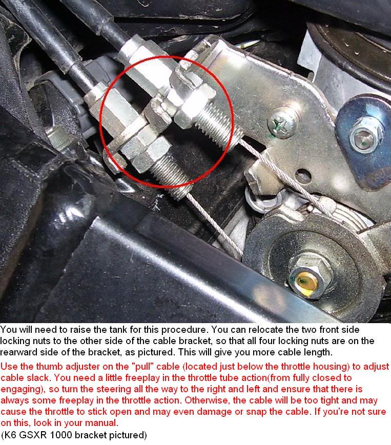

mal ne Frage an die Jungs, die den an die 600/750 K6/K7 gepackt haben. Hab mich gestern auch mal dran gewagt und dann aber auch recht schnell festgestellt, dass das mit den Zügen nich so richtig geil ist, weil die doch gut stramm sitzen.
Wie habt ihr das denn gelöst? Ein paar haben wohl an der Drosselklappe die Kontermuttern auf die andere Seite gelegt. Hat da mal jemand nen Bild von?

Oben an der Amatur musst du das Spiel auf null stellen. Und dann gehen die Bowdentüge ganz straff in die R6 Hülse. Wenn sie dann drin sind ist wieder ein kleines Spiel der Bowdenzüge möglich.

So ist es auch an der GSX-R 1000 K9-L6. Gedremelt werden muss nur ganz ganz wenig in der unteren Plastikhalbschale am in Fahrtrichtung zeigenden Schraubenloch und der Kante vom Seilzugeinlass. Der gesamte Einbau ist in 5 Minuten gemacht.

Es gibt auch ein Trick bzw eine möglichkeit das Ding zu verbauen und trotzdem spiel im Gaszug zu haben, falls man das will...
Man muss nur die Mutter und die Kontermutter auf die andere Seite vom Anschlagblech schrauben. Muss morgen mal n Foto machen
mach das mal bitte

Der R6 Gasriff passt auch bei den GSX-R 600/750 ab 2011-2016.
Ab 2011 reicht es das Spiel der Züge an der Amatur zurück zu drehen für den Einbau des R6 Griffes.
Das lösen der Züge an der Drosselklappe entfällt!

Ist das bei einer 750 K9 auch der Fall? Habe vor das die Tage mal anzugehen. An die Drosselklappe kommt man ja so blöd ran, muss ja Tank hoch, Luftfilter ab, Gleichrichter weg usw... :(
