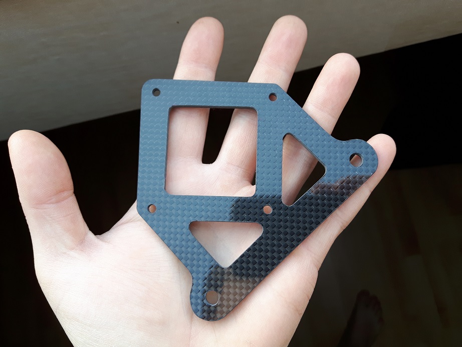

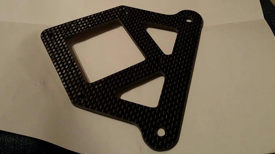

Gestern habe ich die Platten gefräst und alle bezahlten Exemplare auch schon verschickt. Ich hoffe eure K6/K7 sind nicht anders als Jogibaers, sonst wäre das ziemlich teurer Abfall :kiffer:

Heute ist die Platte gut angekommen. Echt super Arbeit :_cool1::thumbsup:

meine ist auch angekommen vielen Dank und ist sauber verarbeitet berichte dann noch wenn es verbaut ist [emoji106]

ich habe die platte auch heute bekommen :)
ich freu mich schon drauf die am Wochenende zu verbauen, dann stell ich auch meine Bilder rein :100:
nochmals vielen Dank :)

Meine Platte ist gestern angekommen. Platte ist heil angekommen. Platte ist super stabil. Danke nochmal an alle

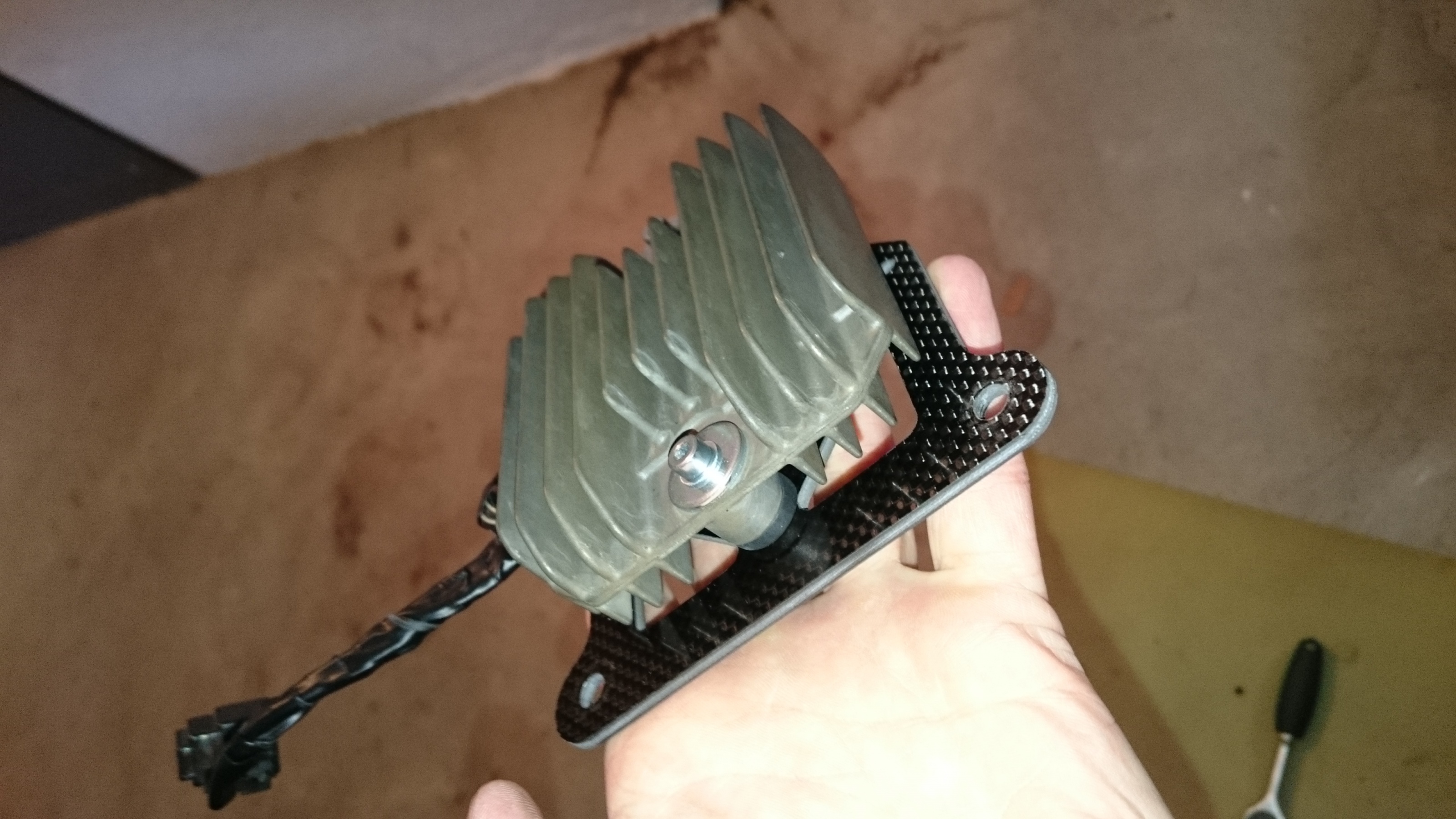

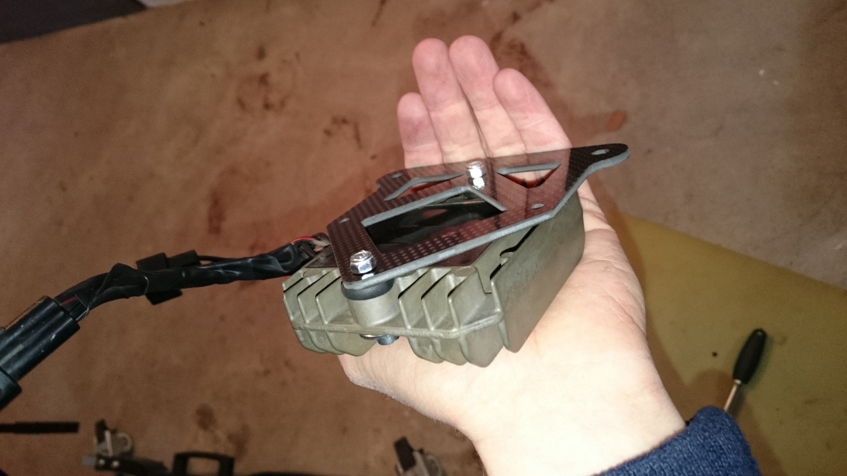

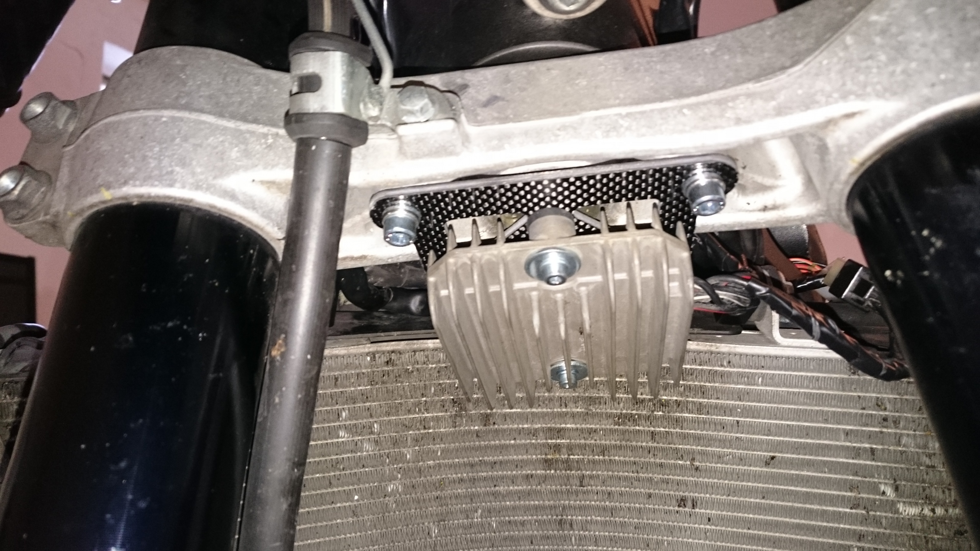

So habe den Regler heute umgebaut. war eine ganz schöne fummelei. Aber ich war froh als es fertig ist. ich hoffe nur, dass alles noch funktioniert wenn ich sie mal wieder anschmeiße :D

Cool, danke für die Fotos! :)

Meine ist auch heute Mittag gekommen, das Angebot ist wirklich nicht selbstverständlich das Teil zu fräsen und für die breite Masse zur Verfügung zu stellen. Wirklich starke Aktion, danke nochmal an alle Beteiligten insbesondere Schwingspule, Bram und Jogibaer. ;)
Ein kleiner Lichtblick in der Anarchie hier, die aber durchaus funktioniert mit den richtigen Leuten.

diese Plastikabdeckung muss wohl weg was?!

Jo ;)
