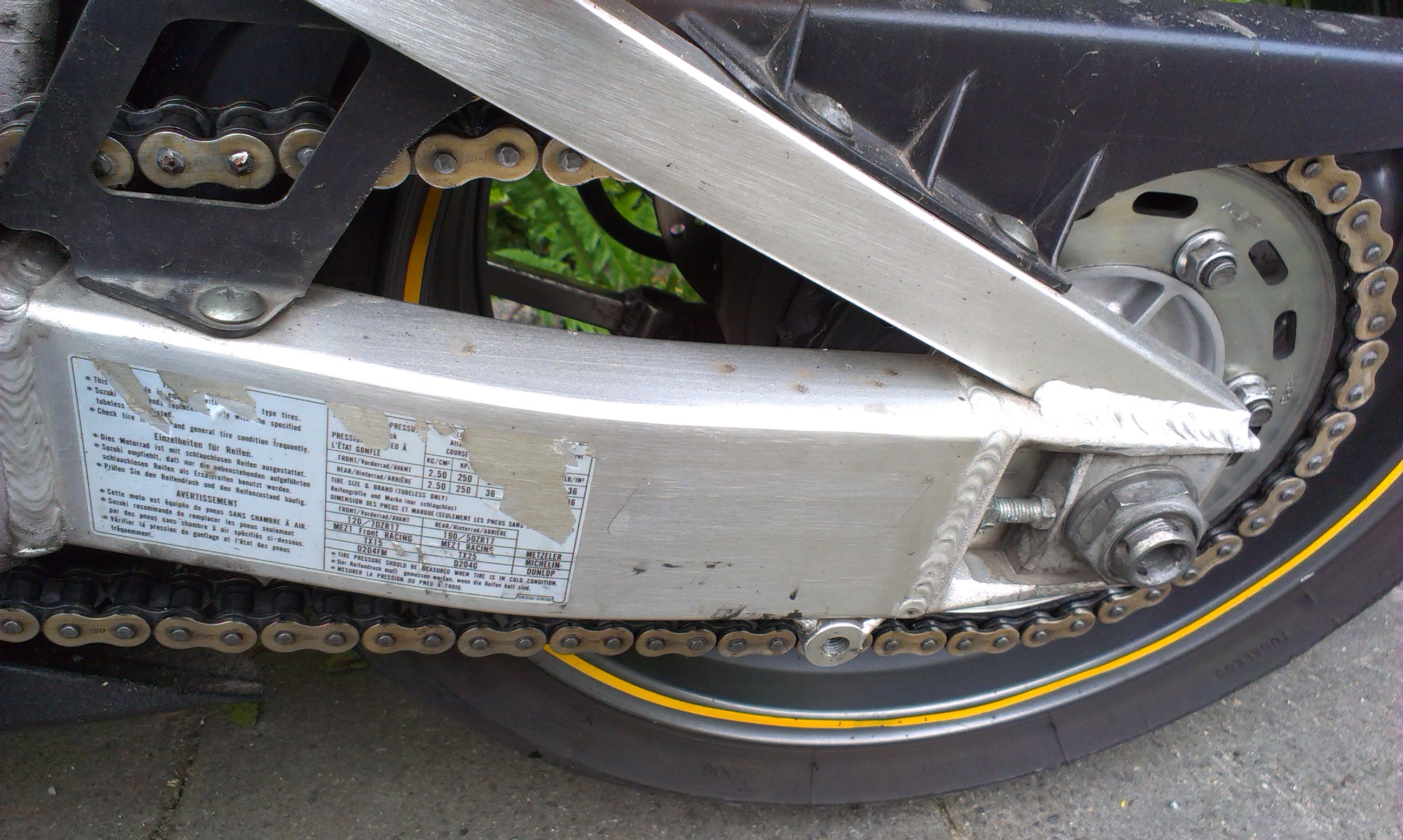

da sich der aufkleber eh auflöst und sowieso nich schön ist wollt ich ihn grad ma entfernen aber ohne kratzer in der schwinge stellt sich das als ziemlich schwer heraus hat jemand von euch vllt einen kleinen tipp mit dem ich den blöden sticker kratzerlos enfernen kann ?
heiß gemacht hab ich ihn schon und dann aber beim abrtatzen kommen die kratzen womit entfernt ihr eure hartneckigen kleber ?

Mit Nitro (Universalverdünnung)
Ansonsten gibt es extra son Aufklebelösezeug.
Wenn du das heiß machst, musst du den Kleber auf die genau richtige Temperatur erhitzen, ansonsten hast du keine Chance. Welche Temp das ist, kann ich die nicht sagen!

Den auf dem Kettenschutz der K7 hab ich mit dem Hochdruckreiniger entfernt, event klapptdas bei dir auch?

ich denk ma nich da is auch noch ne folie überm aufkleber sind also 2 schichten der klebt wie sau
ich werd mih ma umhorchen vllt hat jemand ja son lösemittel

Sogenannter Orangenreiniger löst am Besten. Je nach Kleber kann auch Bremsenreiniger funktionieren.

ansonsten den radiergummi für die flex oder bohrmachine , oder zum freundlichen lacker um die ecke der macht das auch für was trinkgeld ;-)

Nimm einen Fön (besser Heißluftfön aus Industire, kannste beim Bauhaus leihen...) und Bremsenreiniger, habe meine auch damit abbekommen.
Halte deine Hand immer am Kleber / Verkleidung, lasse es nicht all zu Heiß werden, weegen den Plastik oder LAck-Teilen ;-)

Ein normaler Föhn reicht völlig! Wenn man dann weiß was man machen muss geht es super leicht und du bekommst den Aufkleber sogar im ganzen ab. Vielleicht sollte ich mal eine Videoanleitung machen :D
