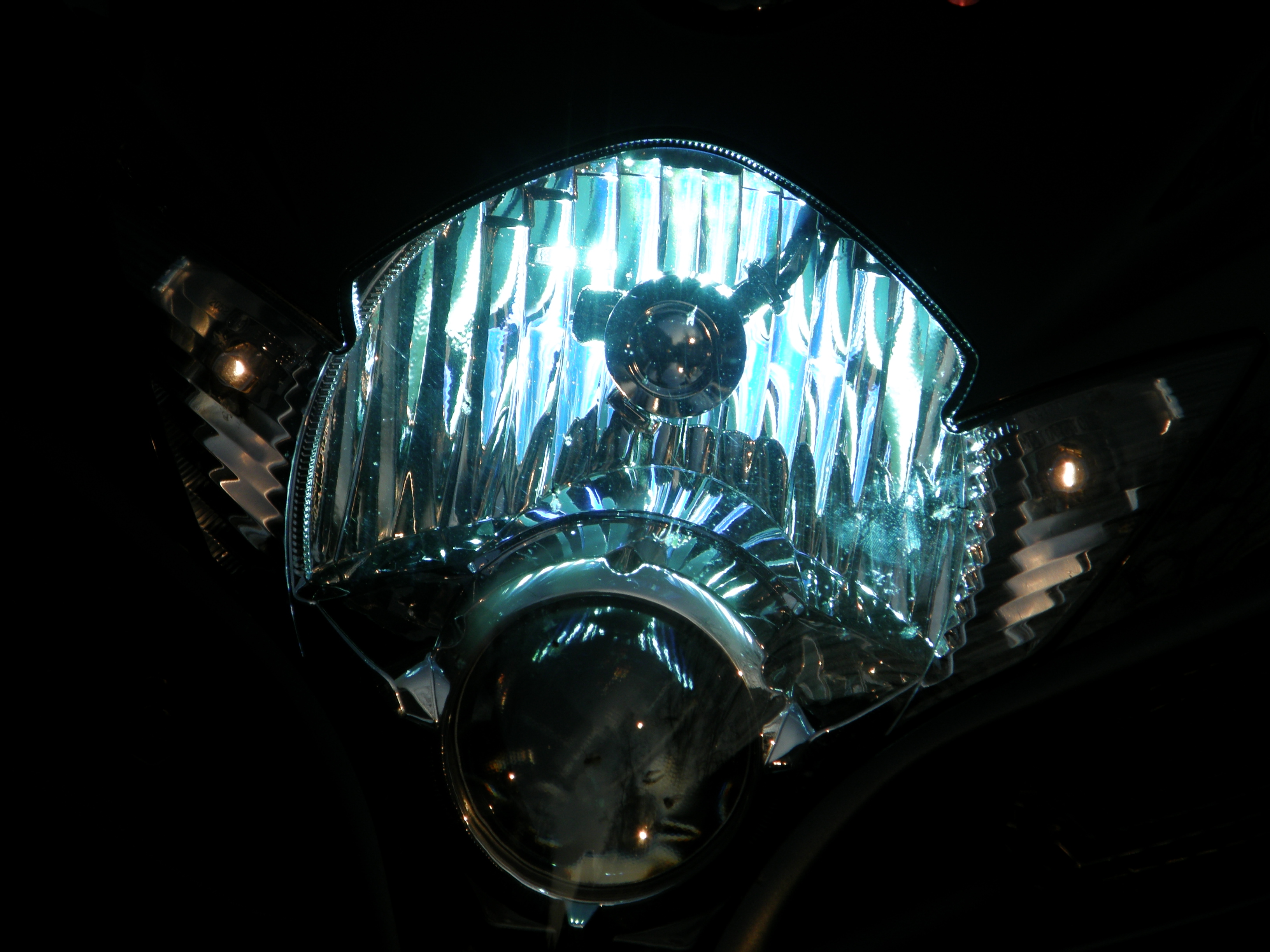

So sieht bei mir aus, sind 6500K.
Der Einbau geht ja schnell aber wohin mit dem Steuerger?t :confused: (war Problem 1) Bei der 750/K7 ist dann noch das Problem das die H7 im Original mit einem Aufsatz versehen ist,ohne dem wirds etwas schwierig die Lampe zu befestigen. Da der Xenon Brenner allerdings keine Pole f?r den Aufsatz hat ergab das Problem Nummer 2 :confused:
Aber Ende gut Alles gut. Das Steuerger?t hat seinen Platz in der linken Seitenverkleidung gefunden und die Lampe h?lt nach etwas Bastelei auch :D.
