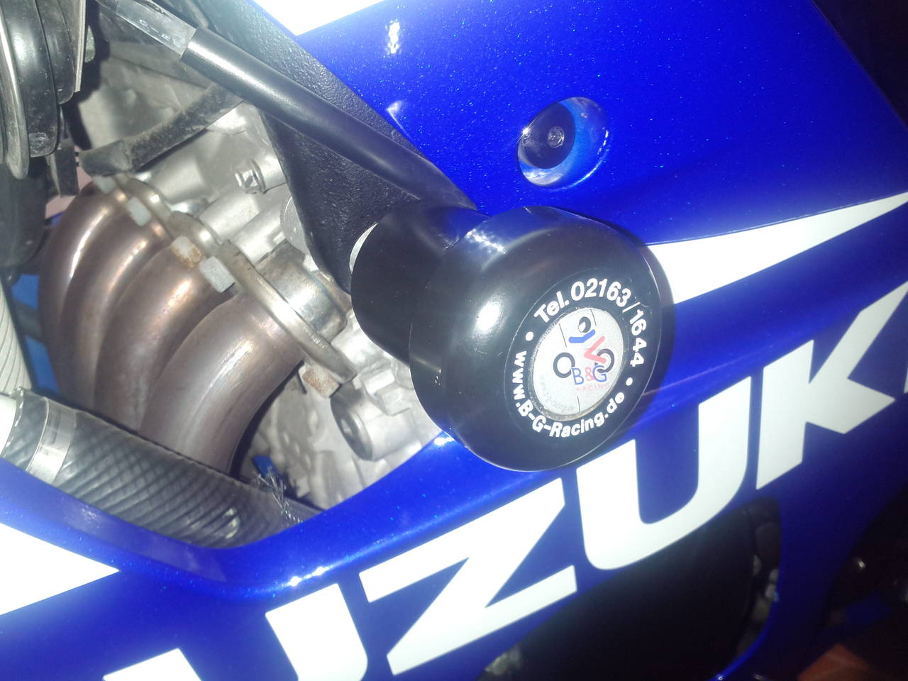

Hallo leute,
Möchte gerne die vom Vorbesitzer verbauten B-G Sturzpads abbauen, bekomme es aber nicht auf die Reihe. Wenn man die Kappe abmacht kommt einem eine Innensechskant schraube entgegen die aber weiter durch geht und sogar der Motor am Rahmen befestigt. Diese bekommt man natürlich nicht los.
Hat einer von euch die Pads schonmal an/abgebaut ?

Wenn ich mich nicht irre musst du diese Schraube rausdrehen ( mit Verlängerung wenn zu fest ) und das PAd. wegnehmen und anschließend die passende Schraube wieder reindrehen....weiß allerdings nicht ob das eine extra Schraube ist als vorher...
Christopher
Die Schrauben musst schon rausleiern, passiert nix wenn man nur eine rausdreht.
Schrauben brauchst dann wieder originale, die zu den Pads sind logischerweise dann zu lang.
Original Fahrtrichtung rechts 10x55 und links 10x45mm, kann dir der Händler z.b. besorgen.

Mit 55Nm anziehen.
Komm nicht auf die Idee irgendeine Baumarktschraube reinzuleiern, da ist überall Feingewinde drin.
