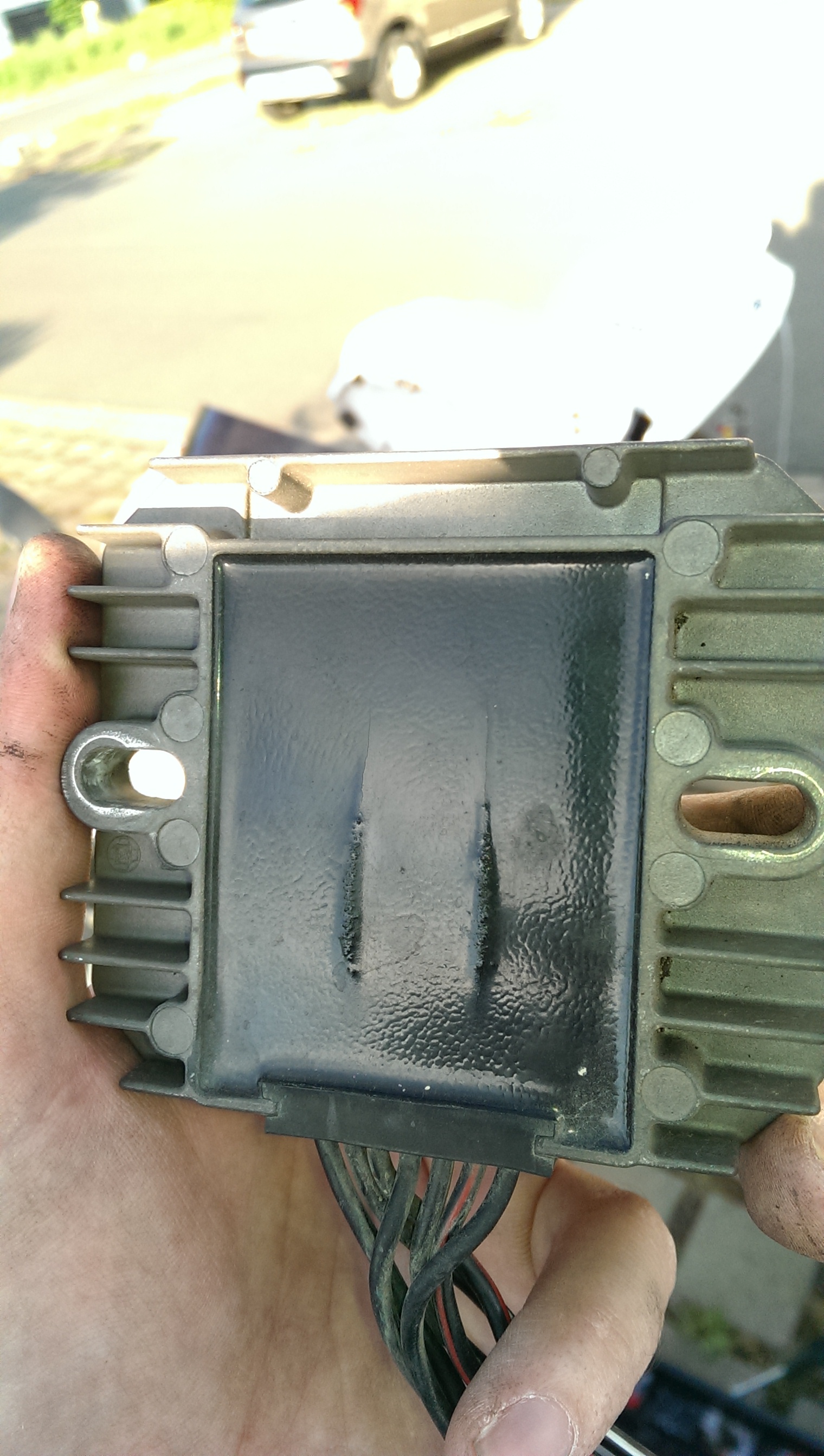

Tadaaaa, wie zu erwarten war, der Regler.... Bin nun dabei mir einen gebrauchten einer K8 zu besorgen und dank der Platte hier ausm Forum ;) kommt der dann unter den Lenker

ja dann achte aber auch drauf das deine Kabel lang genug sind. Aber dein Vorteil mit dem von der K8, die Kabel sind länger ;-)
Allerdings ist der Kühlkörper um einiges größer ;-)

Hab es bei mir gleich gelöst!
Bei meiner K7 einen Regler der K8/9 unter der Gabelbrücke verlegt.
Funktioniert mit dem neueren Regler Problemlos!
