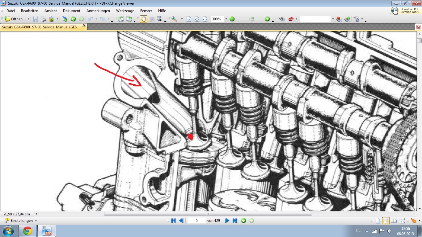

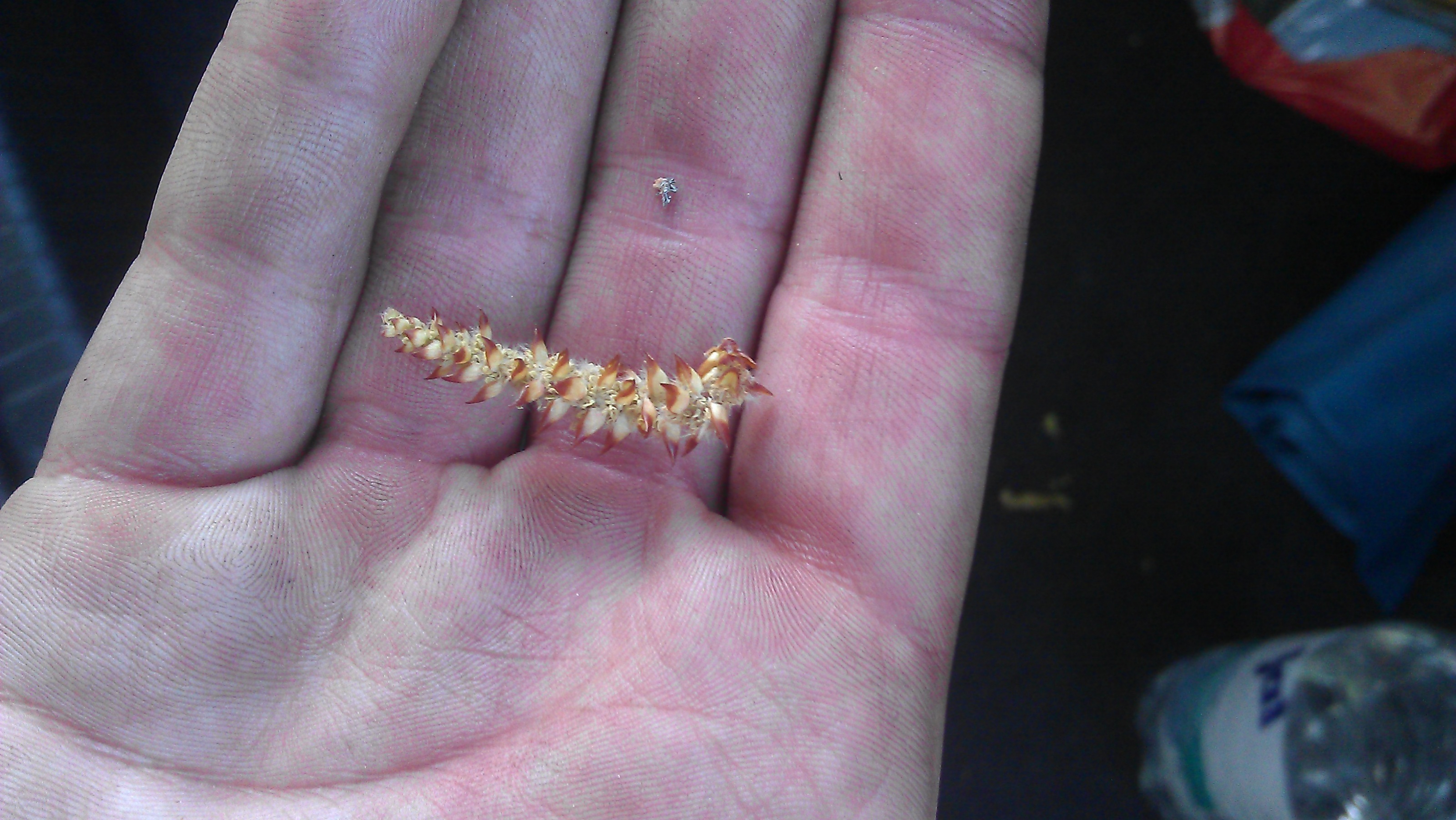

Hallo Leute,
mir ist wirklich ein dummer und krasser Fehler passiert, beim Schrauben ist ein Baumsamen(Foto) in den Ventilschacht reingefallen. Also da wo der Vergaser draufgesetzt wird und die Drosselblenden reinkommen. Fahre eine Vergaser 600 SRAD.
Der Schacht teilt sich in 2 Kanäle und man sieht die Ventil-Teller. In einem Schacht ist es drin. Habs versucht es raus zu holen, nun ist es in Richtung des Hecks reingerutscht und man sieht es nicht. Hab es versucht mit dem Staubsauger raus zu saugen, hab aber im Staubsauger von dem Ding nichts finden können.
Die Steuerzeiten sind ganze Zeit auf OT.
Als nächte Idee will ich eine Endoskop - Kamera kaufen und reingucken. Oder direkt Motor zerlegen? :(
Tipps, Ideen?
