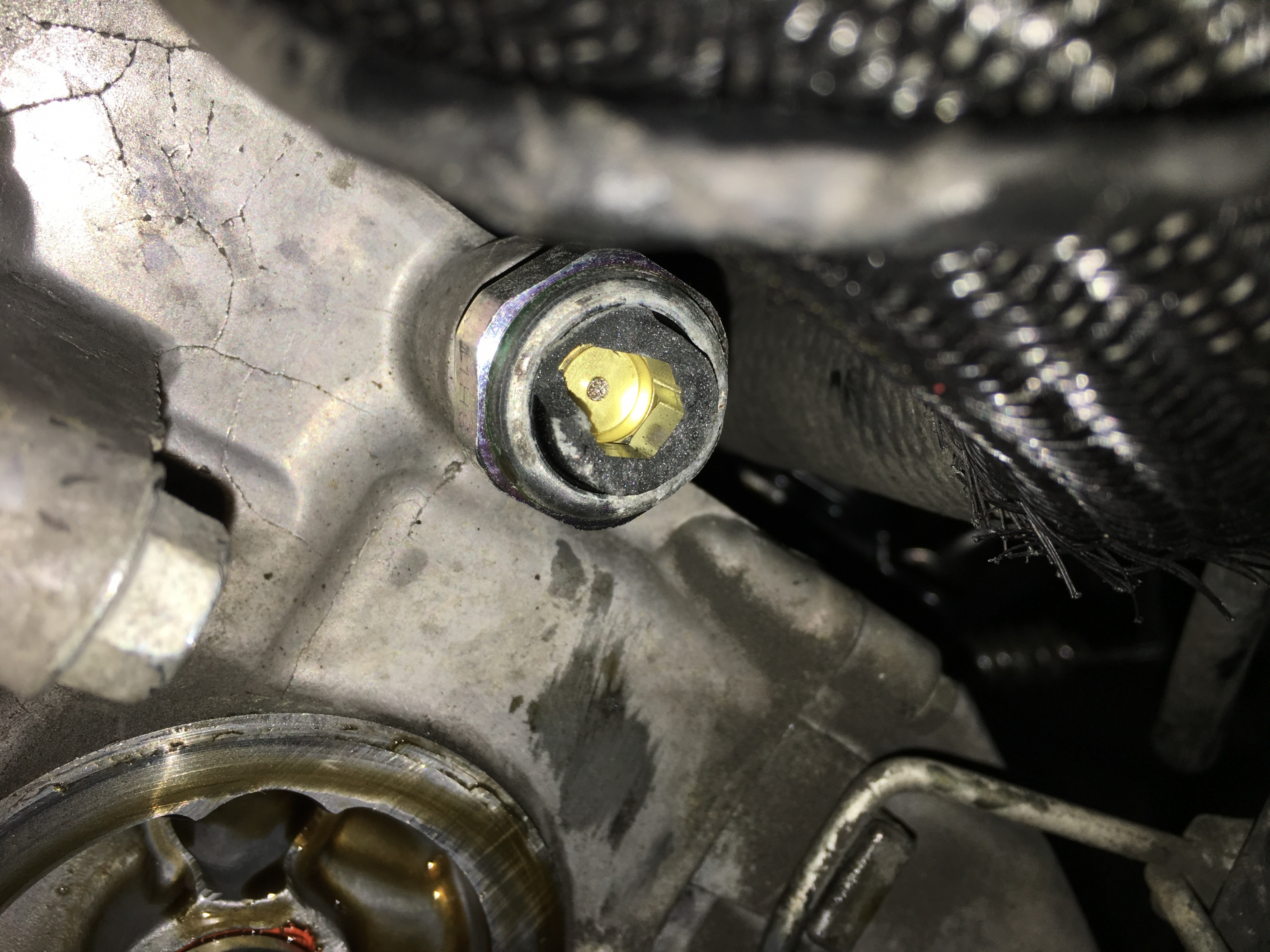

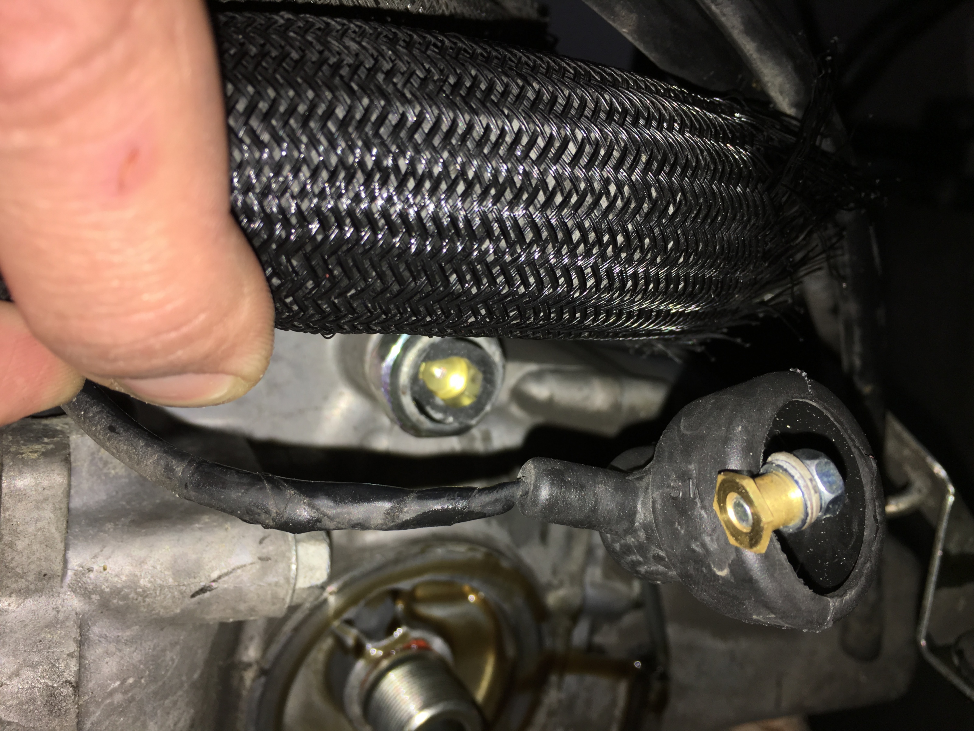

mir ist dummerweise heute beim Ölfilterwechsel folgender Stecker, FĂŒhler oder was auch immer es ist, abgebrochen...
Kann mir einer sagen wofĂŒr dieser Stecker ist, der auf den Fotos abgebildet ist?
Es handelt sich um eine GSXR 750 k7...
Ich bedanke mich im voraus 😊

ausm bauch heraus wĂŒrd ich sagen öldruckgeber.

Ahh, Eolian war 60 Sekunden schneller - mit gleicher Aussage ;)
EDIT: Und jetzt auch noch L0ck3 :D

Auf dem ersten Bild sieht auch die Ölwanne sehr brĂŒchig aus...
mastergamer
22.06.2014
BeitrÀge
534
Wollte ich grade sagen, diese "risse" sehen ĂŒbel aus :eek:
Oder was genau sieht man da?

Erstmal danke fĂŒr die schnellen Antworten... Aber jetzt ist der Sensor das kleinere Übel, wenn ihr meint, dass mit den rissen sei nicht normal

Wie sieht denn dee sonstige Motorblock so aus? Findet man noch mehr "risse"?

MĂŒsste ich mir nochmal genauer anschauen, bisher habe ich nichts auffĂ€lliges entdeckt...

Klingt jetzt vielleicht ein bisschen doof aber sicher dass es Risse sind manchmal schauen auf Bildern Gussgrate genauso aus. Wenn du dir Sicher bist, dann wĂŒrde ich alles grĂŒndlich reinigen mit Bremsenreiniger und hinterher mit Druckluft trocken blasen. Anschließend alles mit Talkum und Pinsel abpudern und anschließend ein bisschen laufen lassen dann kurze Kontrolle ob es schon schwitzt wenn nicht dann wenn möglich probefahrt bis sie richtig warm ist und dann nochmal ganz genau Kontrolliern. Kannst ja auch mal VORSICHTIG mit einem mickey Maus Hammer hinklopfen wenn's hĂ€lt und alles dicht ist, Net wildïżœïżœ
Da ich mich auf den Bildern Grad net zurecht finde was ist denn das genau fĂŒr ein Teil das so rissig aussieht?

das ist sein motorgehÀuse ...
das sieht nicht gut aus !

Wenn es Risse wĂ€ren, wĂŒrde nicht Öl an den Stellen austreten? Die Maschine ist absolut dicht und hat auch erst 13tkm gelaufen... Wie wĂŒrden dort Risse zur Stande kommen?
Ich schaue mir das morgen nochmal genauer an und mach nochmal nen paar Fotos an anderen Stellen!

FĂŒr 13tkm find ich den Motor sehr dreckig . Aber kann mich auch tĂ€uschen....

risse können durch durch viele verschieden faktoren entstehen .
materialfehler > lufteinschlĂŒsse beim gießen z.b.
spannungsrisse durch einwirkung von temperaturen
usw.
evtl. hast du diese auch durch die einwirkung einer kraft bekommen (als du den sensor abgerissen hast z.b.)
es kann natĂŒrlich sein, dass diese risse nur oberflĂ€chlich sind !
nimm mal einen gabelschlĂŒssel klopf die stelle ab und hör dir den klang an .
er sollte sich deutlich zum rest des gehÀuses unterscheiden wenn er wirklich gerissen ist

Die "Risse" im Motorblock sind keine Risse im GehĂ€use selber, sondern Hitzerisse in der Gussform, diese ĂŒbertragen sich dann halt beim Guss auf das Bauteil und wenn das Teile nach dem Guss nicht gestrahlt wird fallen die halt mehr auf. Alte Dauergussformen die nicht ĂŒberholt worden sind haben oft solche Risse. Im Endeffekt ist das nur ein Formausbruch.

Locker bleiben! Bedrohliche Risse im Block sehen anders aus...
Ging es nicht eigentlich nur darum einen Ölwechsel zu machen und dabei ist leider der Sensor kaputt gegangen? Neuen Sensor rein, neues Öl drauf und weiter gehts. :45:
