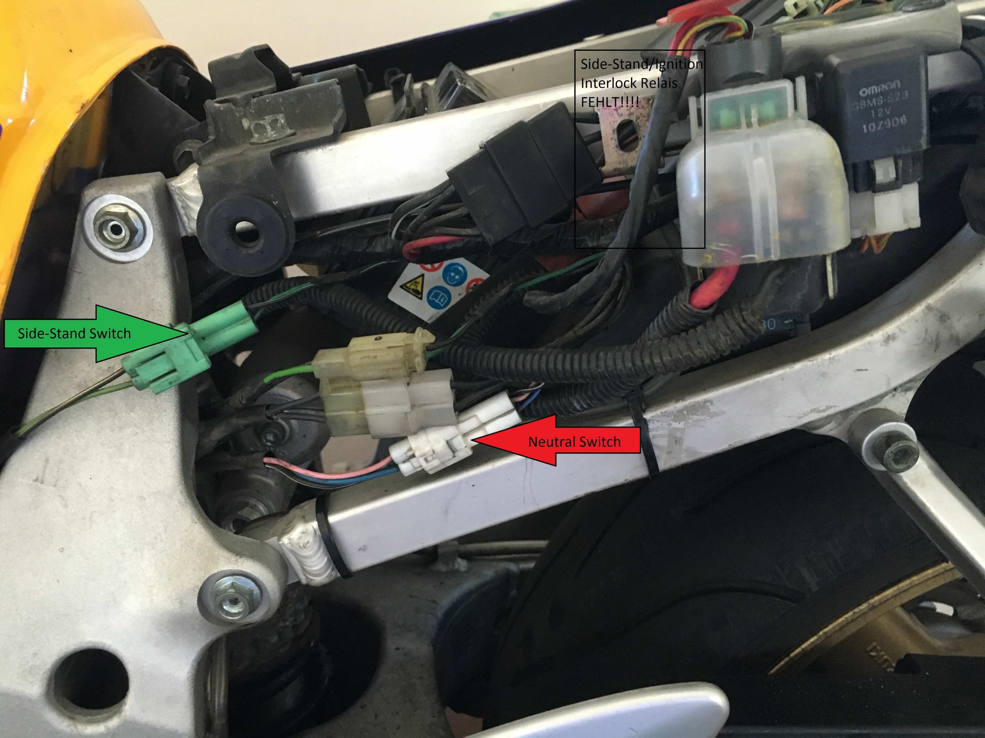

Sodele, das es auch alle anderen sehen und nicht nur "Der Micha" poste ich mal etwas. Ich hoffe ihr habt das gleiche WSH wie ich. Und zwar ab Kapitel 7-18 fängt das ganze an. Ich hab mal markiert mit Pfeilen ob das auch die richtigen Stecker sind wie im WSH angezeigt.
Muss dazu sagen das ich die DIODE nirgendswo gefunden habe, hab überall gesucht. in nem englischen Forum hatte das jemand rechts neben der Batterie. Und anscheinend soll bei denen unter der Batterie auch noch eine Sicherung sein die es bei mir nirgendswo zu finden gibt. Also entweder hat meine 2000er BJ keine Diode oder die ist komplett woanderst verbaut.
Jetzt aber erstmal zu dem Bild mit den Steckern:

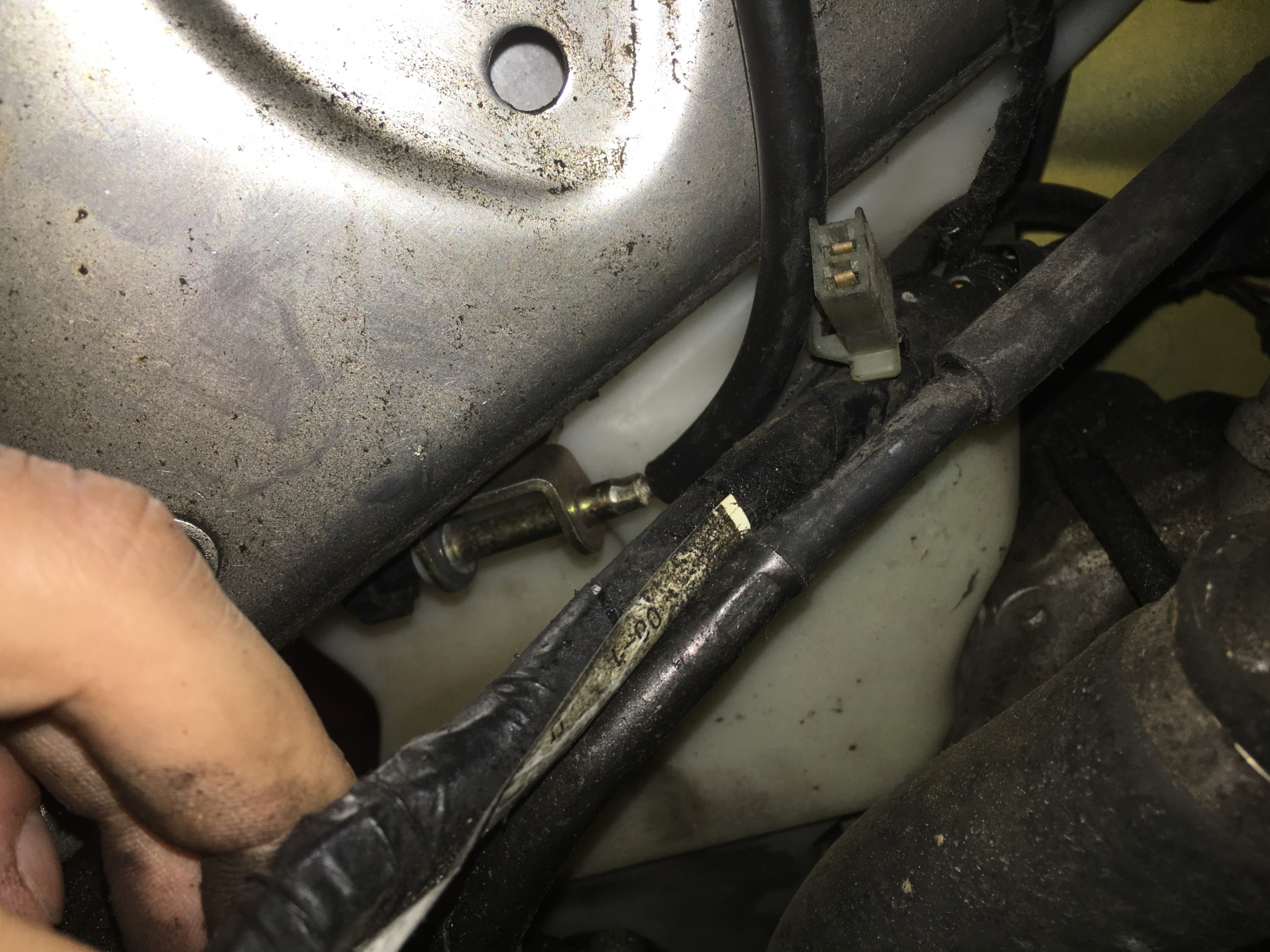

Was ich aber unter dem Tank gefunden habe und zwar ganz links unten, kaum zu sehen, musste erstmal den Kabelbaum ein bisschen vorziehen:
Was ist dads denn für ein Stecker und wieso ist da nichts versteckt? der hängt da einfach so lose rum und sieht auch etwas verschmutzt aus als wenn da schon ne weile nichts mehr drin gesteckt hat.
