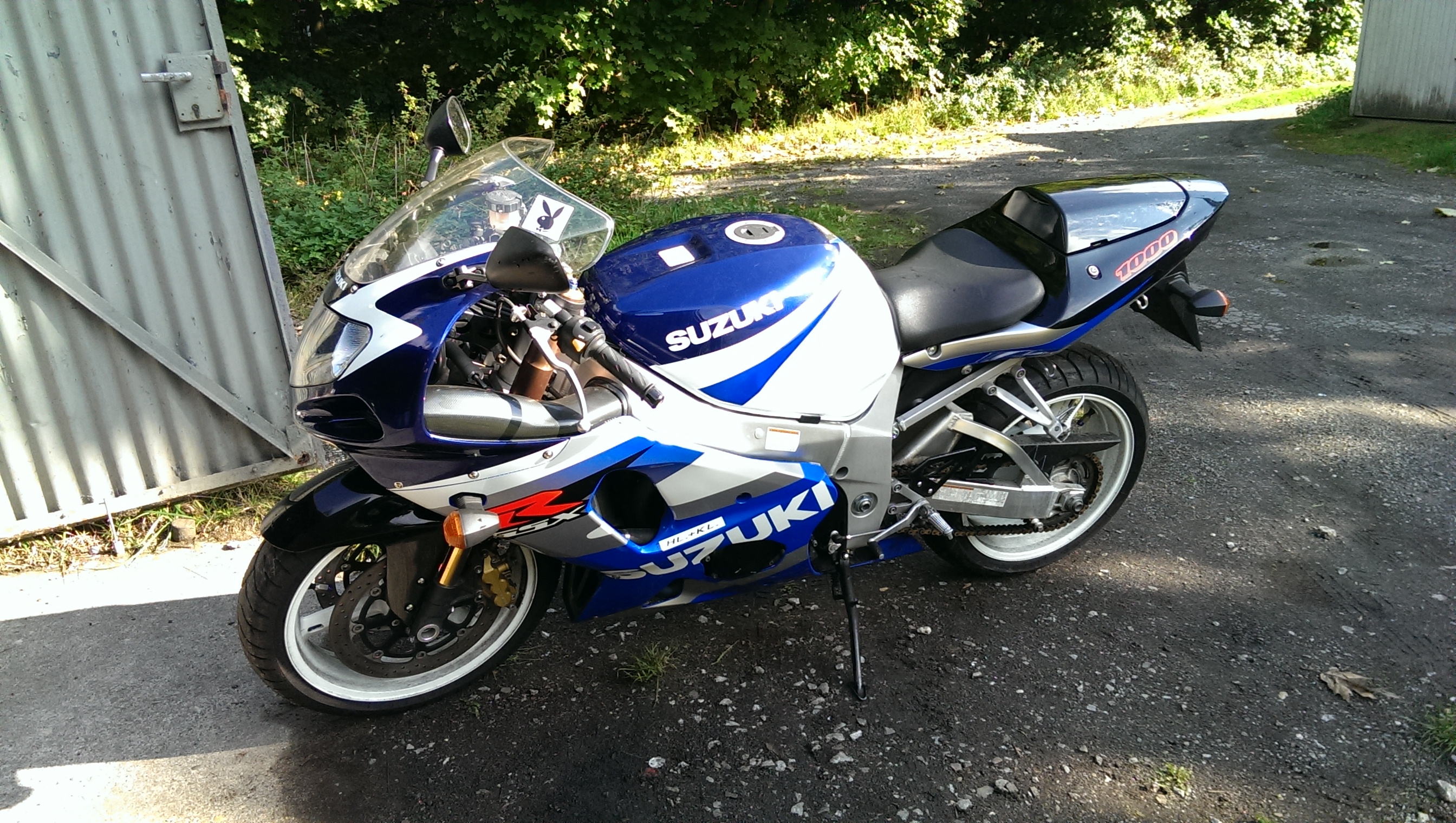

Beim Kauf hatte ich dann ausnahmsweise mal viel Glück... K2, 2. Hand, sehr guter Preis so dass der Kollege der dabei war sich immernoch aufregt drüber... Nur leider hatte die einen umfaller :(. Seitenteil gut verkratzt, Kanzel leicht und Heckverkleidung auch leicht angekratzt. Beim Kauf hatte die Maschine auch noch einen FI Fehler angezeigt, welchen wusste ich nicht. Aber hat den Preis auch nochmal gedrückt. :)
So war die Susi nach dem Kauf:
2013-10-12 18.24.38.jpg2013-10-12 18.24.42.jpg2013-10-13 09.13.53.jpg2013-10-13 13.13.50.jpg

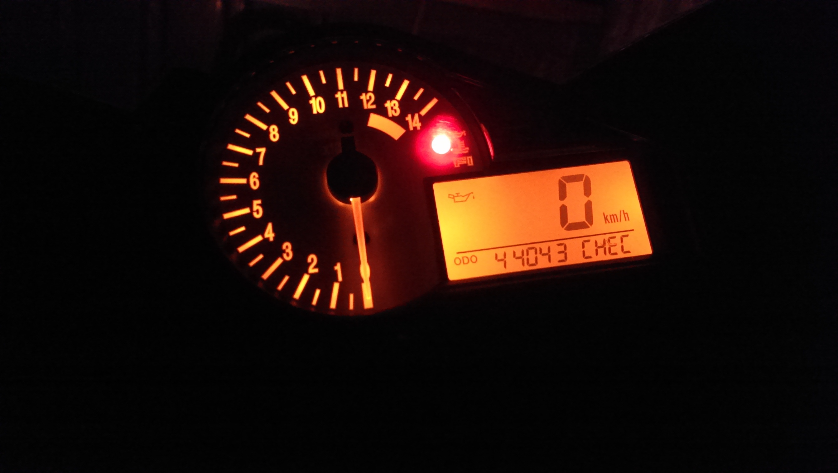

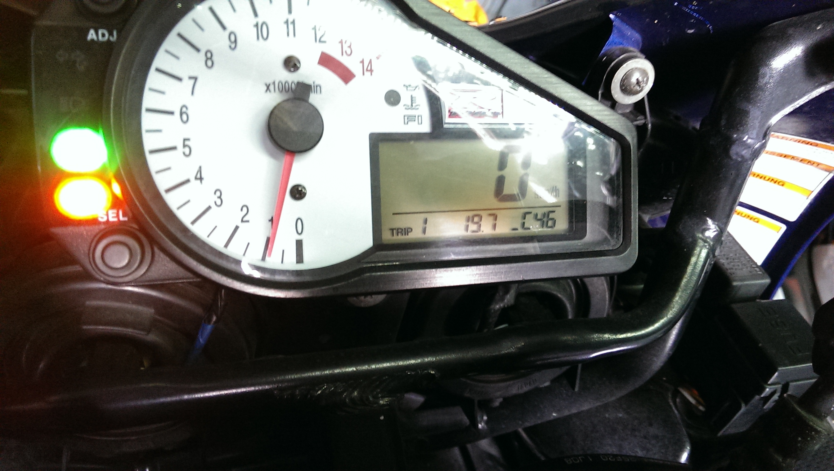

C46... Zu dem Fehler sofort genug im Internet gefunden und mal den Tank hochgemacht! Was war? Die Züge hat jemand komplett entfernt. Da ich dann die Züge nicht günstig auf ebay finden konnte habe ich das eine Kabel aus dem Steuergerät gezogen und der Fehler war weg. Ahja vor dem Kauf bin ich natürlich probe gefahren, als es noch nicht geregnet hat. Als mir die Karre plötzlich vorne hoch ging wusste ich da ist alles in Ordnung. :D
Die Playboy bunnies hab ich dann auch direkt weggemacht. ;) + den Schriftzug da über dem Suzuki.

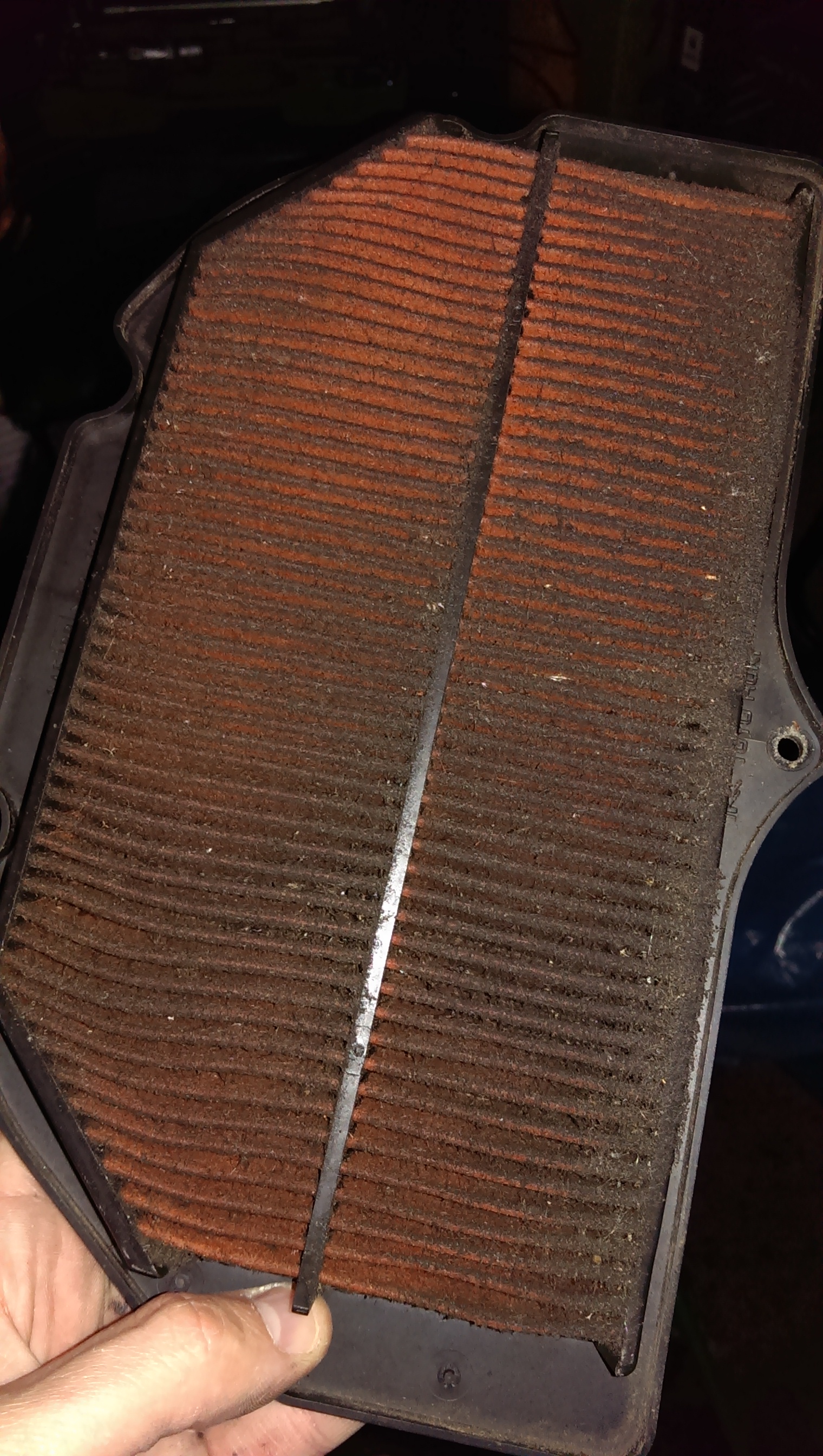

Dann ging es an Luftfilter und Zündkerzen tauschen, man sind die Kerzen gut verbaut gewesen.... Aber war dann alles schnell gemacht. Der Original Luftfilter war wohl etwas älter:

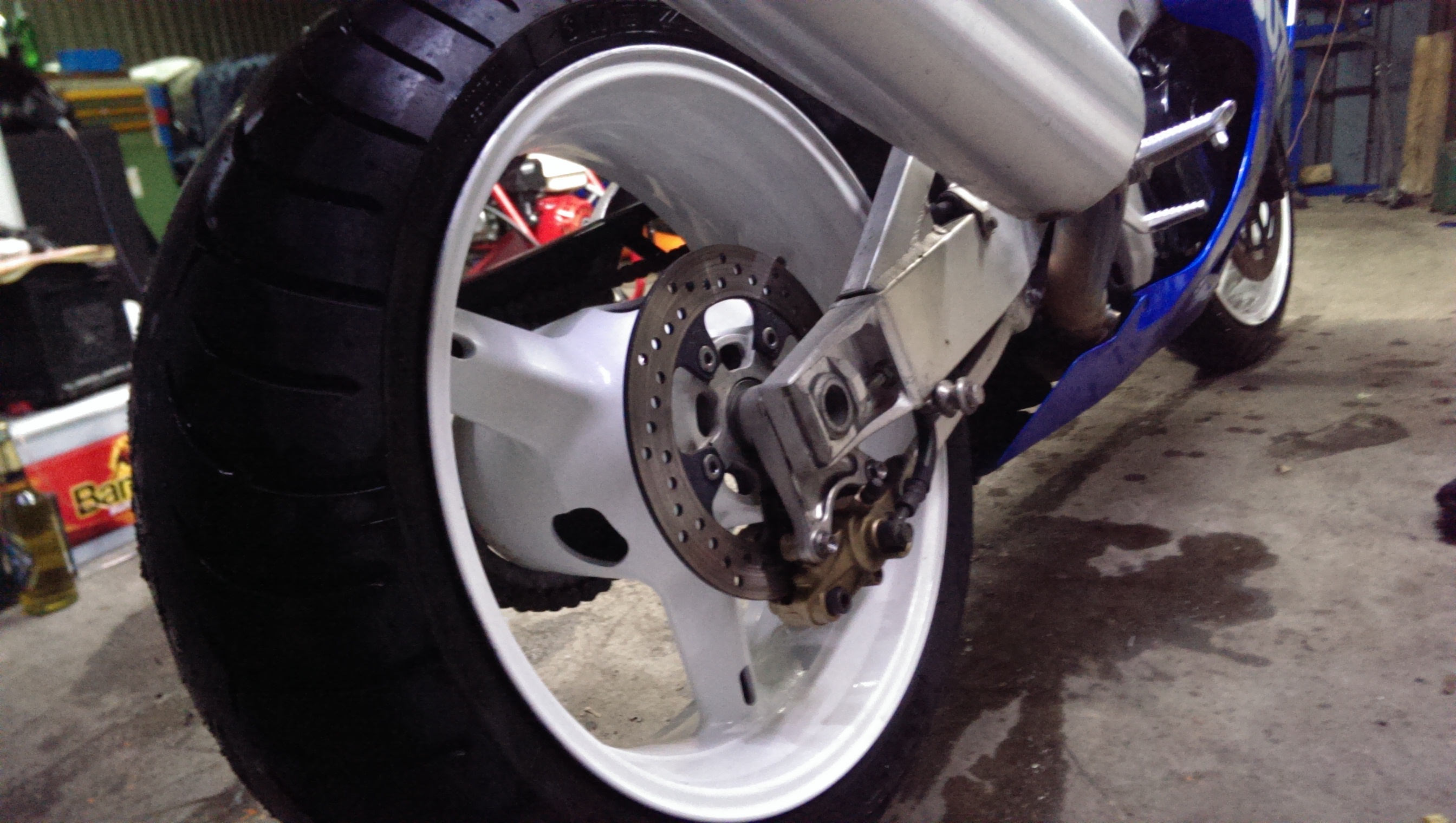

Als die auch angemeldet war und etwas die Sonne rauskam musste natürlich ne ordentliche Runde gedreht werden. :) Ah und die Felgen wurden geputzt! Weisse Felgen die sauber sind... *sabber*

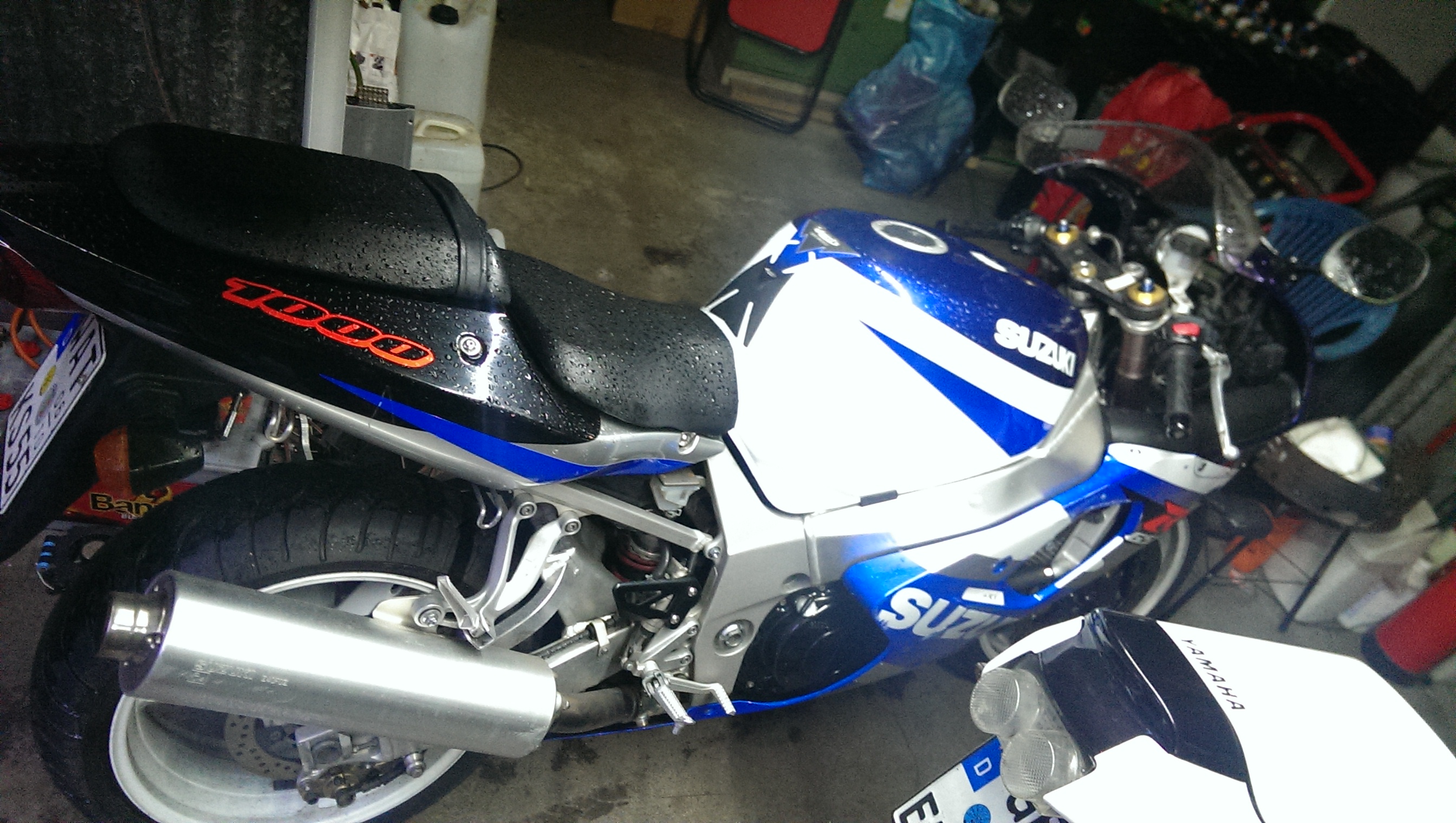

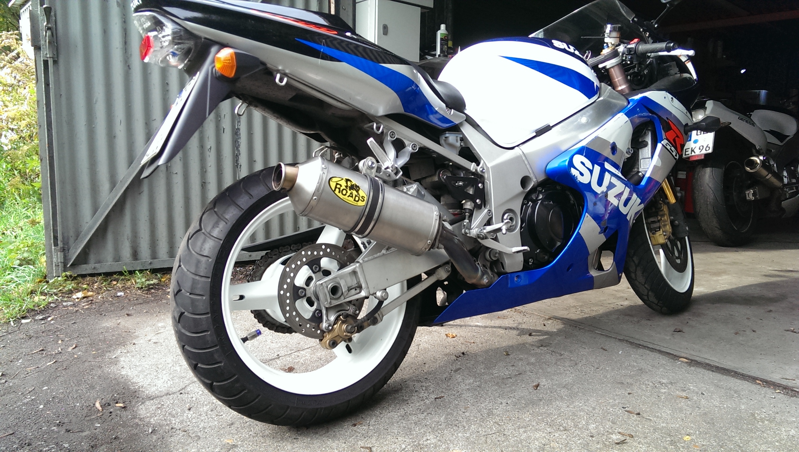

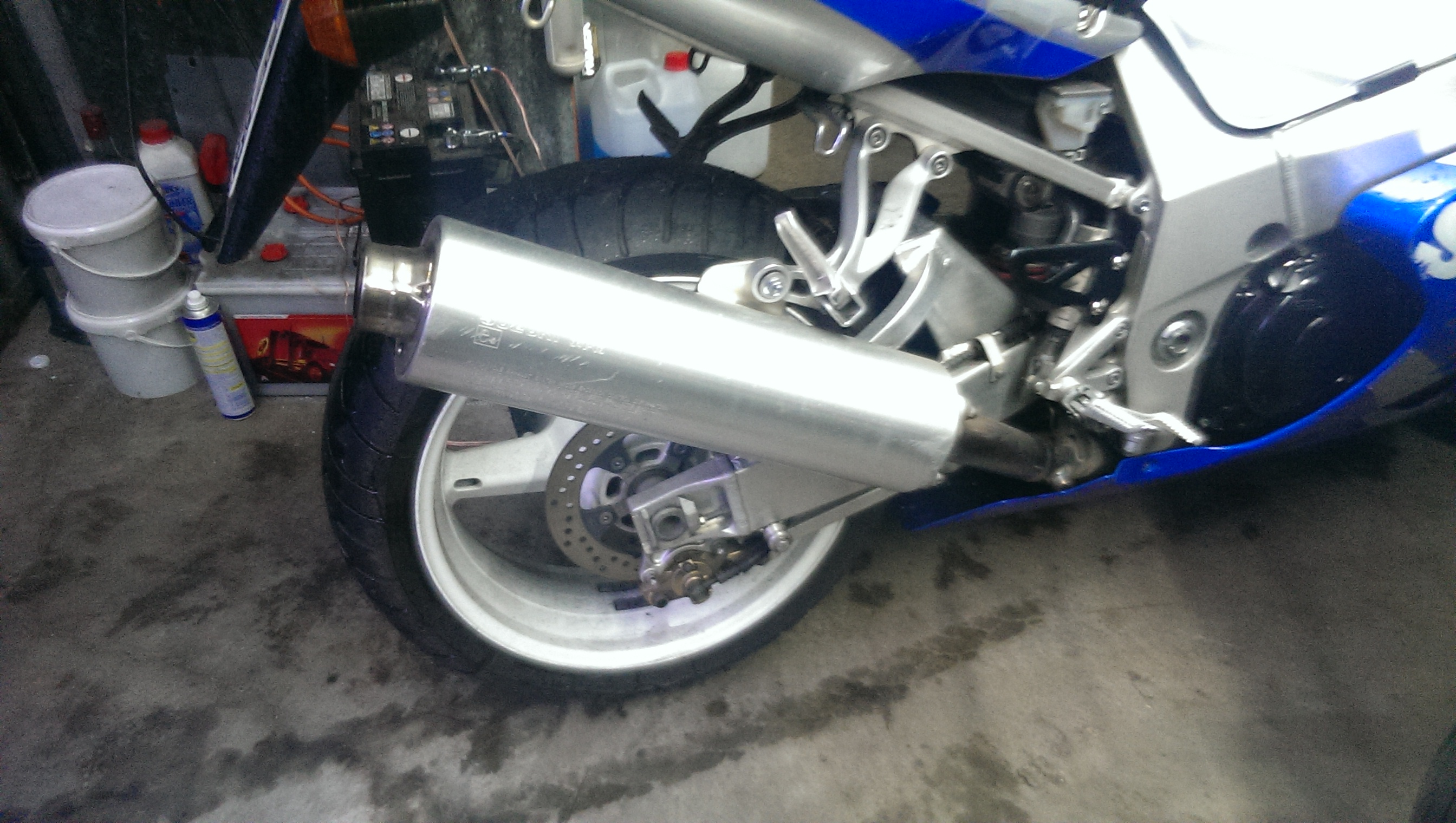

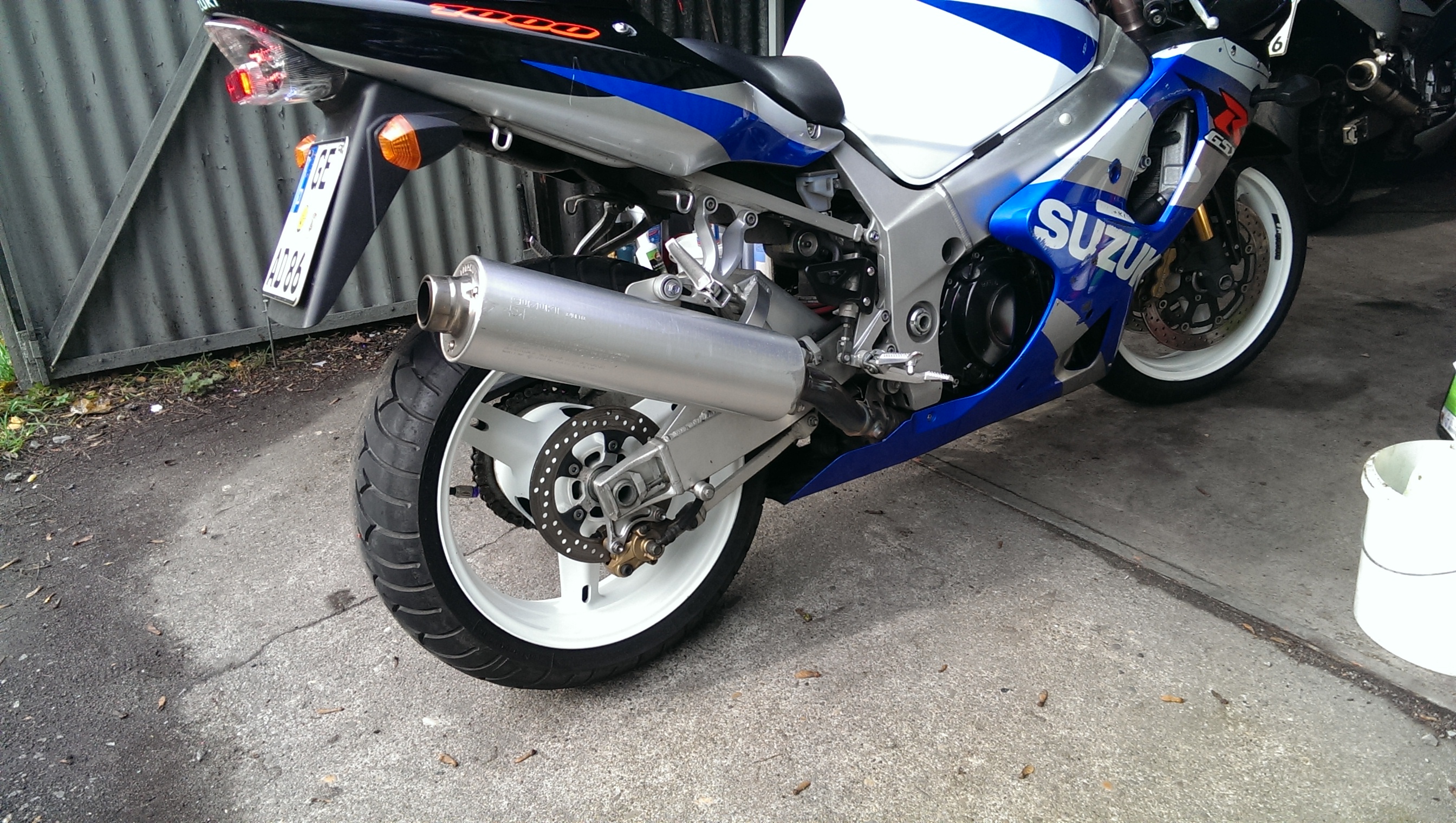

Dann kam auch zum Glück mein neuer Auspuff an :D Ein Dämpfer von "Roads". Noch nie vorher gehört, aber wollte was kleines weil der originale so riesig war. Hier mal im Vergleich:
Ist eigentlich von einer 750er... im Internet habe ich aber gelesen soll wohl kein Problem sein. ;) Ne e-Nummer ist drauf, das war auch schonmal wichtig. :D

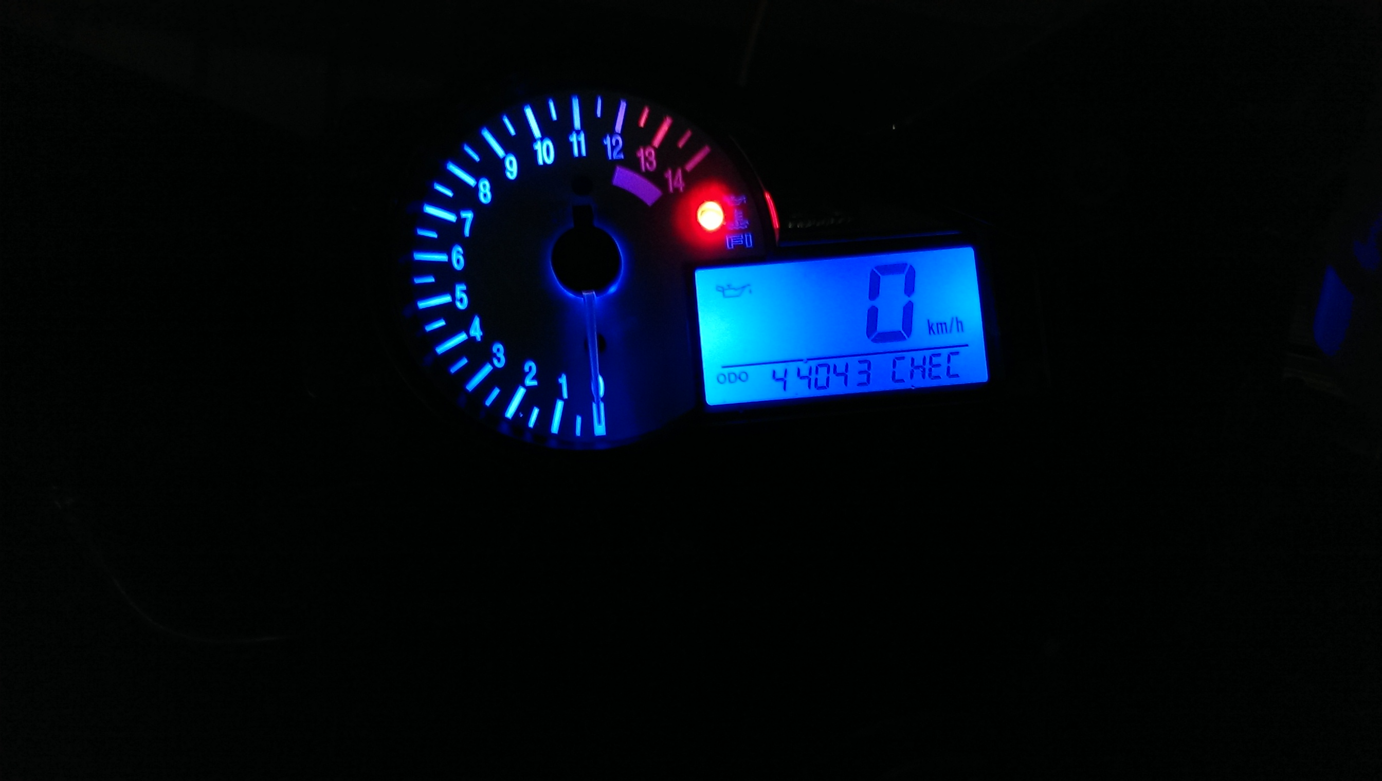

Nun musste aber auch der Tacho dran glauben:
Vorher/Nachher:

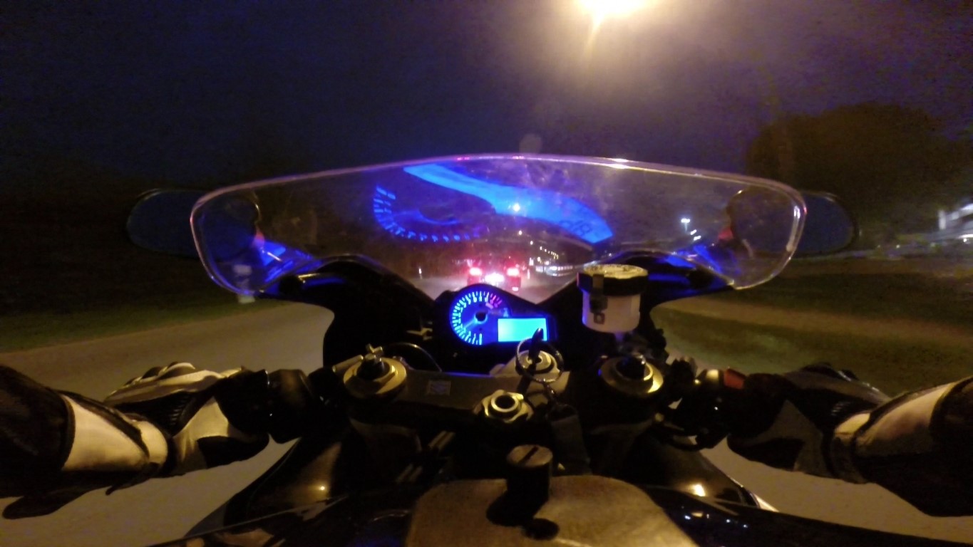

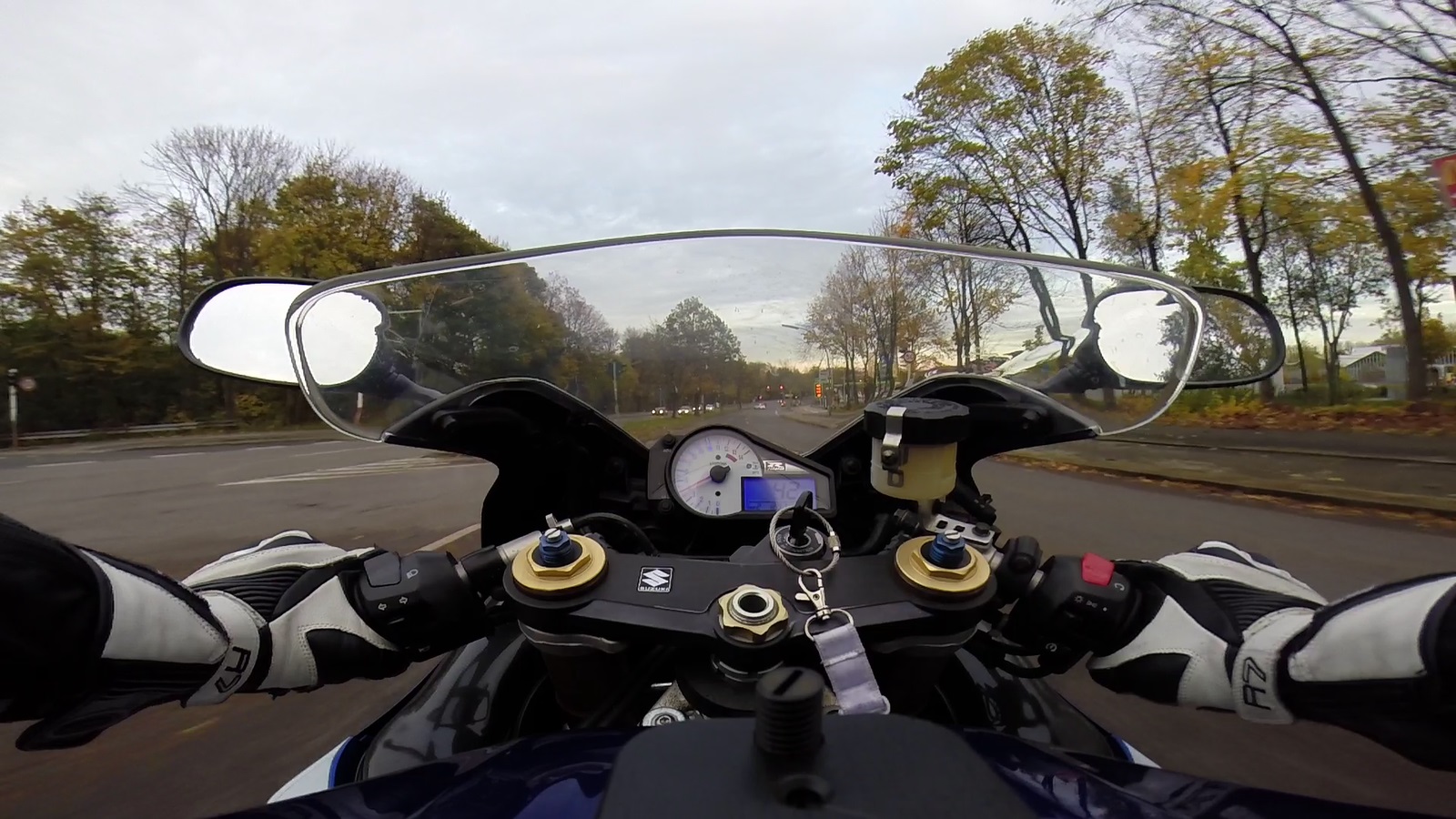

Eine neue Action cam hab ich mir auch direkt gegönnt... hier mal ein Bild aus dem Video (vlc snap):

Der F1 Fehler tritt häufiger beim Fahren auf, hatte das manchmal bei härterer Gangart, kann ein Anzeichen für Überhitzung sein... Motorrad abgestellt, Motor aus, kurz gewartet... an...Fehler weg^^ Ansonsten Glückwunsch zur K2

@ Kressbo83: Fehler habe ich beseitigt...

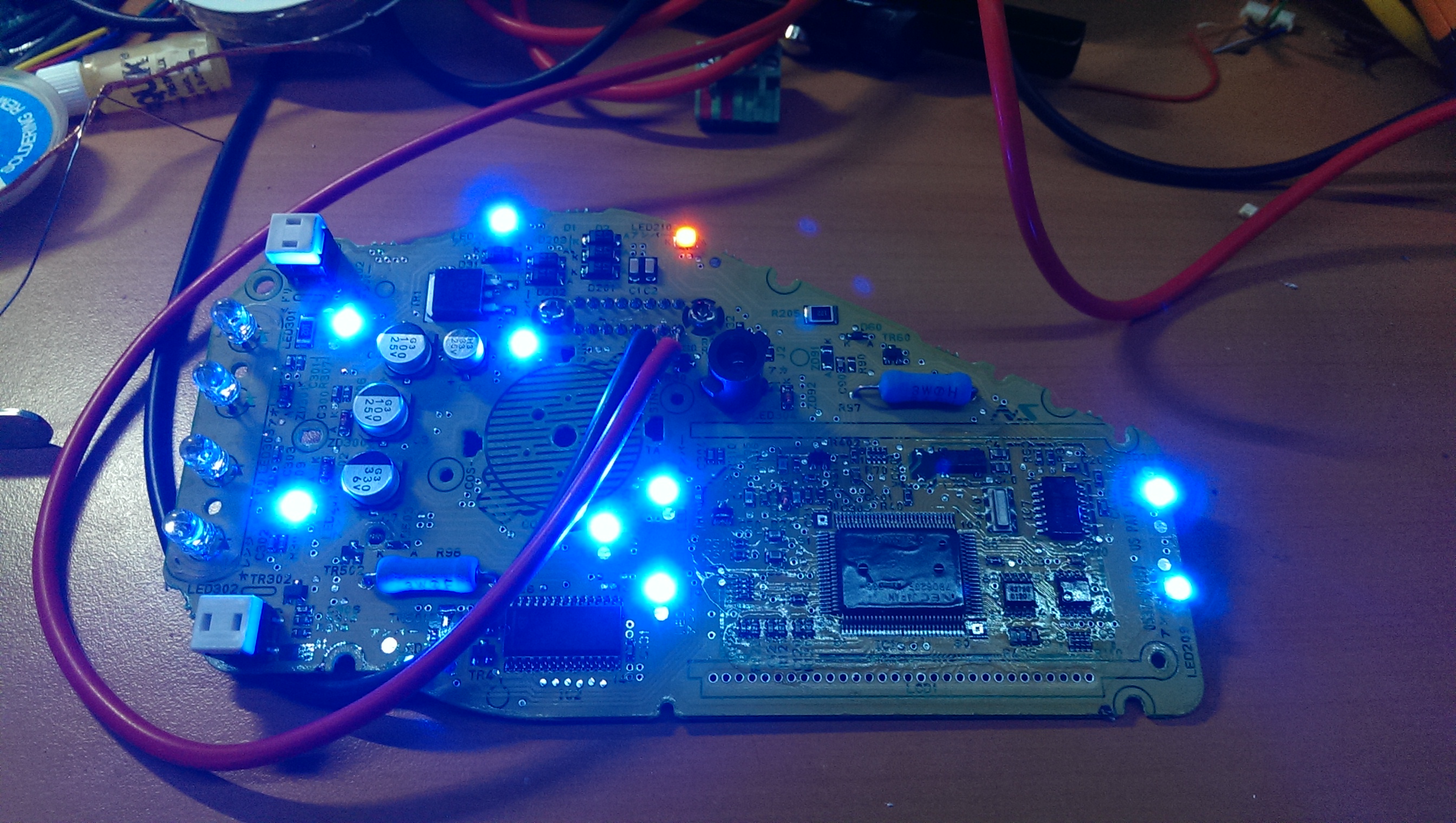

glückwunsch zu deiner k2
wie hast du das mit der tachobeleuchtung gemacht? sieht echt super aus

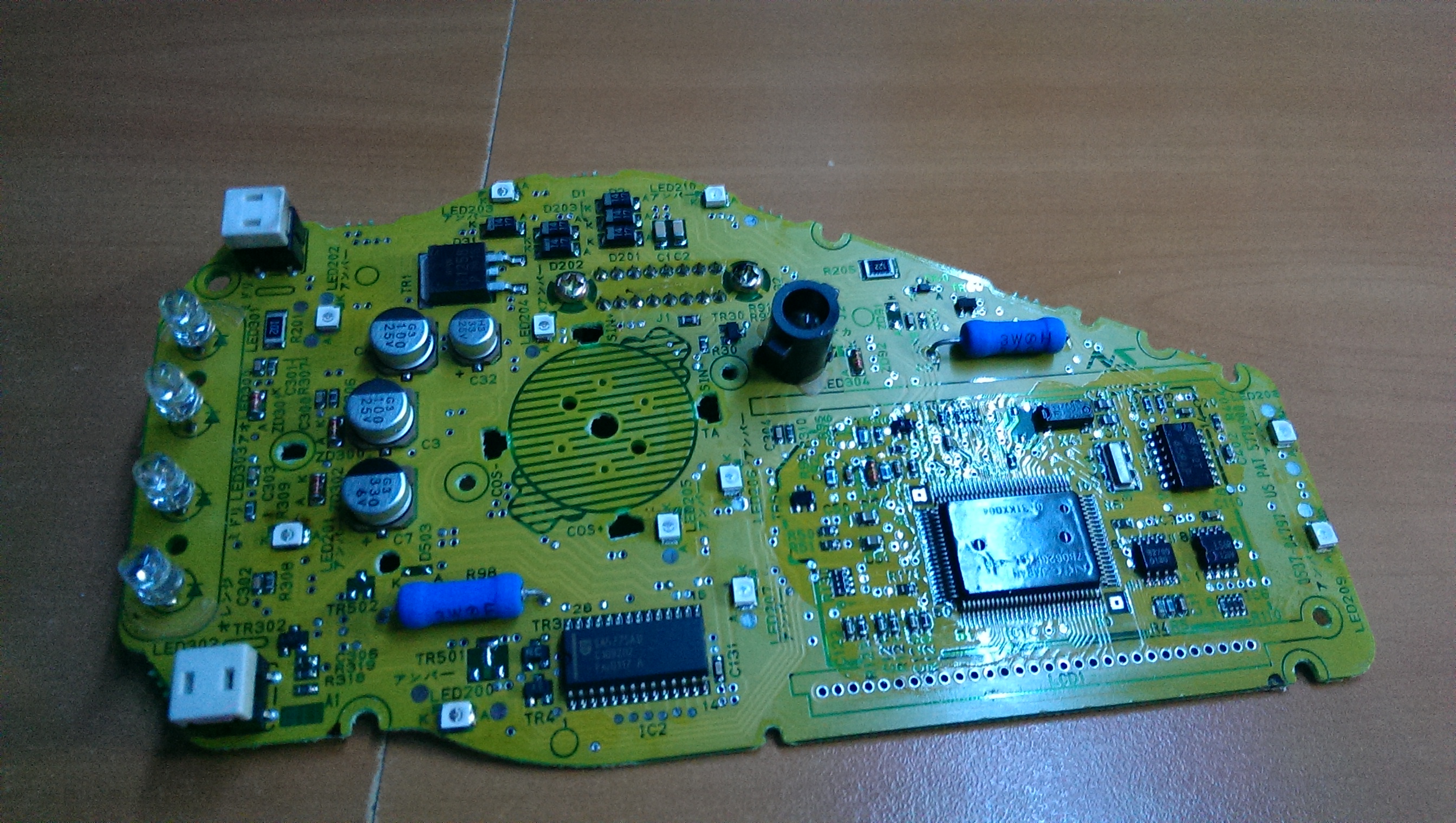

Habe 10 der 11 PLCC4 LEDs im Tacho umgelötet. Die 11. nicht da die den roten Bereich vom Drehzahlmesser beleuchtet.
Erstmal muss man den Tacho zerlegen und das LCD und den Drehzahlmesser Motor auslöten. Dann kommt man erst an die LEDs. Sieht dann so aus:
Nur den Zeiger vom Drehzahlmesser müsste ich nun mal abschleifen und mit signalfarbe lackieren, die unter UV leuchtet. Jetzt sieht man den nicht sooo gut. Aber mal sehen. Nachts sieht der Tacho einfach nur geil aus:

Der Endtopf ist zwar Geschmackssache, ansonsten wurde schon alles gesagt was ich dir empfehlen würde zu ändern!

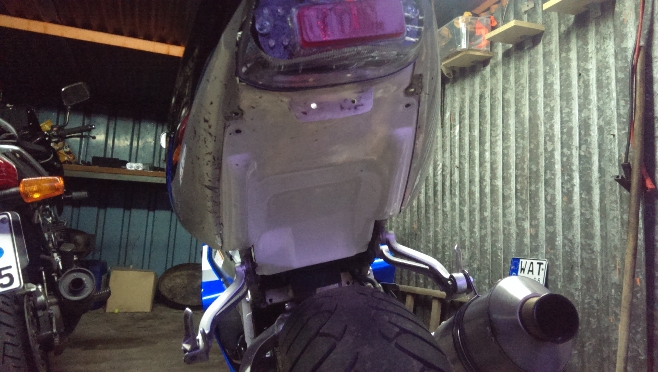

Heute die HUV geholt, konnte nicht mehr warten und wollte basteln. :)
Ja ich weiss, muss geputzt werden alles ;). Ist da auch noch nicht geschraubt, bzw. Kennzeichen halter fehlt ja auch noch, der liegt noch herum.
Kann mich gerade noch nicht entscheiden welche Blinker ich holen soll, vorne sollen dann die gleichen dran!
Mit dem Rücklicht bin ich mir auch noch nicht sicher... Eigentlich wäre so ein schräges was bündig mit dem Heck ist schon geil... mal bei ebay schauen. :)
Aber ich finde mit der Unterverkleidung ist das Heck schon viel schöner als vorher.

Schick schick.. welche cam haste gekauft?

Gopro Hero 3+. Einfach nur geil die Cam!

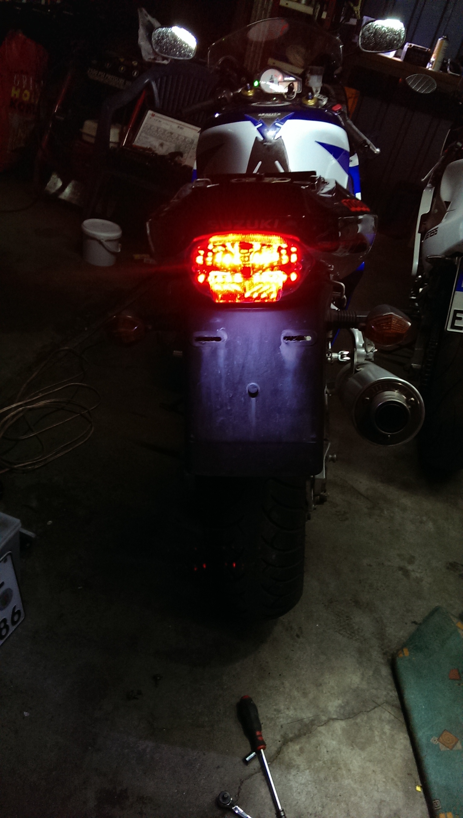

War gerade nochmal in der Garage und bisschen mit dem Rücklicht gespielt, aber irgendwie gefällt mir das noch nicht so wirklich damit. ;) Heck toll bis auf das klobige dingen da. Hat einer ne Idee was da passen würde?

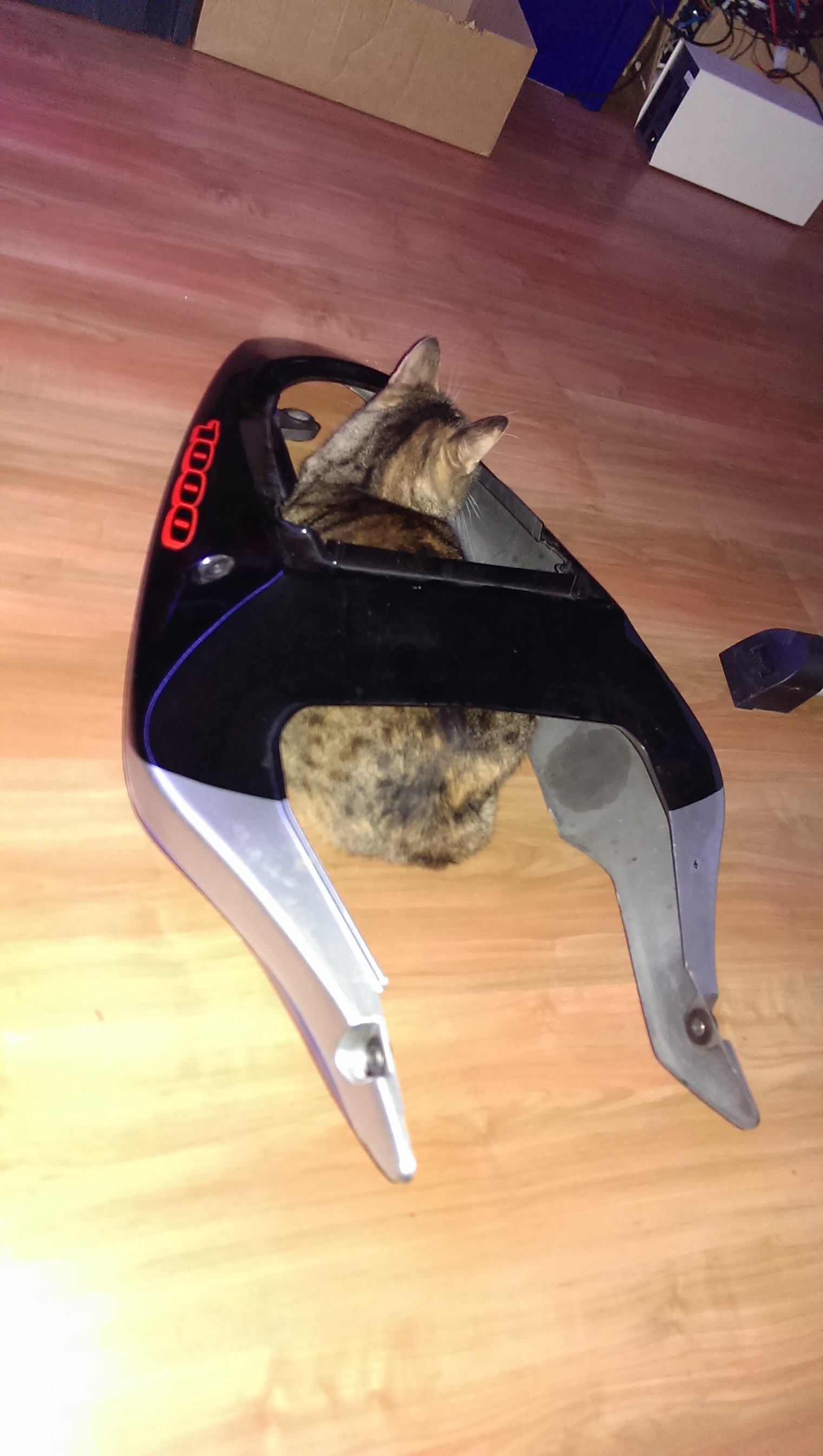

Hm ich glaube so sollte das Heck nicht werden... ;)
