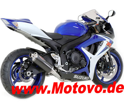

hallo jungs,
ich bin stink sauer, war heute mit nem kumpel unterwegs. Als wir auf nem parkplatz kurz wieder auf den boden der tatsachen kamen, rollten die grün-weißen vorbei. Und dann gings los: ´Der Typ hatte null Plan, den mussten wir erstmal ne halbe stunde davon überzeugen das der Auspuff von meinem Kumpel seiner S1000RR BMW original ist. Dann kam der zu meiner 600 k7 und meiner Bos Tüte. DB Killer alles drin nix an dem teil verändert E nummer ABE alles vorgeizeigt. Dann hielt der nen Zollstock hinten in den Auspuff rein und meint ich hätte irgendwelche Drosselklappen oder sowas entfernt. Hab ich aber ehrlich nieee gemacht, warum auch das teil ist laut genug. Jetz hab ich ne mängelbescheinigung und en busgeld erwartet mich. Was solln das? für nen Auspuff mit E nummer und allem drum und dran.
Hat jemand jemand schonmal Erfahrung damit gemacht? was kann ich jetzt tun?
Hier hab ichn bild von meiner Tüte

nach dem kat hat der gar net gefragt is ja auch egal bei dem baujahr. der hat da seinen zollstock in den auspuff reingesteckt und gewartet bis da irgendwas blockiert, so da hat aber nix blockiert und dann hat der gemeint ich hätte da diese klappen die den schall reduzieren entfernt, dem affen hab ich 100 mal gesagt das das so ist wie es ist und mit e nummer und allem pipapo, war dem egal der hat darauf festgeharrt. n kumpel hat mir vorhin gesagt das das bei manchen endschalldämpfern so ist und bei anderen, so wie in meinem oder allgemein in den neueren, sind in dem pot drin solche ringe angebracht die den schall dämmen logisch das in nem ring in der mitte en loch ist und der da seinen stock reinstecken kann

Es gibt zwei Arten von Auspuffanlagen die beim Mopped verwendung finden, einmal die teure und häufig in der Serie verbauten Reflexionsschalldämpfer und dann noch die Absorptionsschalldämpfer, also fast alle Zubehör Auspuffanlagen, weil erheblich günstiger und einfacher in der Herstellung.
Die Bos sind also Absorptionsschalldämpfer, bei denen kann man über den Auspuff die Ventile einstellen, also auch einen Zollstock durchschieben.
Mach Dir mal keinen Kopp, da kann nichts passieren, wenn dB Eater verbaut und auch sonst nicht verändert wurde.
Entweder er hat seinen Job richtig gemacht und alles genau Dokumentiert oder eben nicht, ist aber beides zu Deinem Vorteil.

also jungs volgendes ist jetzt dabei herausgekommen,
ich habe mich direkt mit der firma bos in verbindiúng gesetzt und hatte direkt eine nette junge dame dran die erstaunlich viel ahnung hatte:-). die hat mir auch direkt gesagt das der bulle überhaupt kein plan hatte was der da gemacht hat, die hat mir sämtliche Unterlagen zu dem teil per mail geschickt (siehe anhang) zum thema kat endtopf wie das alles aufgebaut ist und das das ding halt ist wie es ist. Bin grade beim tüv gewesen (hat nix gekostet) der hat auch direkt gesagt völliger schwachsinn, es geht einzig und allein um die lautstärke. Und da der pot (leise) genug ist gabs da kein problem 2 minuten war ich weg mit stempel. Hab extra nochma bei den bullen auf der dienststelle angerufen und mich ma direkt bei dem chef über den vollpfosten beschwert. allem anschein nach wird das verfahren direkt eingestellt bevor ich überhaupt nen bußgeldbescheid bekomme.
