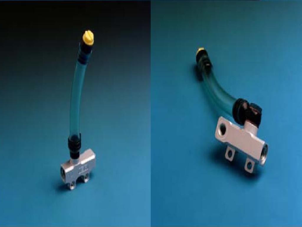

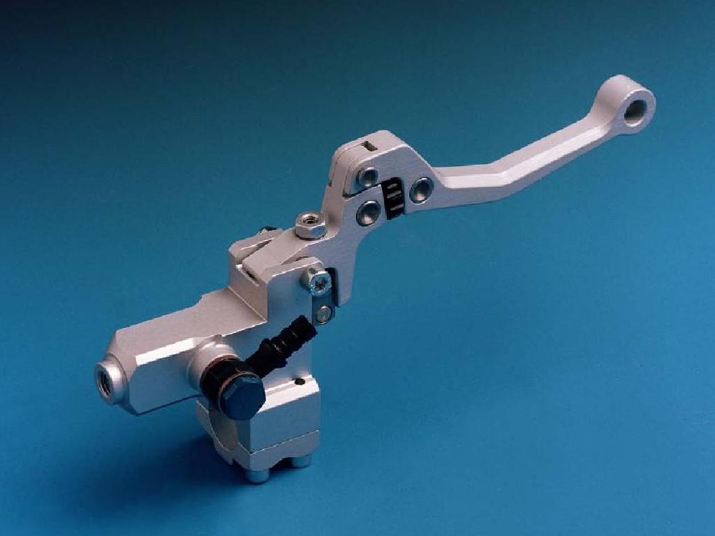

Ich würde gerne mal wissen wie es mit den oben beschriebenen Teilen aussieht. Ob man da was beim Tüv vorzeigen oder -legen muss?
Bilder sind hoffentlich gut geworden.

Also, bei der Pumpe handelt es sich um die ISR.
Die ISR-Pumpe muß eingetragen werden. Das ist an sich kein Problem ... wenn man eben diese Version bestellt die du als Bild gezeigt hast. Denn es gibt die selbe Pumpe auch mit drangefräßtem Flüssigkeitsbehälter ... nur da das kein Schauglas für den Flüssigkeitsstand hat gibt das immer wieder Ärger mit dem TÜV. Deshalb nimmt man die mit dem Schlauchanschluß und macht halt eben einen transparenten Plastebehälter dran (wie original). Dann klappt das auch mit dem TÜV.

[...]nur da das kein Schauglas für den Flüssigkeitsstand hat gibt das immer wieder Ärger mit dem TÜV. Deshalb nimmt man die mit dem Schlauchanschluß und macht halt eben einen transparenten Plastebehälter dran (wie original). Dann klappt das auch mit dem TÜV.
Also bekomm ich die nicht eingetragen? In dem Sinne ist es auch ein Behältnis. Zwar nicht so klobig wie das Original, ein bisschen kleiner.
Habe auch schon andere gesehen, wie gessagt die gefallen mir nicht so.

das sind die isr sachen mit das feinste wat auf de markt so is..und teuer--lach
wenn du glück hast findest du nen prüfer der dir die pumpe einträgt..haben einige gemacht im 10ner forum.. ne pumpe die voll einstellbar is ..von 17 bis 21er durchmesser/hub glaub ich..
werd mir die bremspumpe wieder an meine rennsemmel schrauben..einfach nur geil..leigt hier schon
