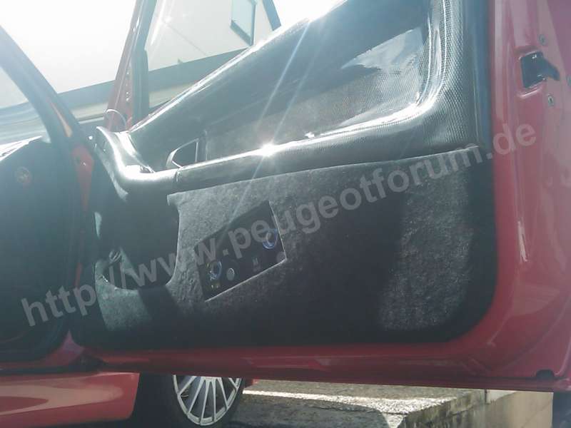

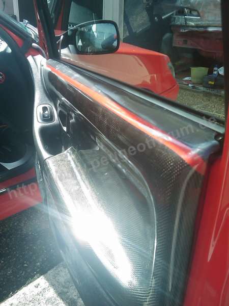

mein eigenbau(beschichtet halt) mit 5 klarlackschichten.
