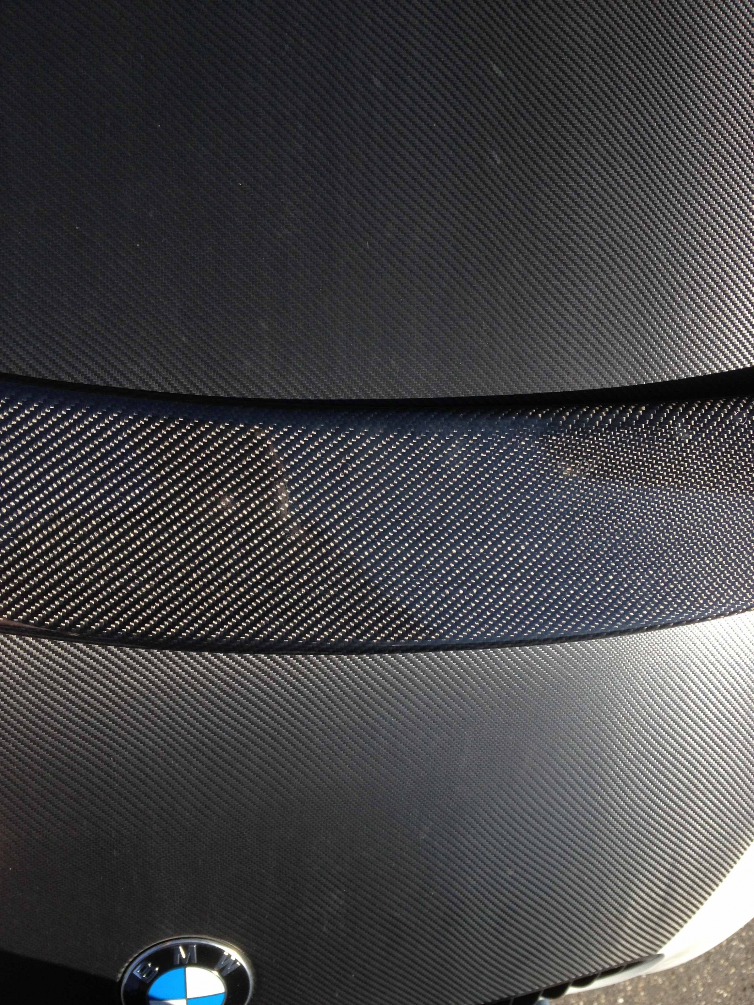

der erste Teil ist von Flow-Gee:
er hatte ein Optik Experiment gemacht zwischen Hexis vs echt Carbon
Hier ist sein Ergebnis:
Dabei ist das Glänzende das Echtcarbon.

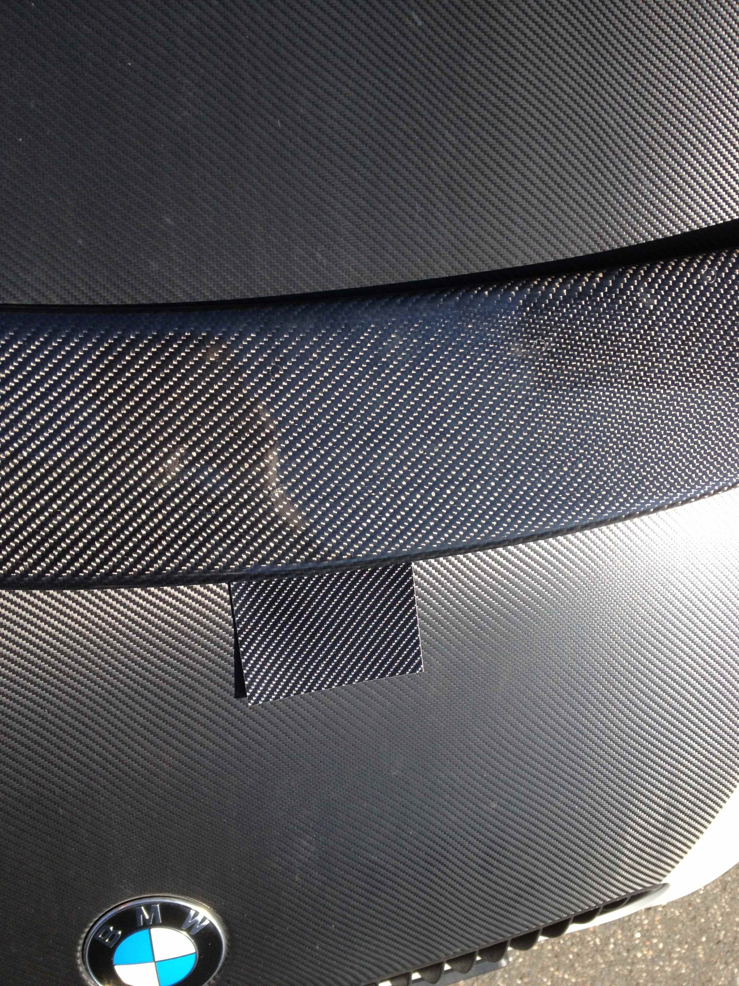

Und zusätzlich noch als zweiten Vergleich Hexis vs echt Carbon vs 4D Carbonfolie (noname)

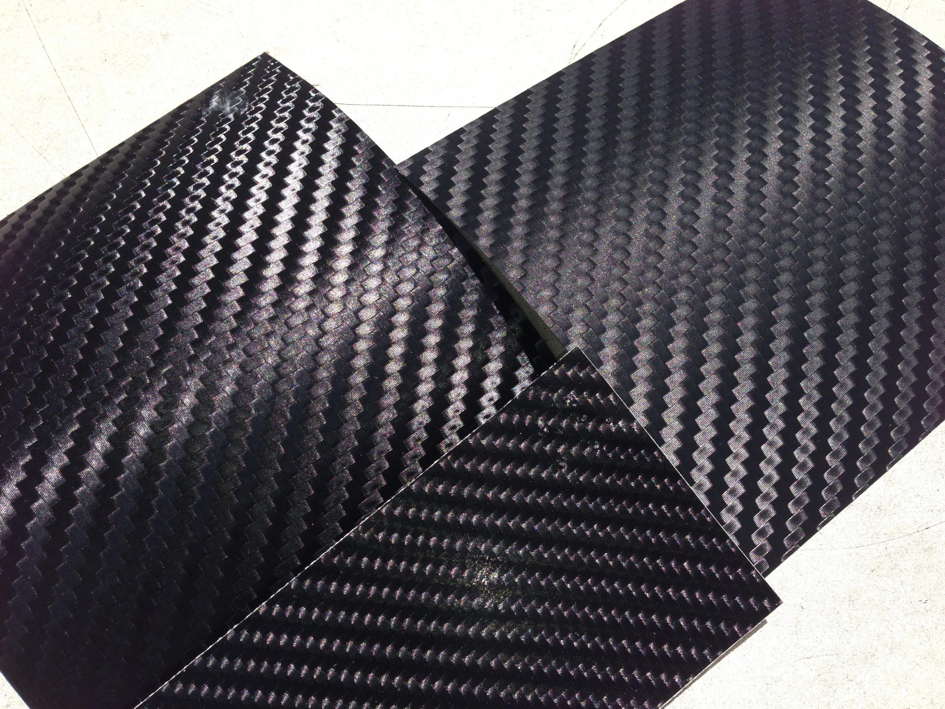

Den zweiten Interessanten Post hatte Klankermeier mit einer Versuchsreihe gestartet.

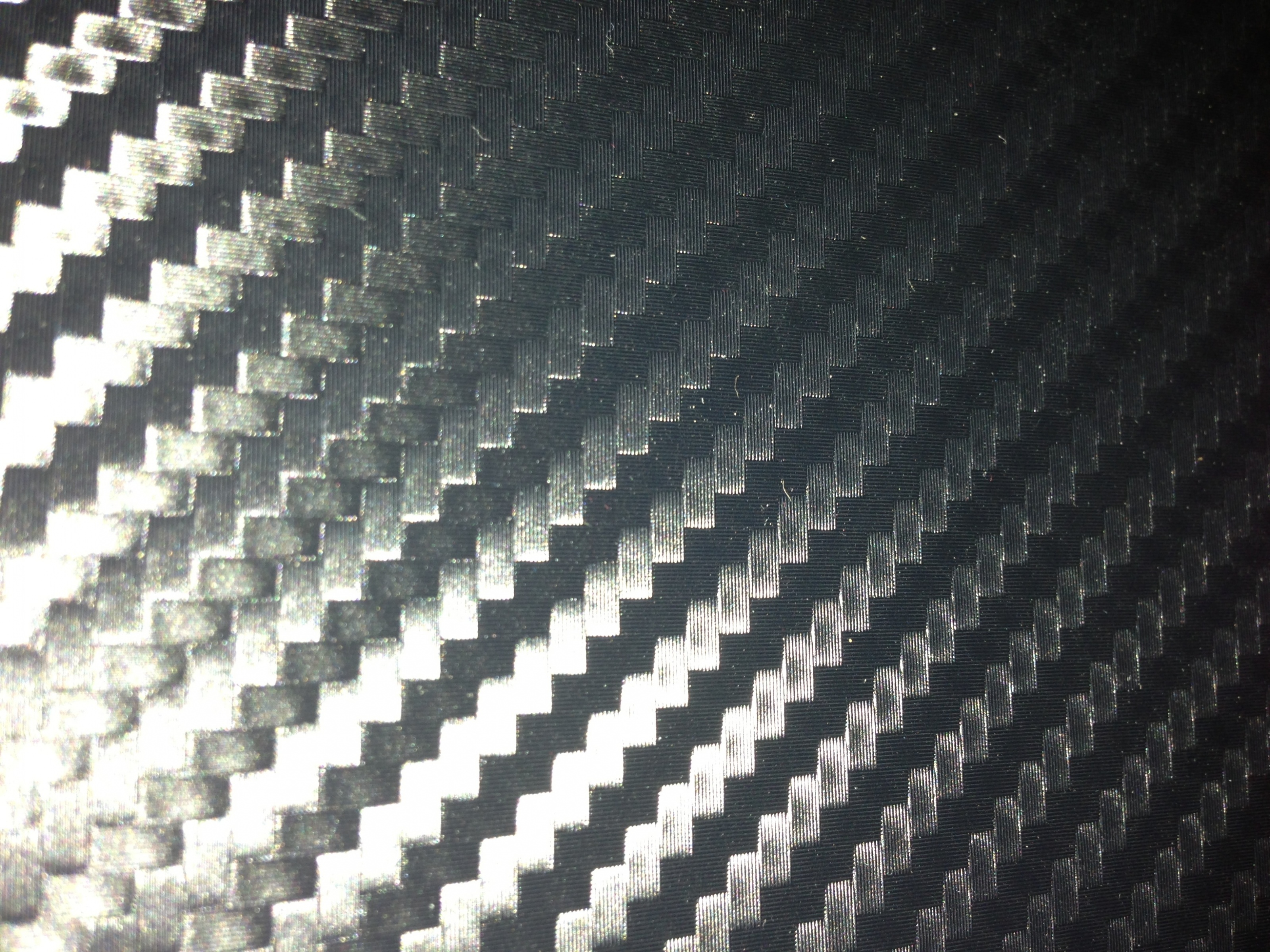

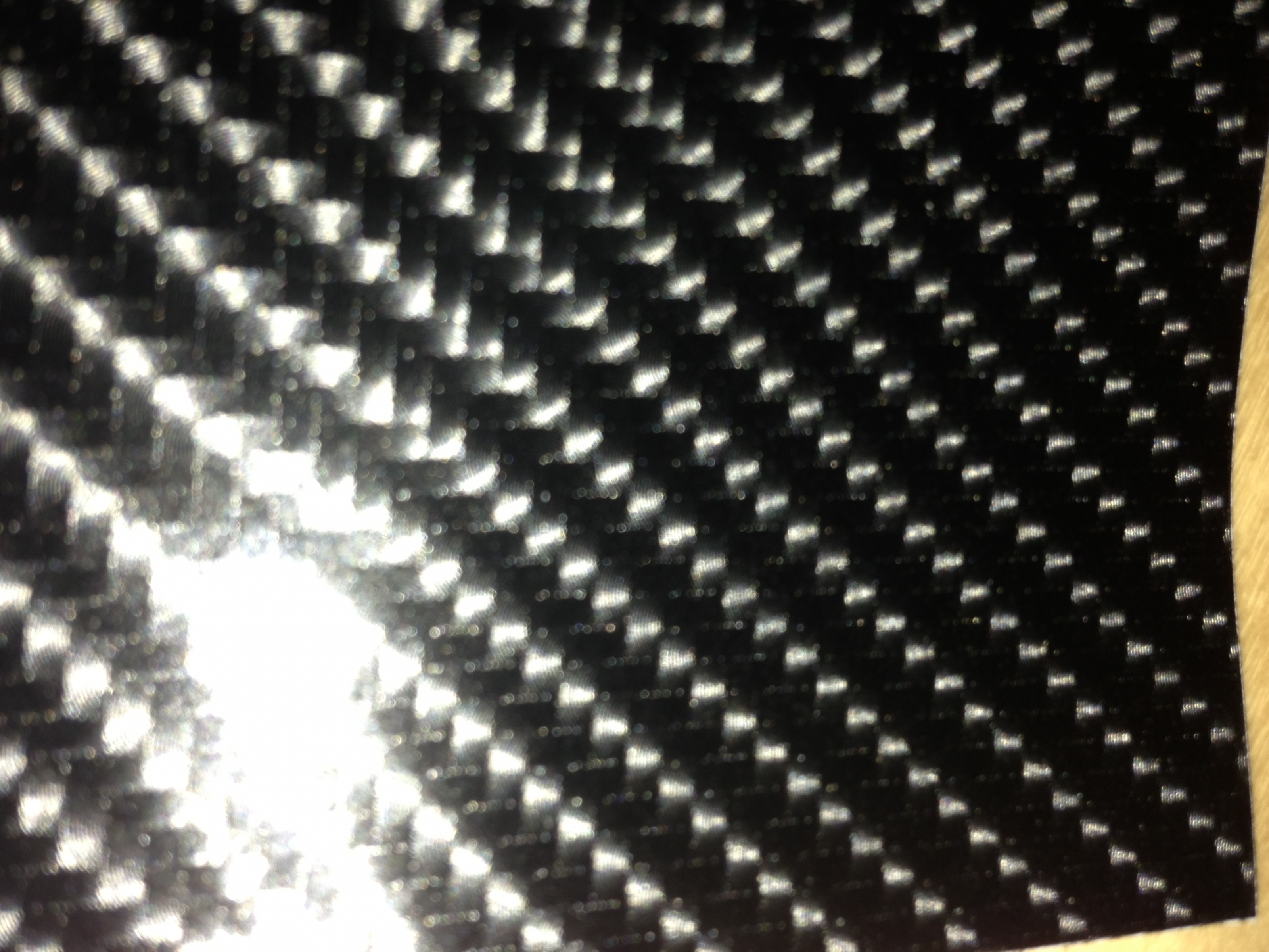

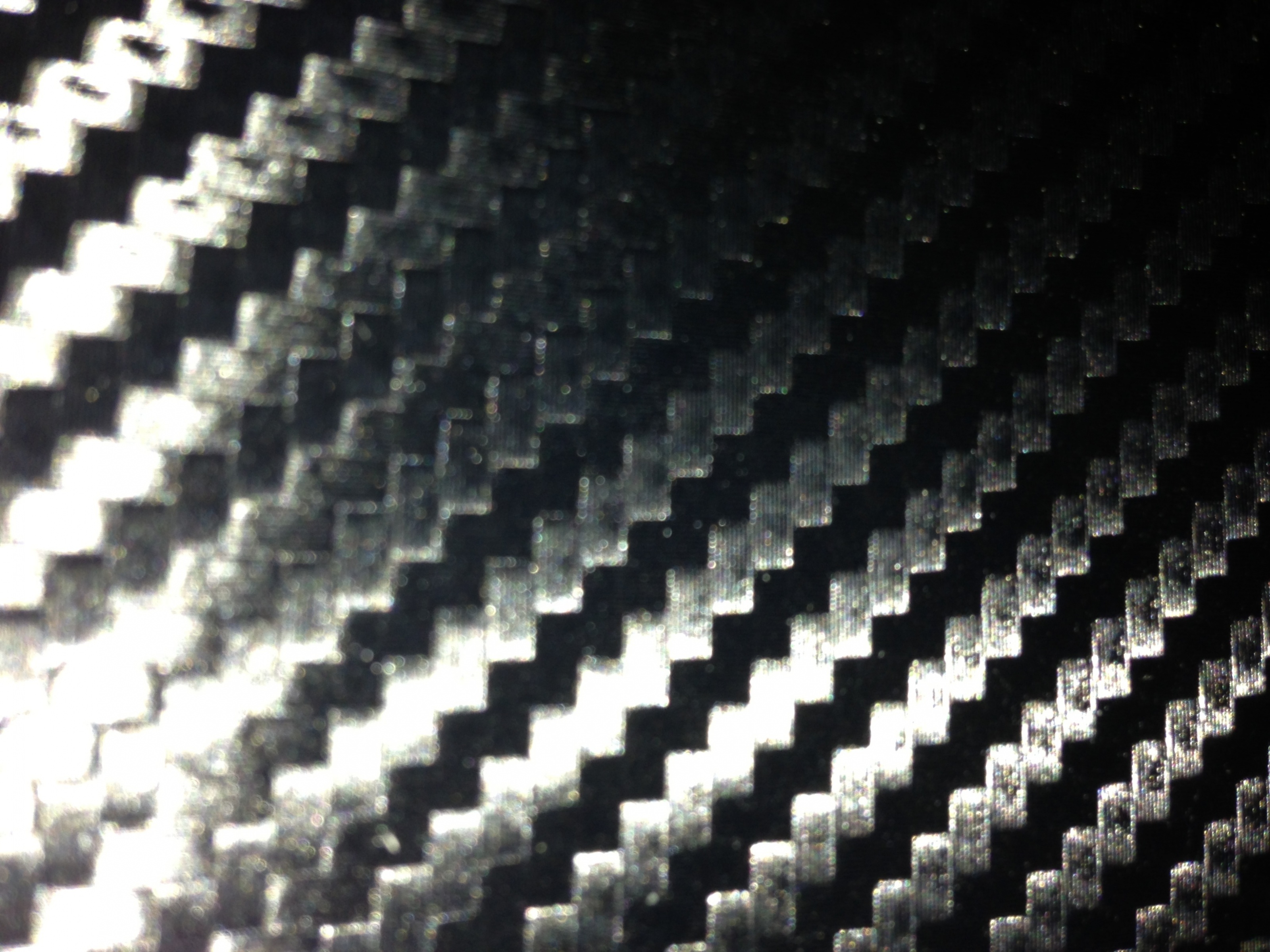

Hier wurde 3M DI-NOC Carbonfolie Glänzend, 3M DI-NOC Carbonfolie normal, 4D Carbonfolie High Gloss miteinander verglichen:
3M Glanz: 3MGlanz.jpg 3M-Standard: 3M Standard.jpg 4D-High Gloss: 4Dhighgloss.jpg

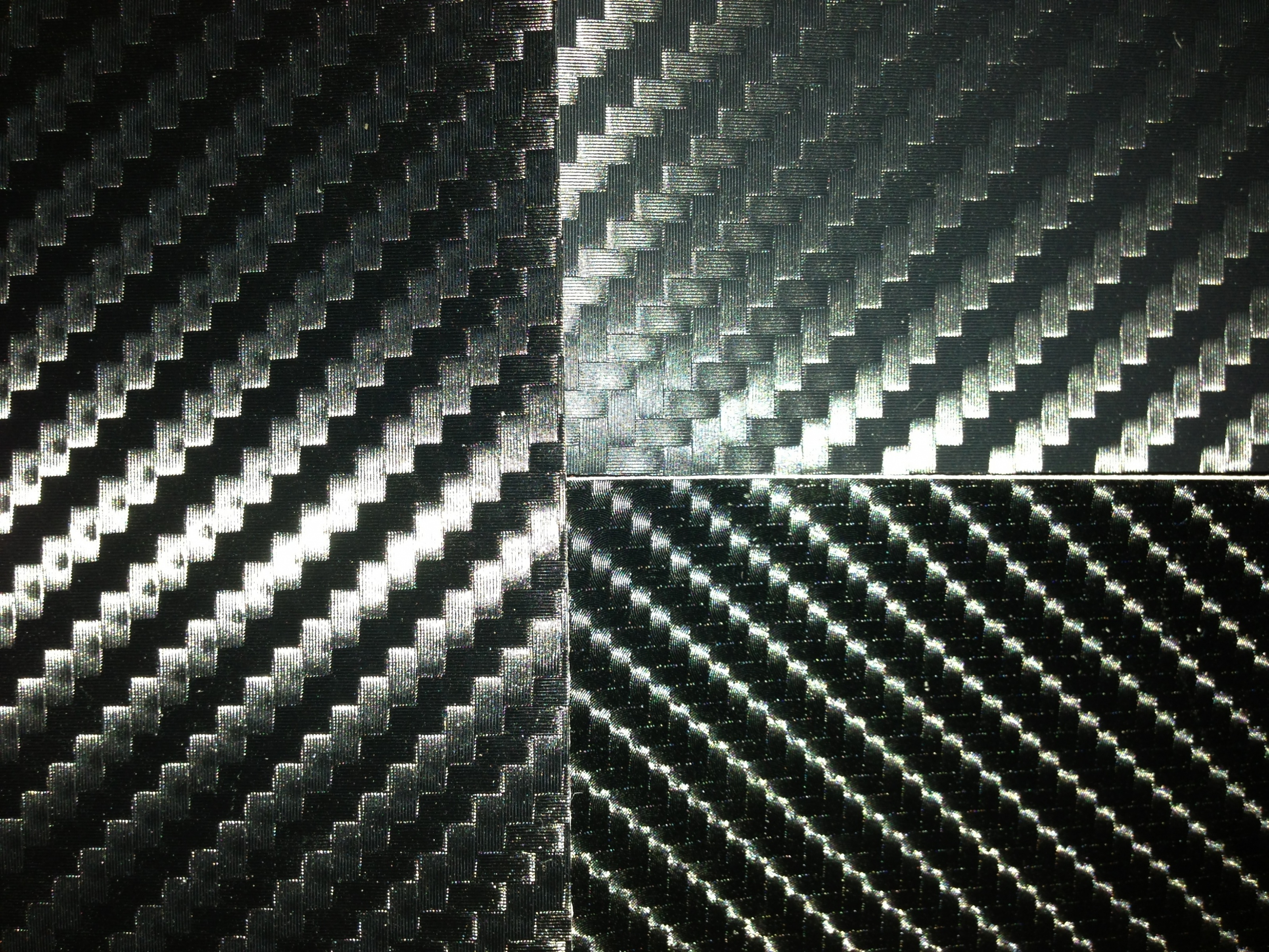

Zum Abschluss noch zwei Bildvergleichezwischen allen Dreien:
Vergleich Blitz nahe
Links: 3M Glanz Oben: 3M Matt Unten: 4D vergleichblitznahe.jpg
Vergleich Sonne draußen:
Oben: 3M Glanz Rechts: 3M Matt Unten: 4D vergleichsonnedraußen.jpg
Er hat zusätzlich noch Vergleiche zwischen den Rückseiten, Dicke und Struktur gemacht.
Weiterhin hat er alle mit Klarlack nachbehandelt um dem Original näher zu kommen.
das sprengt allerdings den Rahmen sodass ich rate einfach seinen Post anzuschauen LINK
Fazit:
Ich habe mich letztlich für die Teckwrap 4D Folie entschieden und werde diese Testen. Grund ist der Preis (13€ für 150x100 zzgl. Versand) und die glatte Oberfläche. Zudem finde ich dass 4D am ehsten dem Original ähnelt. Es ist sicherlich keine Marken Folie, aber hat keine allzu schlechten Beurteilungen bekommen. Für einen ersten Test ist sie sicherlich nicht verkehrt.
