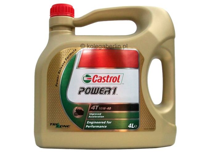

Moin, Ich hoffe das passt hier halbwegs rein....
Soll ich es nun zurückschicken oder was sind denn die Unterschiede? Finde nicht wirklich was im Netz darüber...
Das Erstere wurde mir von einem Kollegen empfohlen.... ich wollte mir erst das Motul 300 kaufen......
Mfg
Daniel

Die haben das Design der Gebinde geändert, das ist alles :)
Kannst reinkippen, Inhalt ist der gleiche, steht doch druff.

Ah Super vielen Dank....
Ihr seit echt verdammt schnell.....
Dann kann nächste Woche der Ölwechel kommen :D
