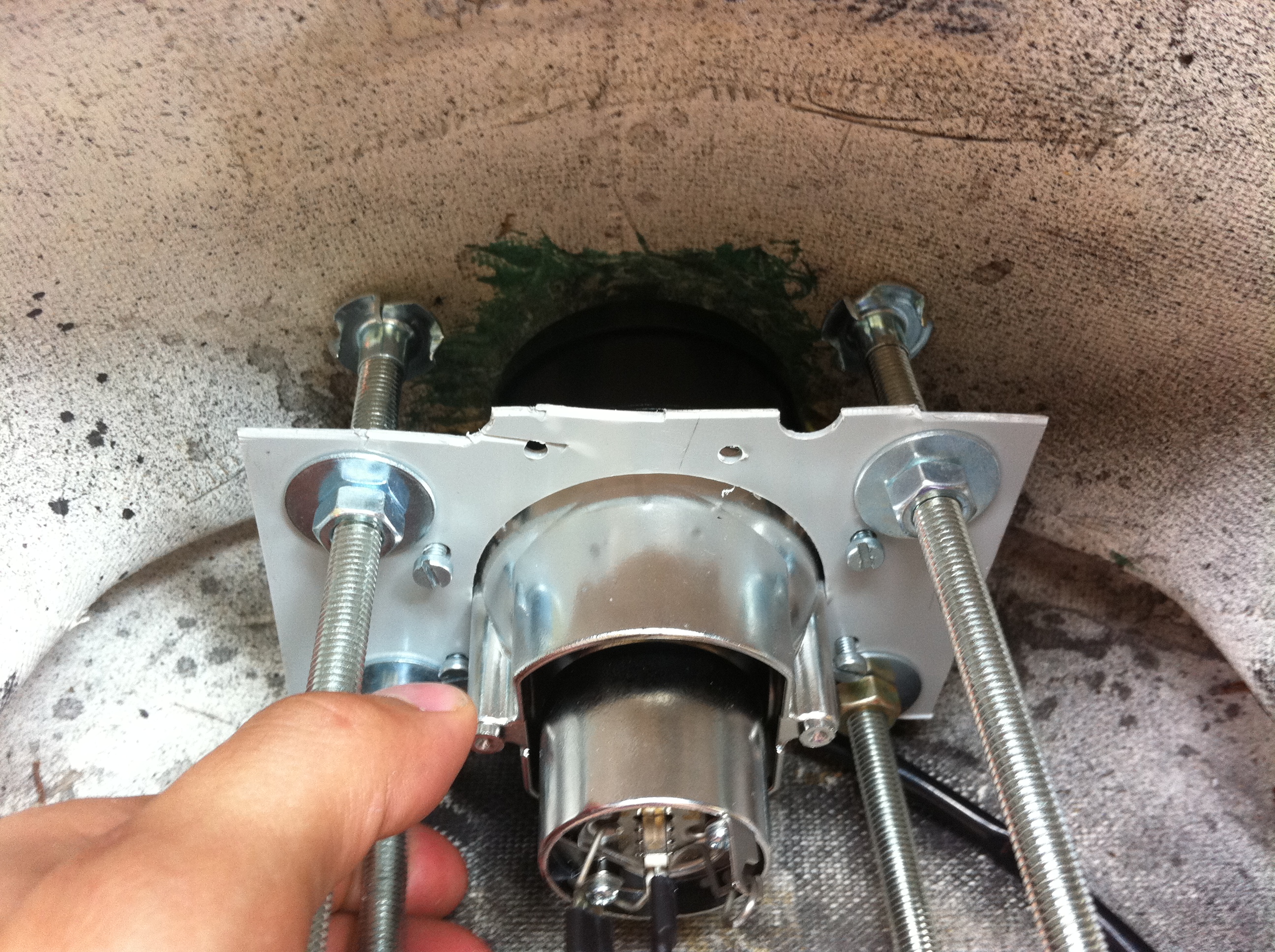

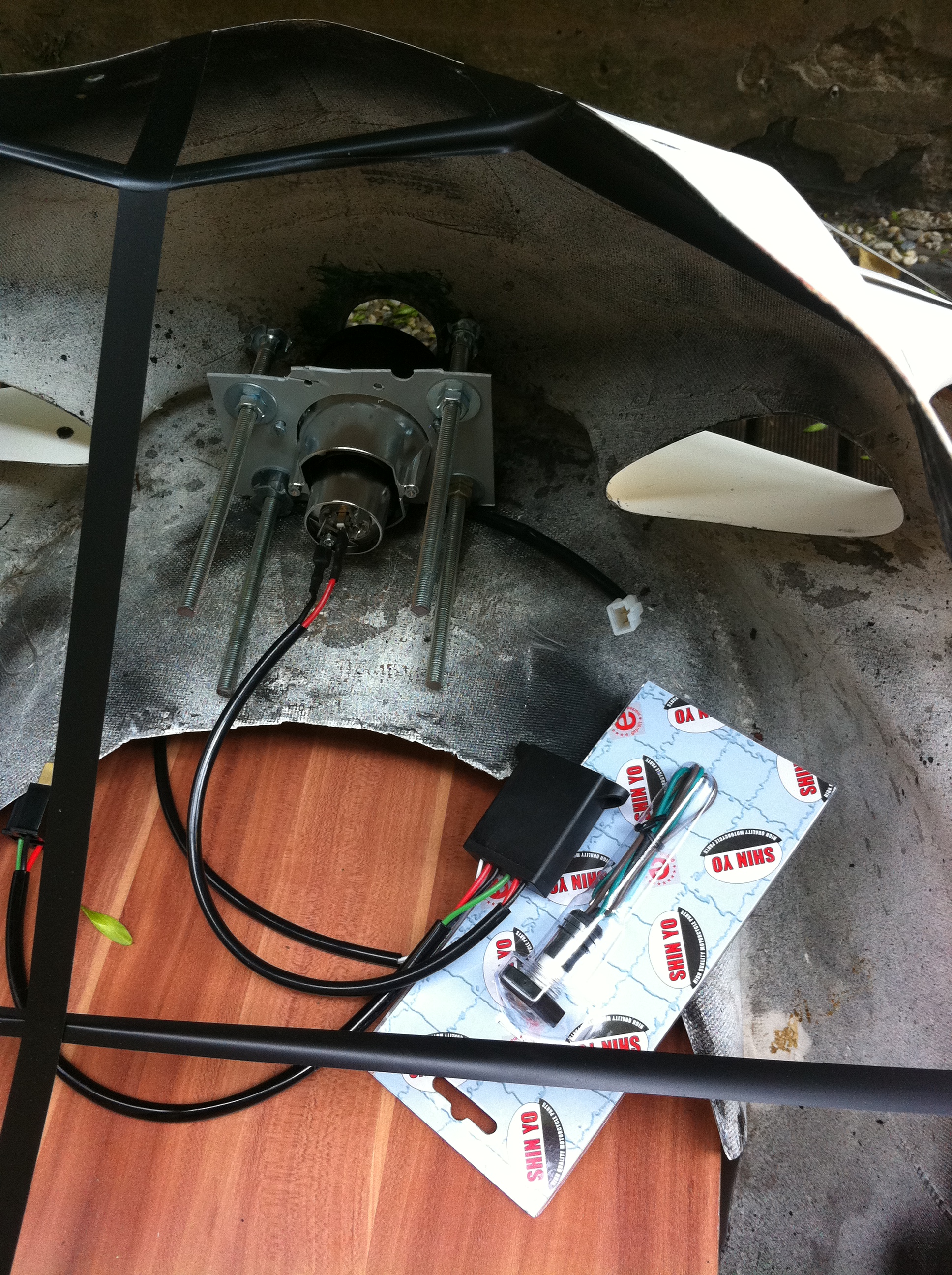

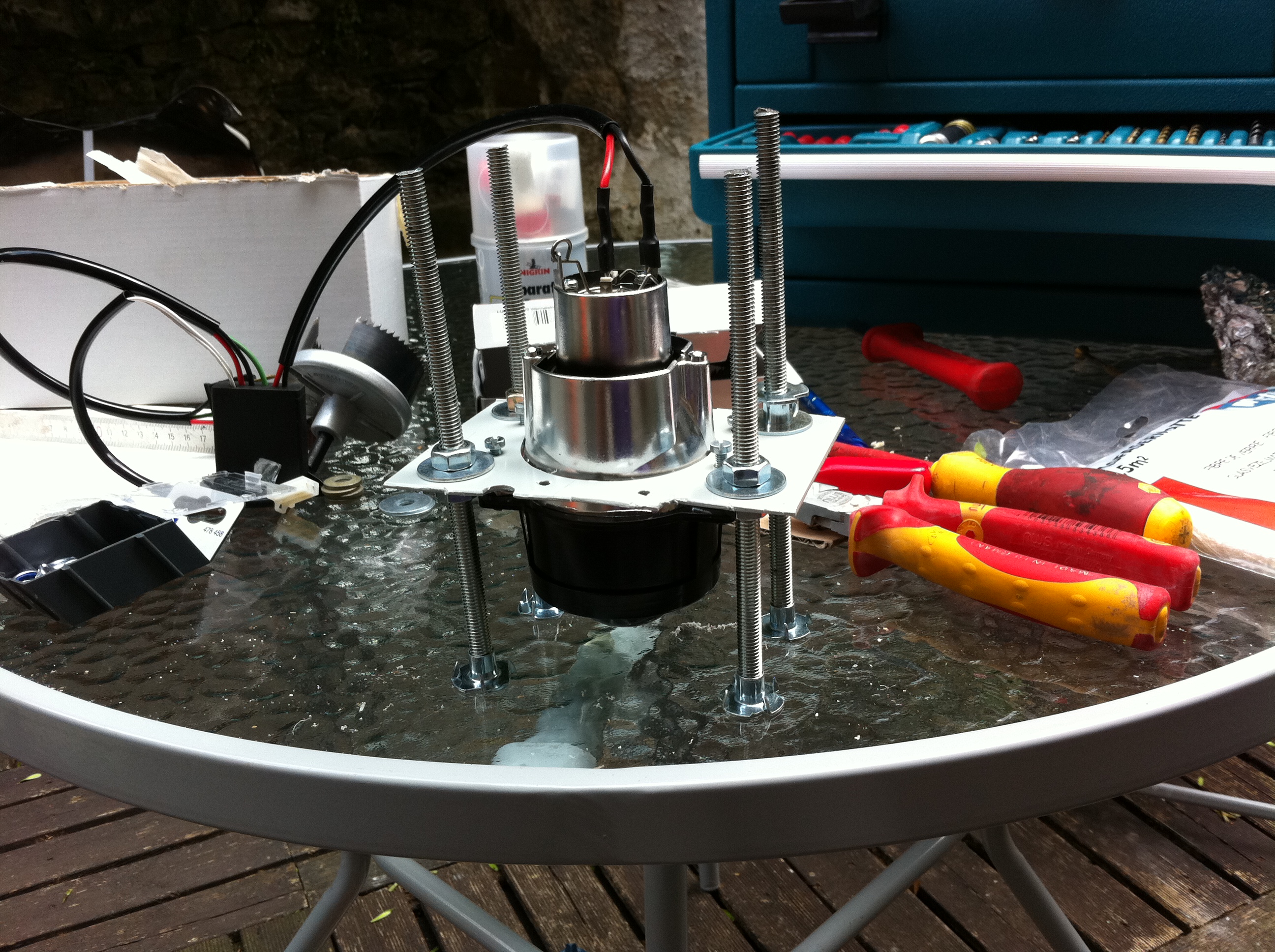

Baue meine Front gerade auf DE Scheinwerfer um und wollte deshalb fragen ob du ein paar Bilder deiner Halterung hättest?
Wie hast dus mit der Höhen- bzw Winkelverstellung für den Tüv gemacht?
Gruß Wolfgang
Hi, also im Moment ist die Sache glaube ich nicht so TÜV-tauglich.
Die sind einfach über Gewindestangen befestigt, so kann ich sie zwar in jede Richtung usw verstellen aber schön siehts natürlich nicht aus, war aber auch eher als Übergangslösung gedacht. Werde mir wenn ich die Zeit dazu habe was vernünftiges bauen und schweißen lassen. N Bild finde ich jetzt gerade nicht, aber sind halt einfach Gewindestangen die an ner Halteplatte festgemacht sind und die Halteplatte ist an der original Fronthalterung befestigt bzw Tachohalterung..

Haste dir schon gedanken gemacht wegen den Ellipsoidscheinwerfer ?:confused:
Bin grade mitten im Umbau und es sieht so aus wie aufen Bildern.
Oben drüber kommt dann genau mittig das kleine Standlicht.
Die ganze Sache wird an den Flügel-Muttern Einlaminiert.
Was meinste, müsste eigtl. alles fürn TÜV reichen wenn ich die Federn noch rein bastel.
