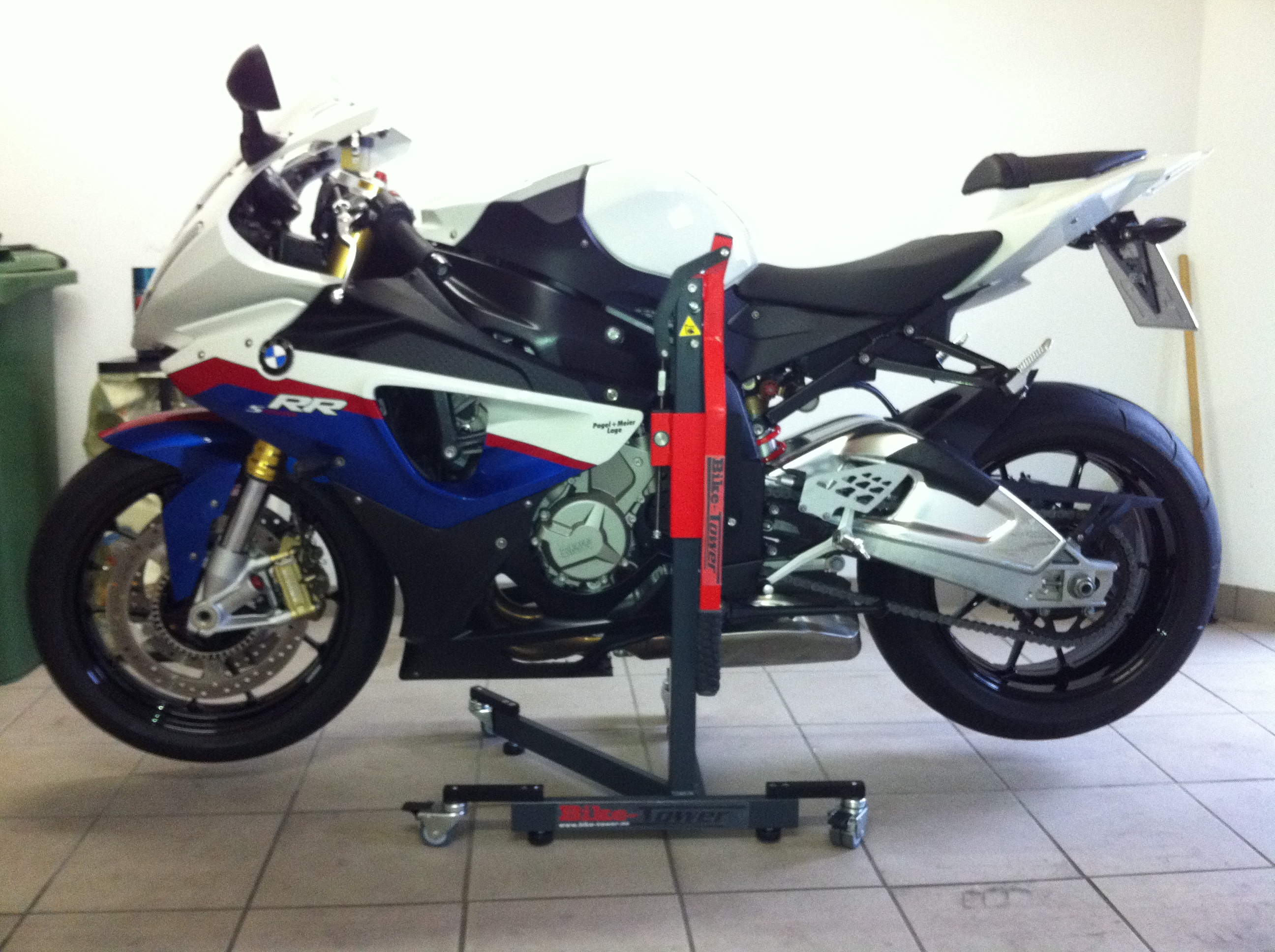

auch meiner ist eingetroffen und macht sich sehr gut. Die BMW hängt allerdings ein wenig schräg...sonst echt ein klasse Ständer, nichts auszusetzen.

wieso schief, noch nicht eingestellt oder gehts nicht besser?!

kann ich da noch was Einstellen? Also in Fahrtrichtung gesehen hängt sie etwas nach rechts...könnte unten mehr raus.

Kannst du ein Foto posten damit wir uns vorstellen können wie sehr sie schräg hängt? Würd mich zumindest Interessieren ^^

Mhh, nimm das Bike mal vom Ständer, also nur normal hinstellen, dann bitte die Trägerplatte vom Ständer abschrauben, die zwei Dorne lockern, einführen und passend positionieren. Damit passt sich die Trägerplatte an das Motorrad an, nun die Dorne wieder fest anziehen, auf Leichtgängigkeit prüfen, und wieder an den Ständer anschrauben und fest anziehen.

Werde morgen noch Fotos machen...
Die Platte hatte ich ab um das ganze anzupassen.

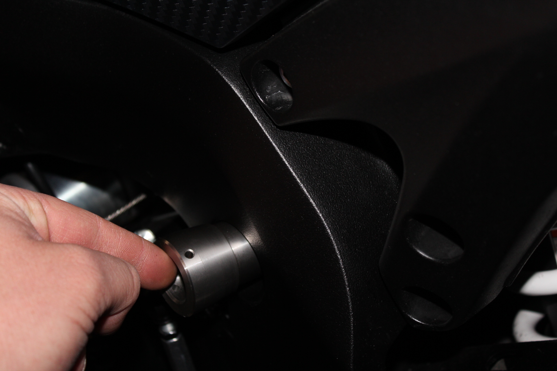

Habe ihm gerade eine E-Mail geschrieben.
War total frustriert da konnte ich erstmal nicht mehr schreiben.

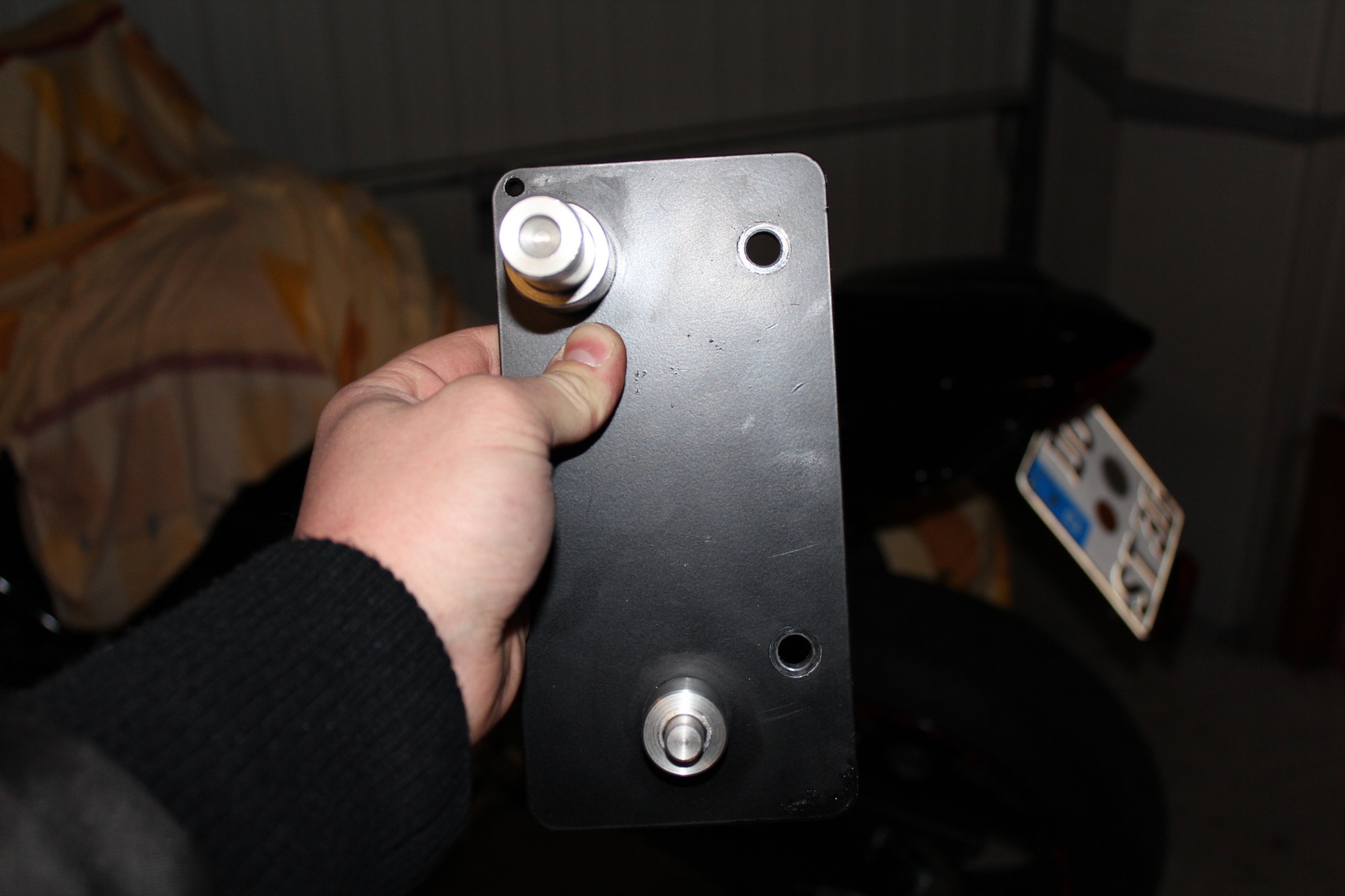

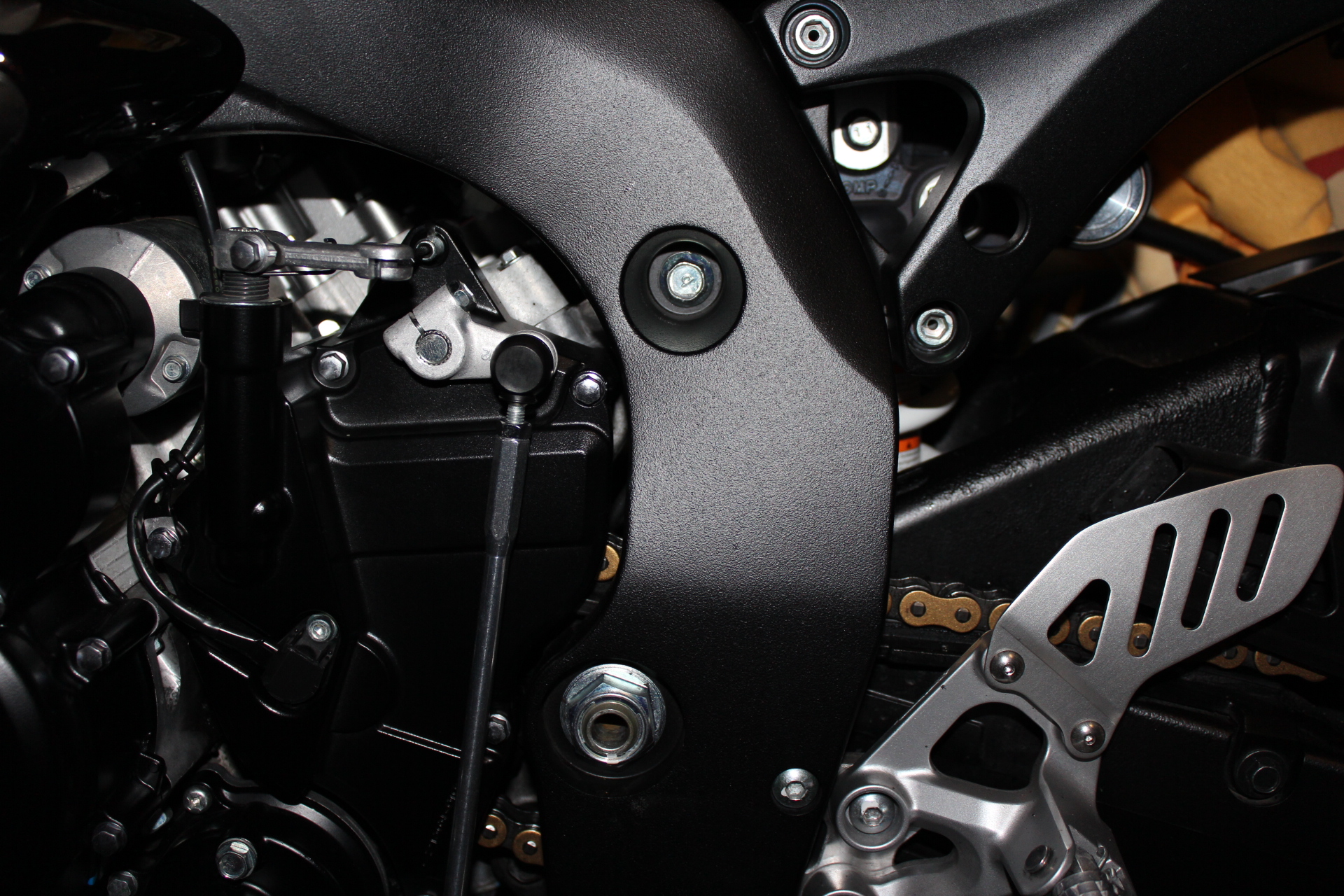

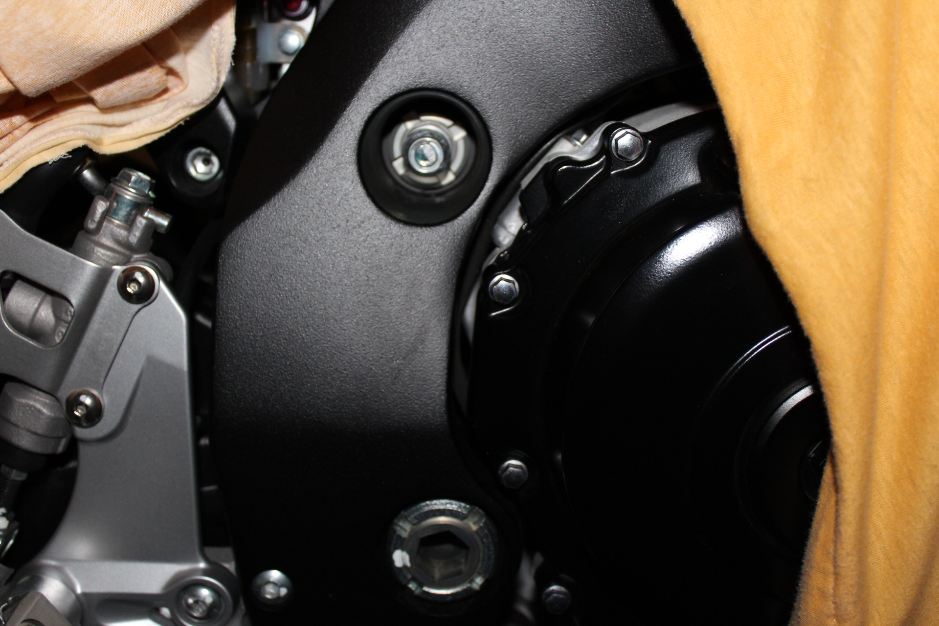

Ich versuchs mal zu erklären...Der Bolzen passt nicht in die Bohrung des Rahmens zumindest nicht links (Fahrtrichtung), rechts würde er theoretisch passen allerdings passt da der kleine Bolzen nicht ;) Alles in allem ist i-wo nen Fehler in Sachen Adapterplatte und Bolzen

Ohh - da hat er wohl nach der Nachtschicht ins falsche Regal gelangt. :sleep: Mal abwarten was er dazu sagt. :idea1:
