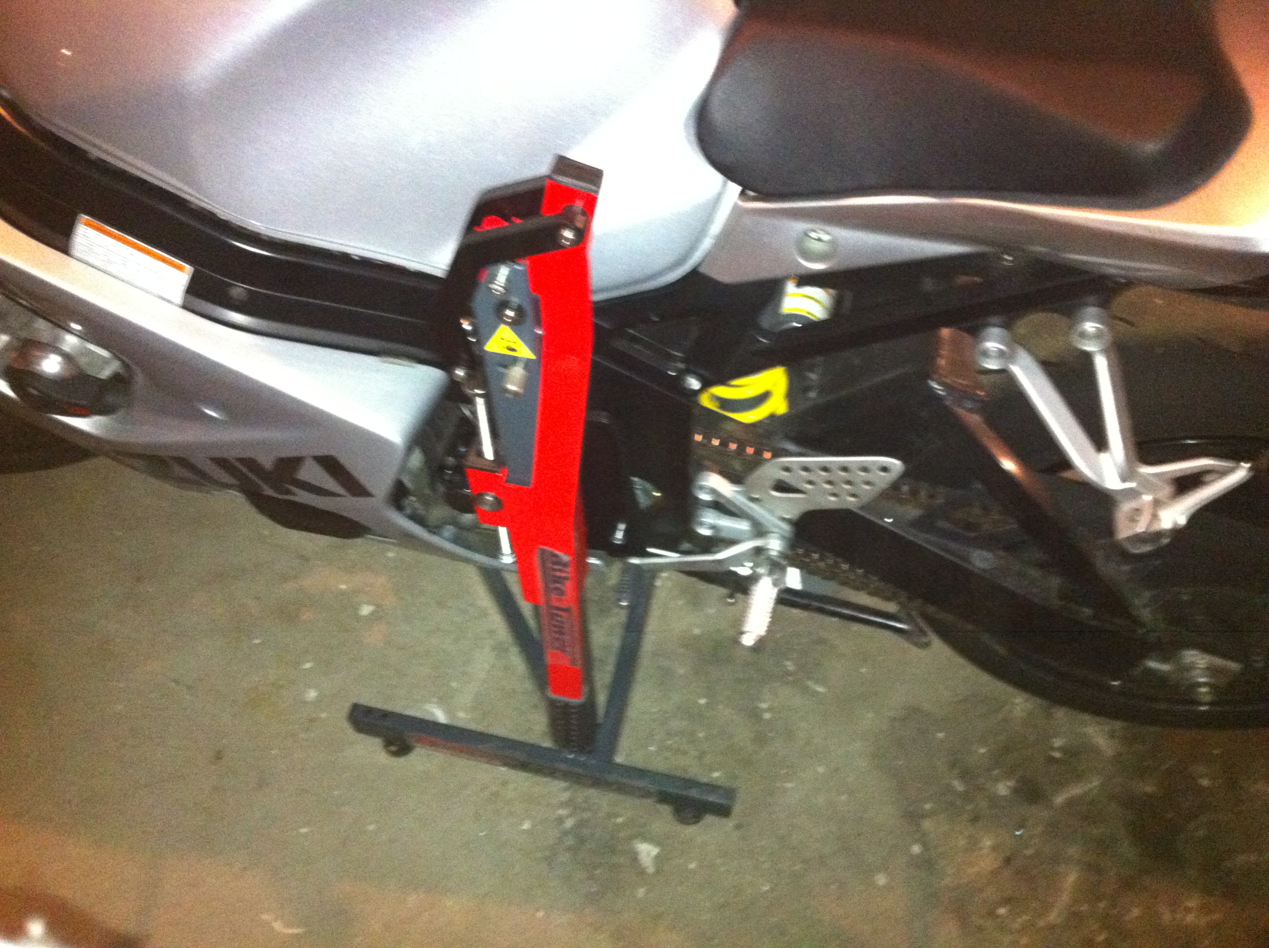

Ich hab es noch nicht angebaut, aber halt schon mal genau geschaut. Bei meiner ist es so, das auf der Seite, wo die Hülse angeschraubt werden soll, quasi ein Kopf wie eine Schraube ist. Auf der gegenüberliegenden Seite , also rechts, ist die Mutter.
Damit ich die Hülse anschrauben kann , muss ich die Motorbefestigungsachse auf der linken Seite herrausziehen und von der rechten wieder rein, so das, das Gewinde auf der linken Seite ist. Weiß nicht, ob es bei dir auch so ist.
Dann hatte ich den Plan, die Hülse soweit rauf zu schrauben wie es geht, und dann von der rechten Seite mit dem Mutterkopf anzuziehen. Weil wenn die Hülse komplett im Möppi verschwindet, kann ich sie nicht mit ner Zange halten.
Ich hoffe , das die Hülse, wenn genug Zug darauf ist , sie sich nicht mehr mitdrehen kann.
Sobald ich n Drehmomentschlüssel hab, werd ich das testen. Wenn du vorher ne Lösung findest kannst ja mal Bescheid geben.
