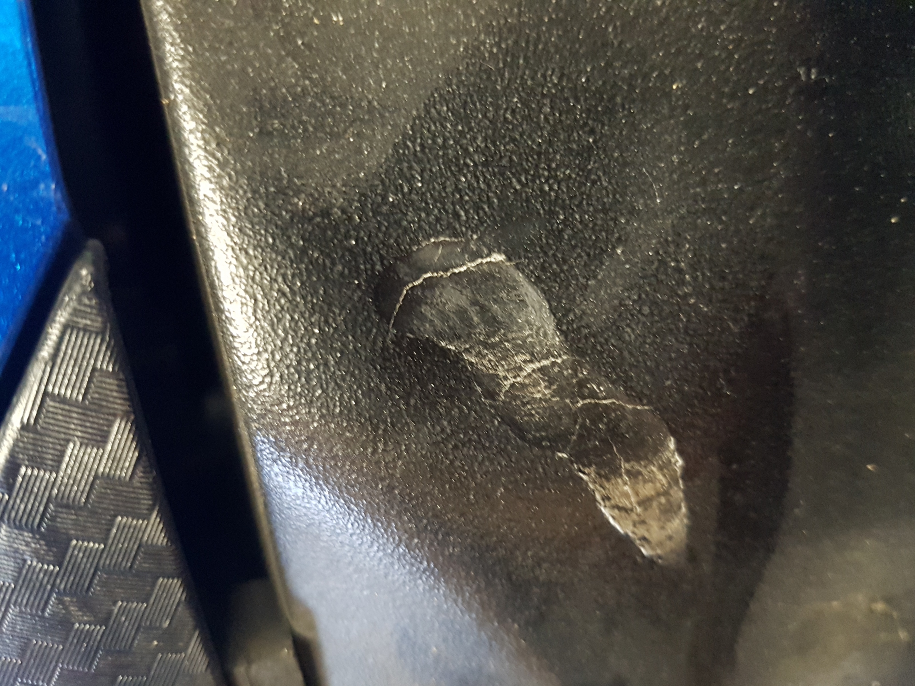

Hey ich bräuchte mal euren Rat.
Wie schon in der Überschrift steht habe ich durch einen Unfall eine Delle im Rahmen der ein paar Haarrisse hat.
Kann man sowas reparieren lassen?
Danke schonmal für eure Ratschläge

Reparieren lassen, ja. Also du kannst es versuchen...
Ich hab meinen Rahmen damals bei Bursig machen lassen...., alles top!
Ich würd da einfach mal Anfragen und ein Bild schicken ob das noch machbar ist. Ist halt auch die Frage, ob der Rest vom Rahmen noch was abbekommen hat. Und dannach...., zumindest beim TÜV gibts keine Zulassung mehr.

Ist dort das Lenkerende eingeschlagen?
Wenn ja, wie siehts mit den Lenkeranschlägen am Rahmenkopf aus?
Die Risse deuten daurafhin dass das Alu seine max Dehnbarkeit an der Stelle erreicht hat, ich würde da nichts mehr reparieren lassen.
Sondern in der Bucht oder Kleinanzeigen nach einem unbeschädigten gebrauchtensuchen, und im Winter umbauen.
