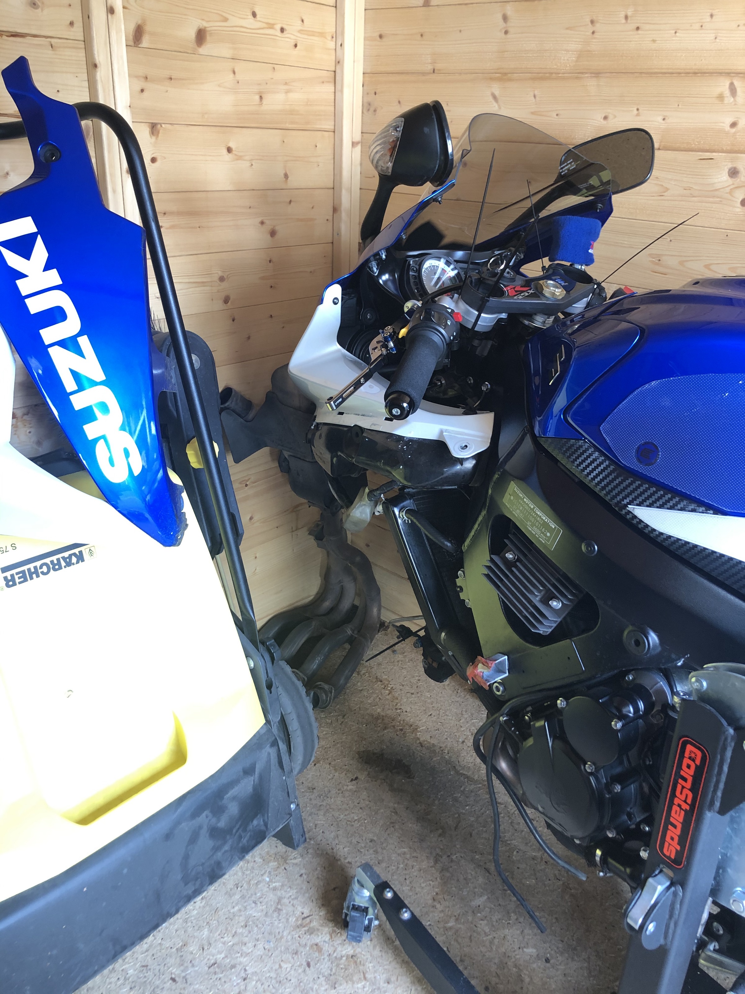

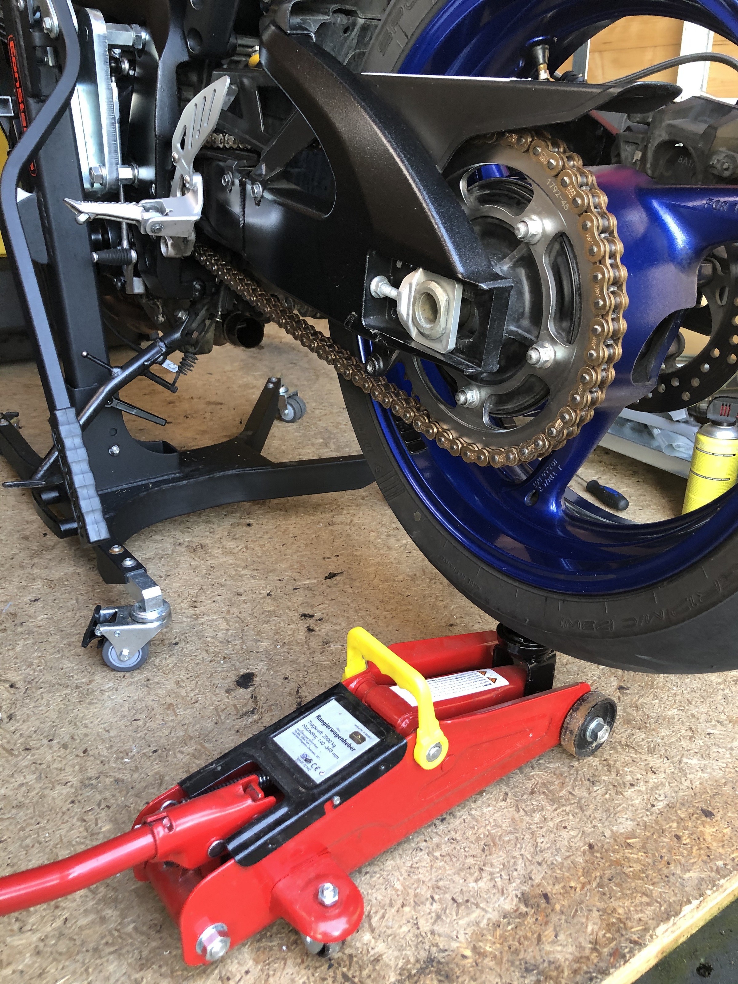

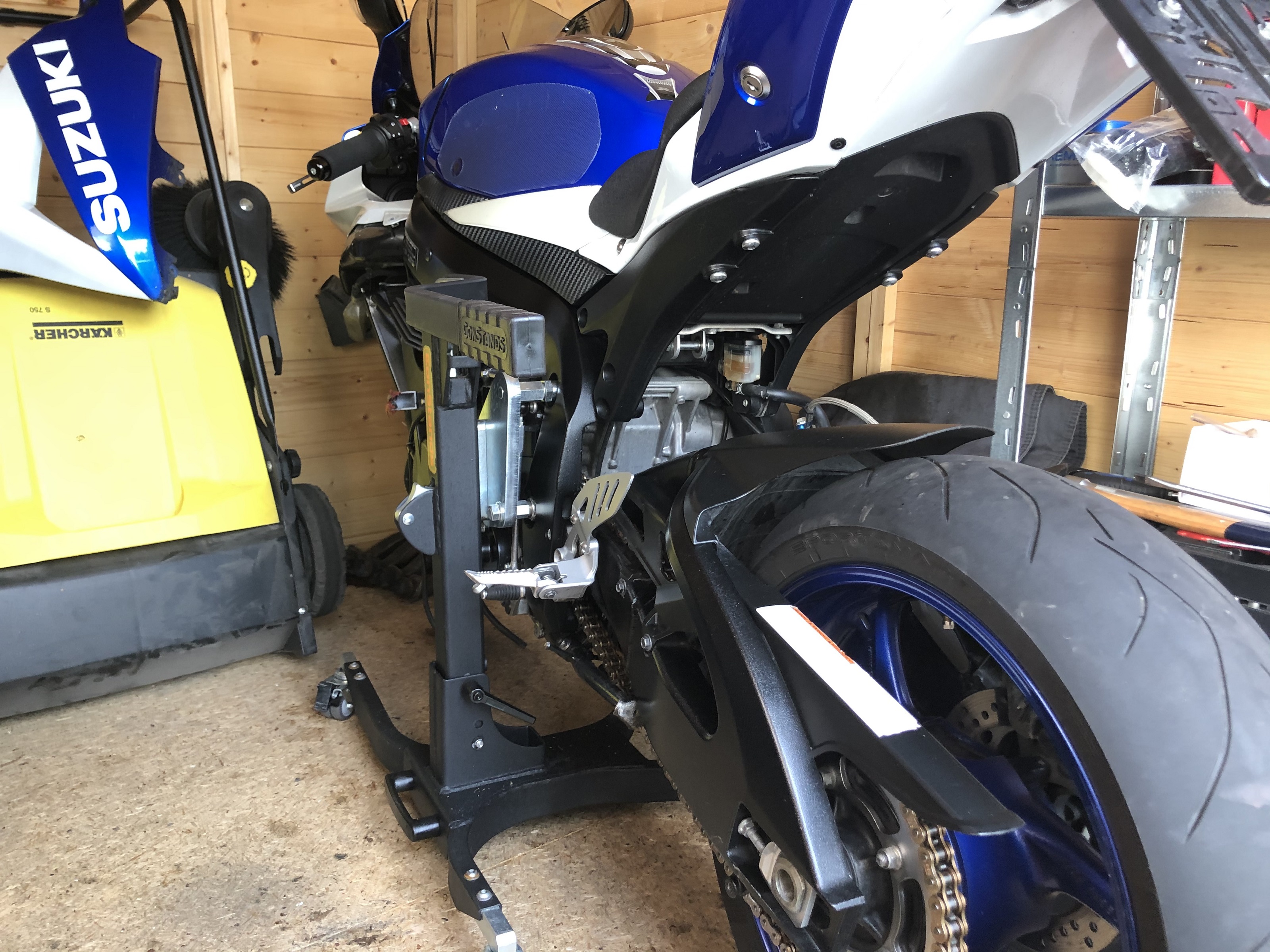

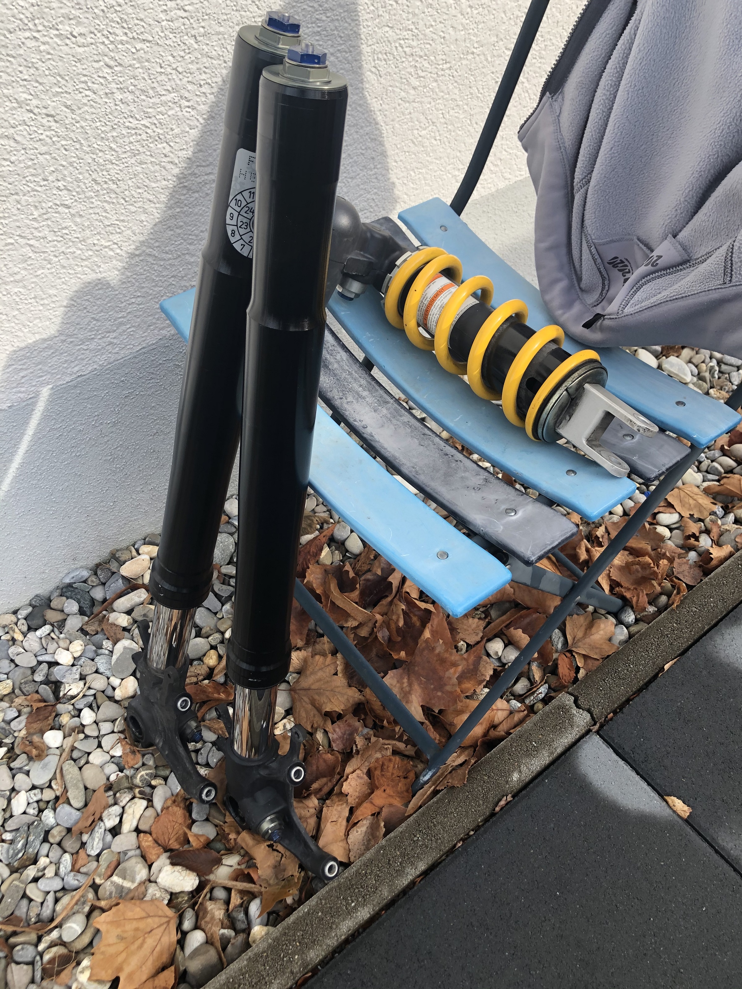

Aus Mangel an Geduld habe ich doch schon mit dem Umbau begonnen. Zudem möchte ich das Fahrwerk erledigt haben da in der Zeit wo das Fahrwerk weg ist die Maschne mehr oder weniger nicht bewegbar ist.
Also heute in der früh angefangen, aus Faulheit habe ich erstmal die Gabel vorne Ausgebaut ohne Verkleidung/Ram Air Kanäle zu demontieren, also Vorderreifen raus, Fender weg und mit Ringschüssel die Gabelbrücke gelockert. schon habe ich beide Holme in der Hand, ging wie gewohnt recht schnell.
Dann ging es nach hinten, da hatte ich schon mehr Probleme (komisch, normal mag Mann das wenn er von hinten..... :smilie_f: ).
Habe mich denkbar blöd angestellt, erst die Umlenkung am am Federbein lösen wollen, dazu muss aber der Endtopf weg, also da ran gegangen, dazu muss aber wieder die Seitenverkleidung runter um an die Halteschrauben vom Yoshi zu kommen, also doch erstmal Verkleiung ab. Dann die Umlenkung gelöst, leeeck waren die Schrauben fest :eek:
Danach konnte ich die untere verschraubung vom Federbein lösen, um die Schraube raus zu bekommen muss das Hinterrad leicht angehoben werden, also mit dem Waagenheber unter den Hinterreifen :D
Schlussentlich noch die obere Verschraubung ab machen, dann hinterreifen ganz auf den Boden lassen und das Federbein konnte von oben raus gezogen werden.
Liegt nun alles schön verpackt im Auto und am Montag geht es zur Post und ab damit zu PT Race um PT One an der Gabel und Federbein vornehmen zu lassen.
Was ich als nächstens angehen werde schaue ich noch. Wollte eigentlich die ECU auch schon zu Biker Office schicken, aber dazu brauche ich noch die neue Fußrastenanlage damit er mir dann direkt den QS dazwischen bauen kann.
Warte aber noch ab mit der großen bestellung, auf Weihnachten hin gibts bestimmt das ein oder andere Angebot, dann kann man ja noch 1-2€ einsparen.
