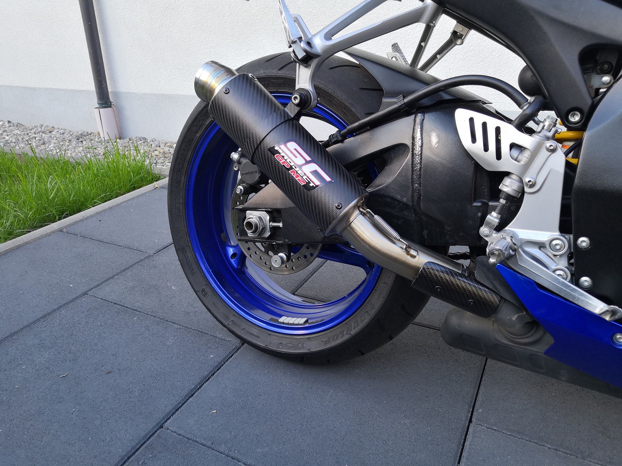

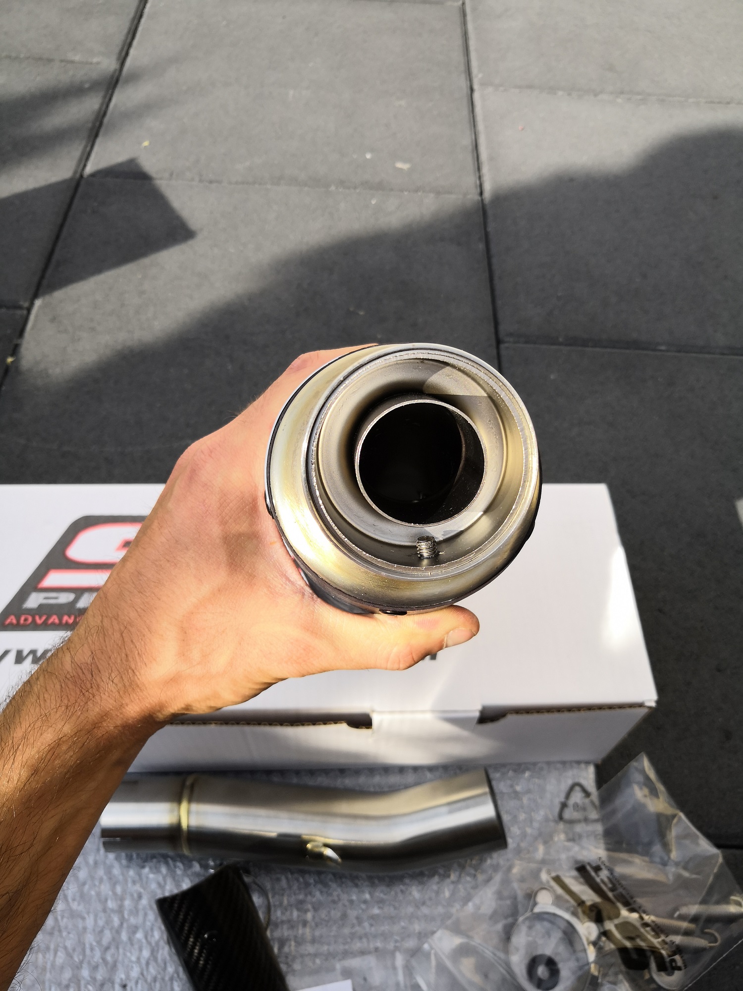

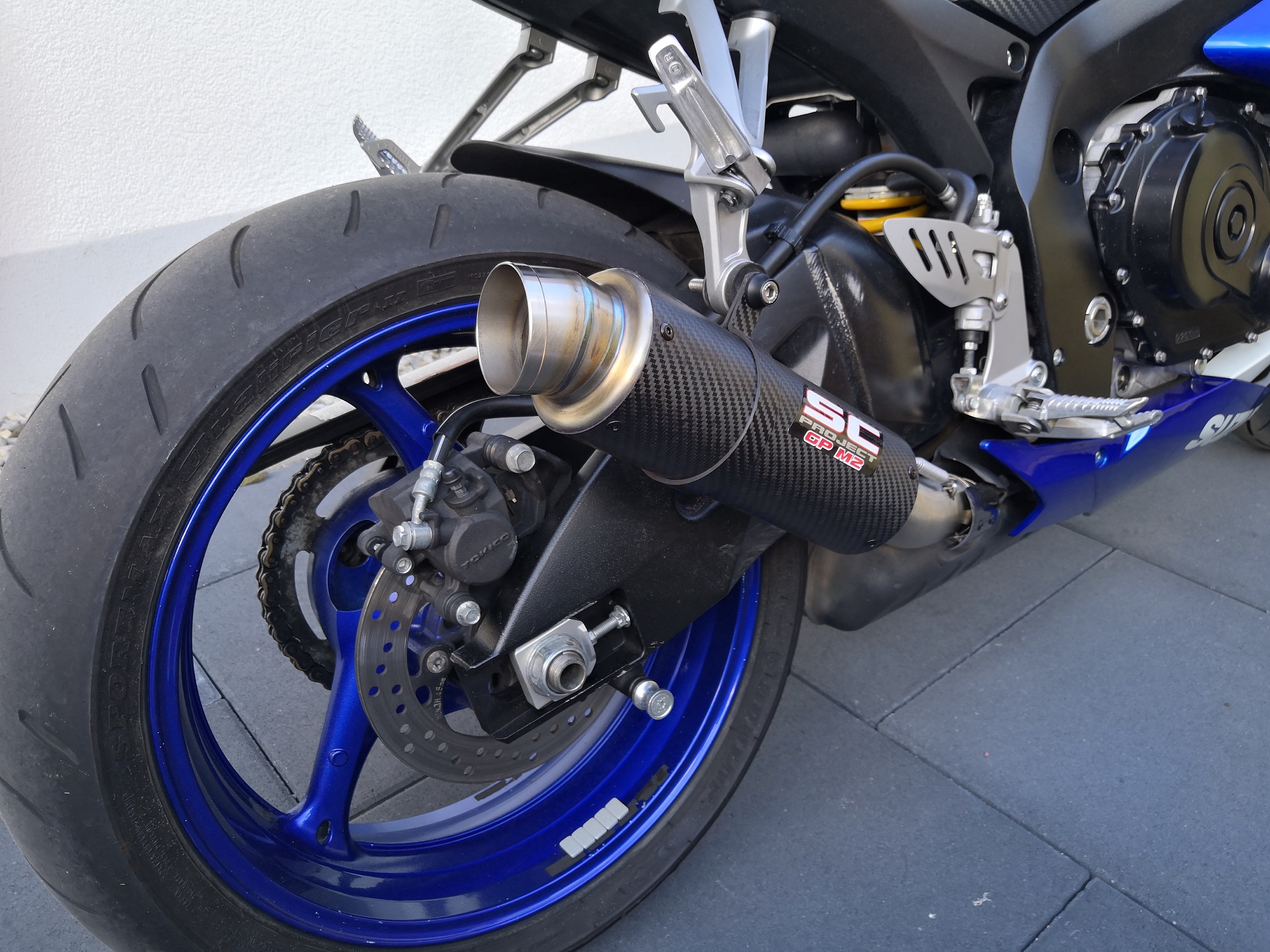

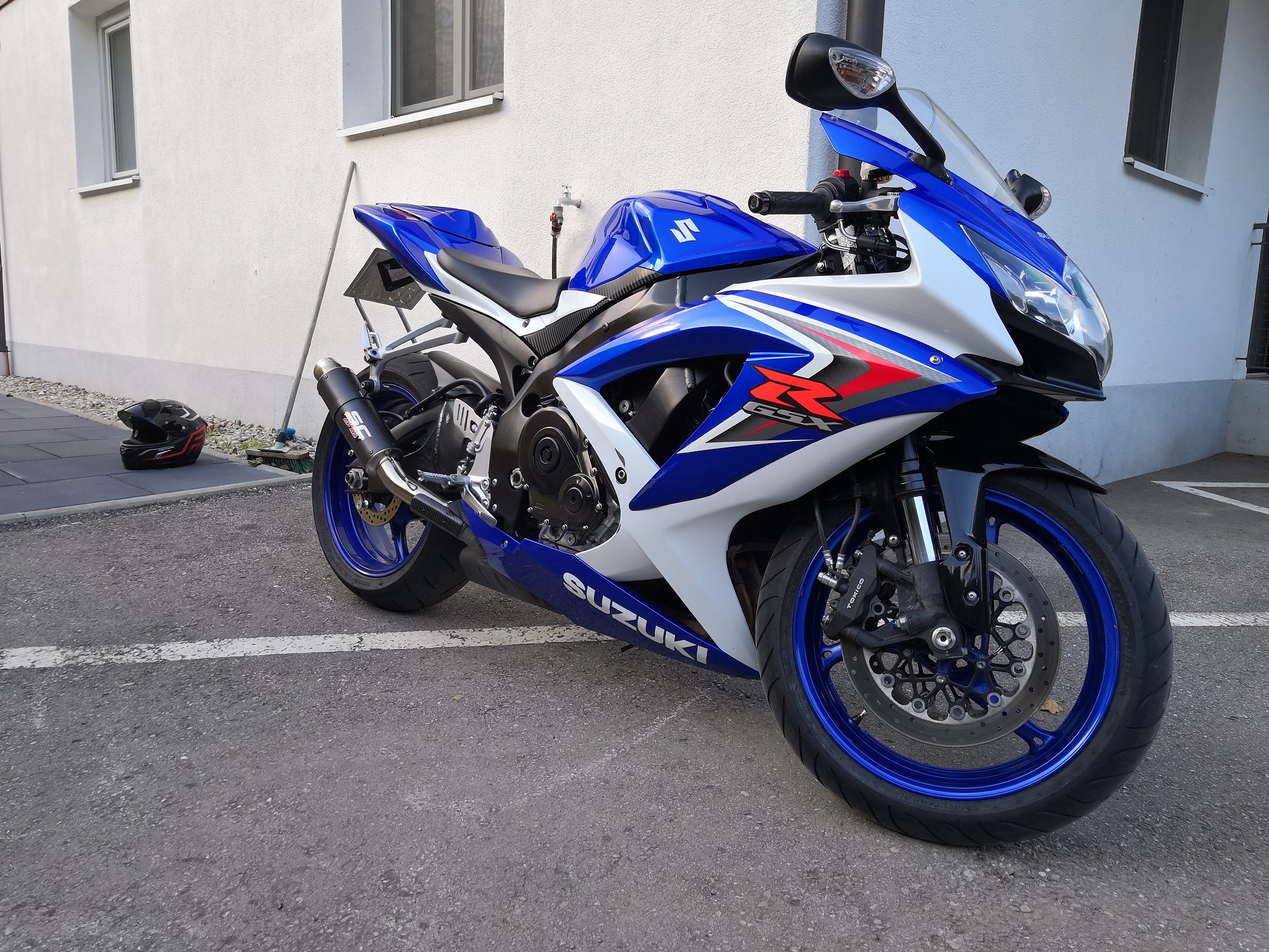

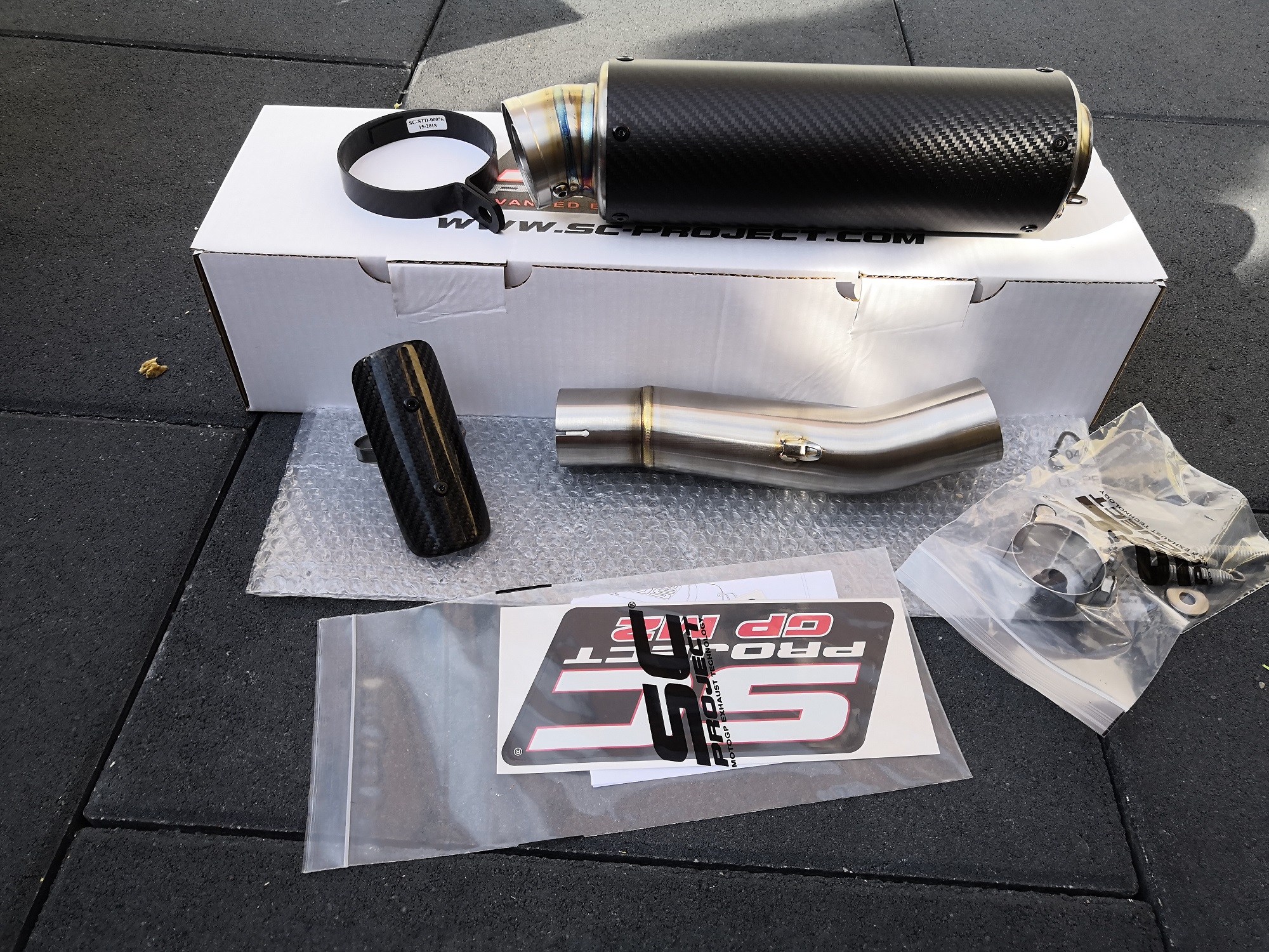

DIE neue Tröte
Gestern habe ich meine Bestellung schon erhalten, schneller als gedacht.
Dienstag Abend direkt aus Italien Bestellt, Freitag mittag schon hier, hätte ich so nicht erwartet.
Vor lauter Vorfreude lies ich sogar mein Abendliches Fitnessprogramm sausen und fuhr direkt nachhause, und was sehe ich vor der Türe? :eek: Mein Paket liegt da und wartet nur darauf, dass ich die Verpackung auf reiß. Also sofort in den Garten, Motorrad raus, Werkzeug raus und angefangen den alten Auspuff zu demontieren, ging erstaunlicherweise sehr gut, ohne vergammelte Schrauben, hätte ich so nicht erwartet.
Dann erstmal Verpackung auf reißen und alles säuberlich entpacken, Verarbeitung ist wirklich Top, und das von Italien, kenne ich auch ganz anders...
He, moment mal, ihr wisst ja immer noch nicht um was es genau geht, na gut,
Habe mir ja viel Überlegt, Akrapovic Endtopf mit Arrow Krümmer, Akra mit K7 Krümmer, Arrow Endtopf, Arrwo komplettanlage, Arrow Endtopf mit K7 krümmer,.....
Aus Optischen Gründen und da der Dämpfer einfach verdammt klein ist, und ich dadurch erhoffe den Kat am leben zu lassen, wurde es ein SC Project.
Top Verarbeitung,Hammer Optik, E-Nummer, und durch den sehr kleinen Dämpfer, hoffentlich auch etwas lauter.
Anbau ging easy, zwischenrohr mit Schelle und Abdeckung dran stecken und fest schrauben, Endtopf rauf stecken und die 2 Federn einhängen, nur noch den Auspuffhalter anschrauben und fertig. Würde man wohl auch noch mit 2 Promille in 30 Minuten schaffen.
Also, Auspuff dran, alles fest, Wetter noch relativ gut, also testen wir das Ding mal. Gestartet, und gewundert :nono:
Nach dem Kontrollblick auf den Drehzahlmesser wurde mir bestätigt, die Maschine läuft tatsächlich, nochmal kurz am Gasgriff gedreht, und jop, die läuft. Aber gleich mies wie Original :smilie_f:
Also gleich mal die Schraube vom DB-Killer raus und diesen erstmal entfernt, im Stand klingt sie so nun etwas bassiger, nach einer kurzen Runde von nur 2km kann ich noch nicht so viel sagen, aber laut ist definitiv etwas anderes :lol:
Klangbild und Lautstärke haben sich nur geringfügig geändert. Das bedeutet nun erstmal ein paar km mit dem Ding abspulen damit er noch ausbrennt (wobei, was will da Ausbrennen, ist ja fast nichts vorhanden) und evtl klanglich etwas schöner wird.
Sollte sich meine Hoffnung nicht bestätigen, habe ich natürlich noch einen Plan B, welcher dann aber mit dem SC wohl wieder zu laut sein wird, zumindest ohne Killer ganz sicher!
Wenn mich der klang nicht überzeugt hole ich mir noch ein Originalen K8 Krümmer und werde da den Kat ausräumen und ein Rohr einschweißen, dann kommt sicher etwas raus aus dem ding.

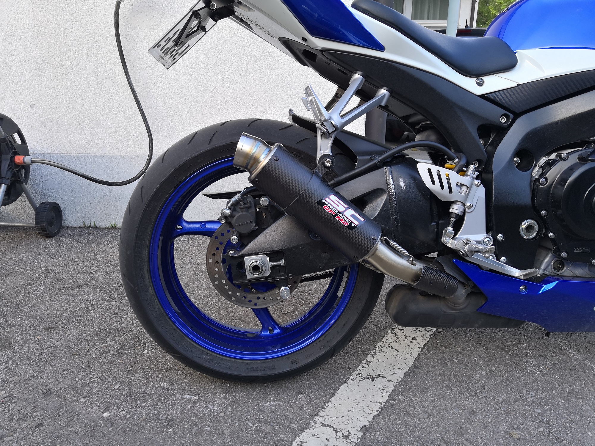

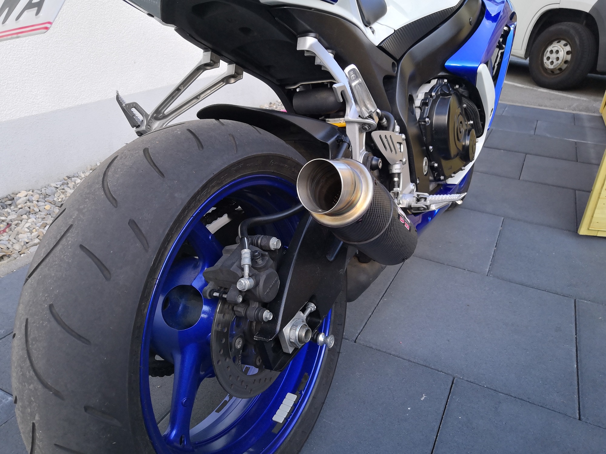

Und nun noch ein paar Bilder, Optisch ist er in meinen Augen richtig lecker

Rein optisch gar kein Vergleich zum originalen Endtopf. Sieht sehr stimmig aus.
Das mit dem Klang ist ja ärgerlich aber dank dem Kat ist das wohl so...

Ja also Optisch sieht er hammer aus!
Halte nun meine Augen offen für Plan B, Original Krümmer beaorgen, und da den Kat ausräunen und ein Rohr einschweißen, evtl fürs Hewissen noch ein Einschubkat, der nimmt dann hoffendlich auch noch etwas an Lautstärke raus, weil ohne Kat mit SC Project stelle ich mir das dann doch schon zu laut vor...

SC Project ist immer erste Sahne :thumbsup:
Hatte an meiner GSR 750 auch einen.

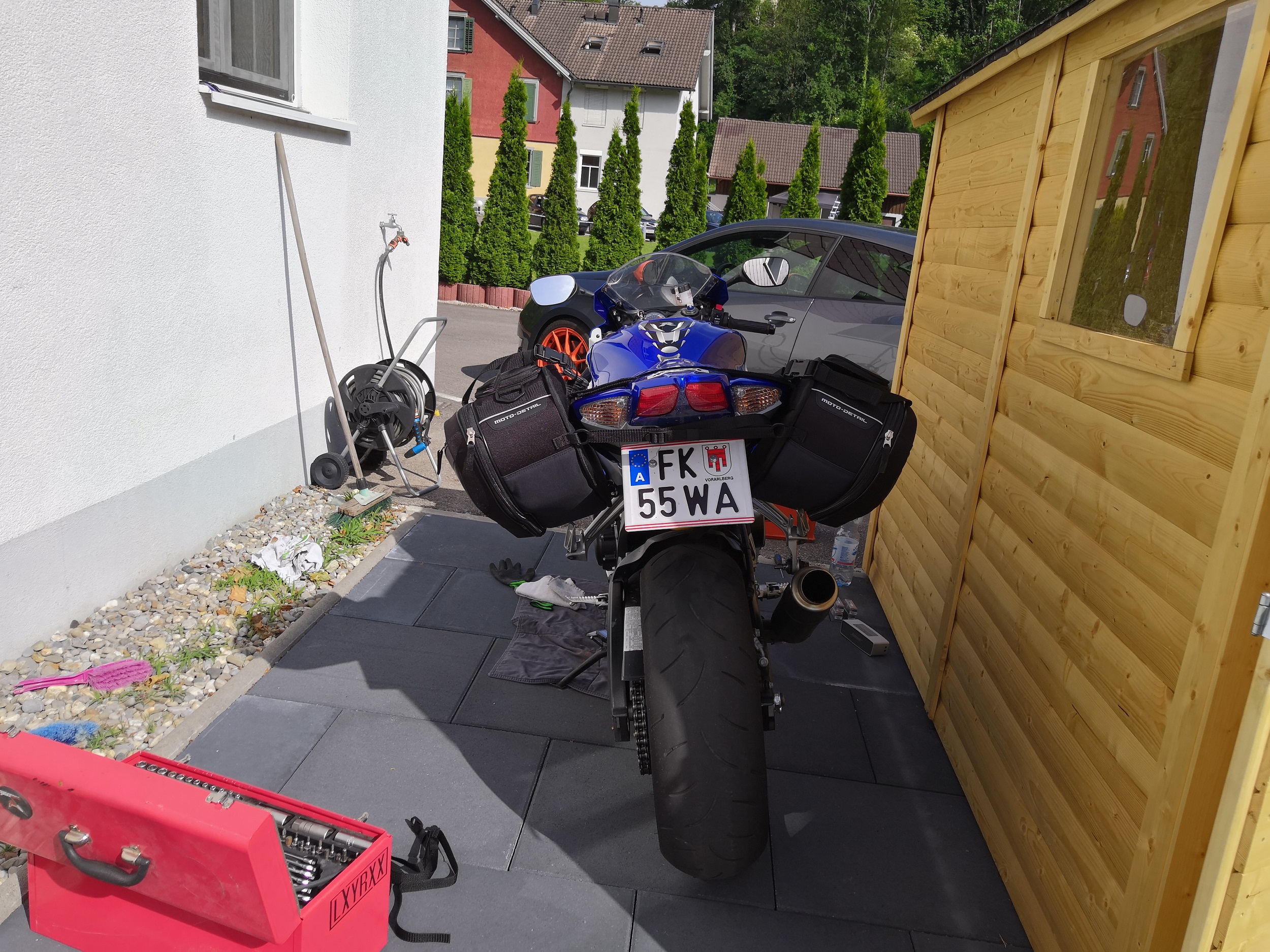

Gestern hatte ich die Wahl das ich nach dem ganzen Haushaltskram welchen ich endlich erledigen musste entweder Baden gehen und auf der faulen Haut chille, oder auch am Motorrad Schrauben wie das jeder "normale" Mensch bei 27°C, Sonne, fast kein Schattenplatz machen würde.
Als ich dann gegen 13 Uhr ganz unerwartet doch noch meine Bestellung bekommen habe, war es klar, ab in die Badehose, Flipflops an und auf die Terrasse Schrauben gehen :D

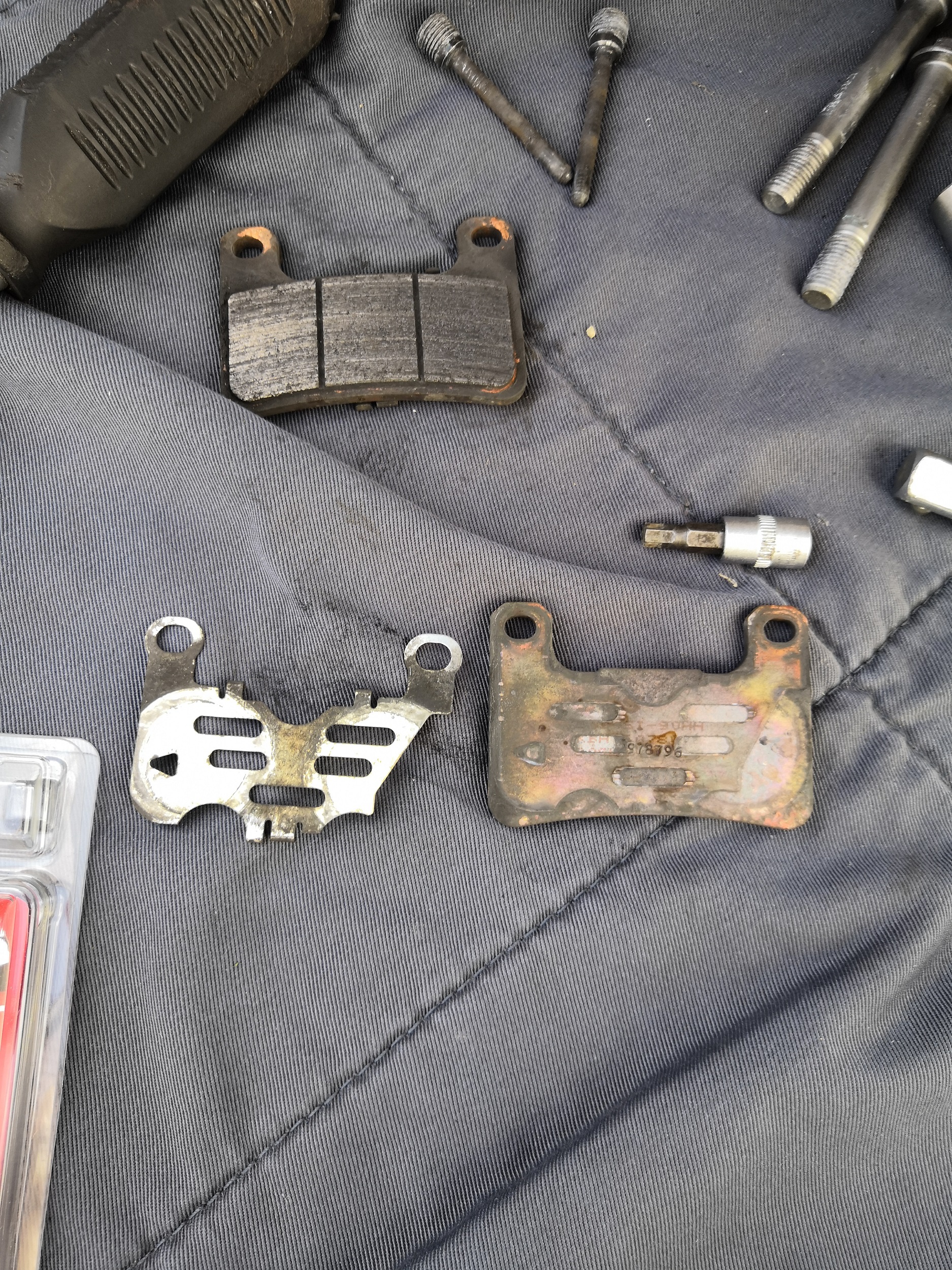

Erstmal waren die Bremsbeläge dran, da die verbauten zwar noch nicht an der Verschleißgrenze waren, aber schon sehr knapp dran. Also Sättel weg, Zahnbürste mit Seifenwasser geschnappt und nach dem Ausbau der alten Beläge erstmal die Kolben Ordentlich geschrubbt damit der ganze dreck mal weg ist. Ging vermundert wie ich war doch noch ganz gut weg. Pro Satte etwa 15min. dran gewesen zum Reinigen. Danach die Roten Brembo Beläge rein gestupft, dann noch mit maß und Ziel etwas Kupferpaste aufgetragen und wieder zusammen gebaut, dann kam logischerweise die 2. Seite dran.
Erst da ist mir aufgefallen "he halt warte, auf der anderen Seite waren ja gar keine Bleche hinter den Belägen, und hier schon :nono:
Also auf der anderen Seite eben auch weg gelassen, ich empfinde die nicht als Notwendig. Nach etwa 1 Liter Schweiß (was durch die Reinigungsarbeit etwa 1h bedeutet) waren beide Sättel wieder Top in Schuss! :D

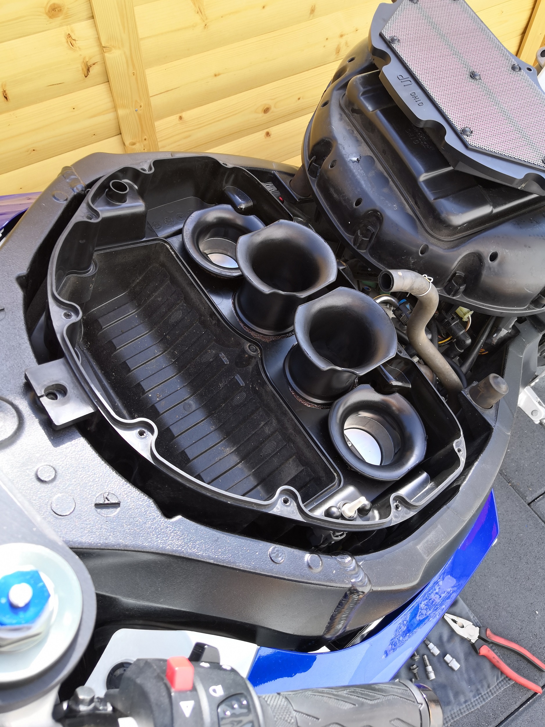

Dann kam der Sitz runter, Tank und Airbox ebenfalls und 4 neue Zündkerzen rein geschraubt da ich hoffe das der Zeitweise unrunder lauf im Stand durch die alten Kerzen kommt.
Auch diese waren relativ flott drinnen, wie ich am besten dazu komme wusste ich ja noch gut da ich sie vor 1 Woche versucht habe zu Reinigen. Wieder alles zusammengebaut und mal gestartet, lief wie 90% der Zeit alles gut, muss ich nun wohl beobachten ob der Fehler wieder auftritt, falls ja, gibt es ein neues ISC Ventil.

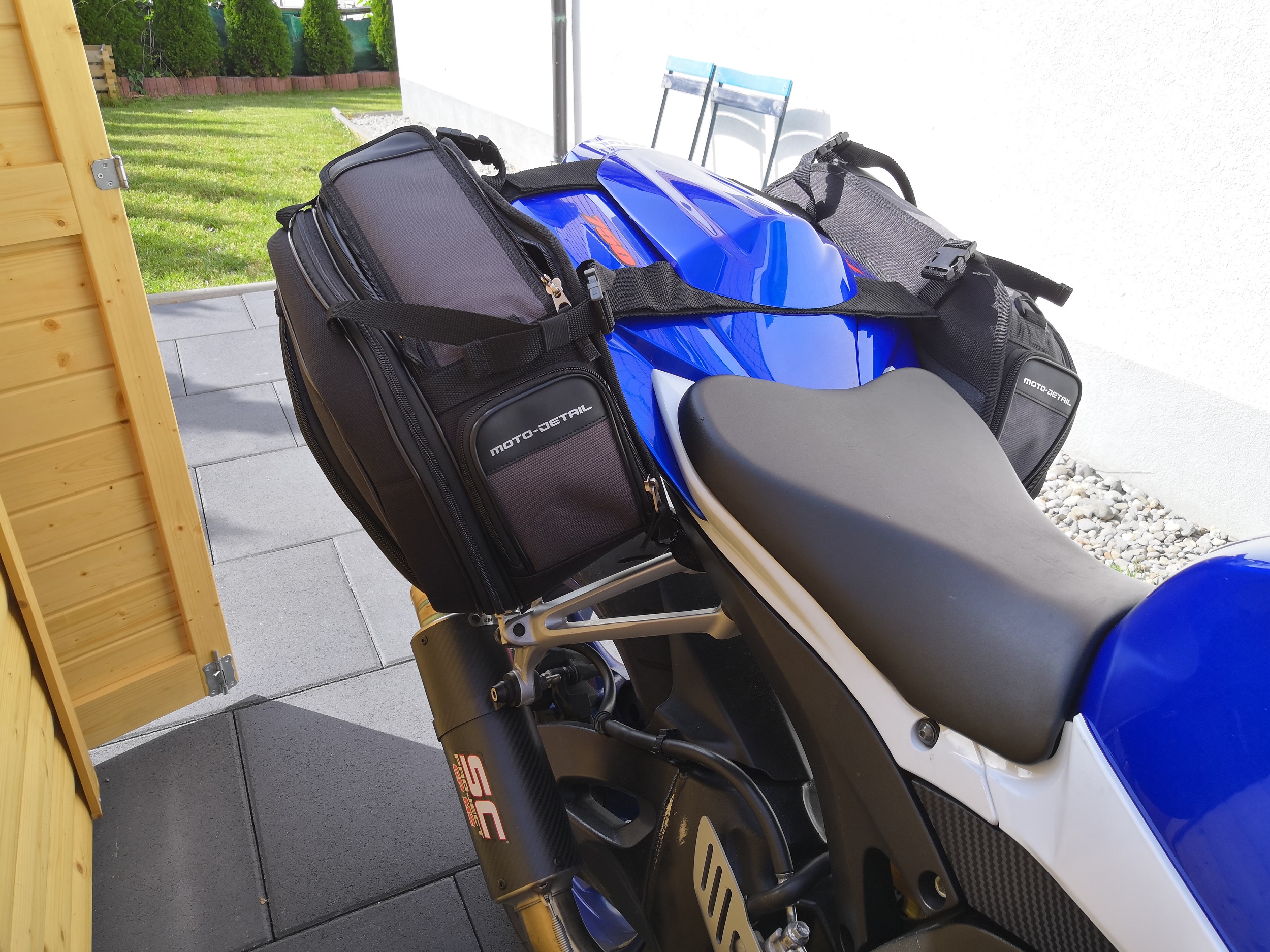

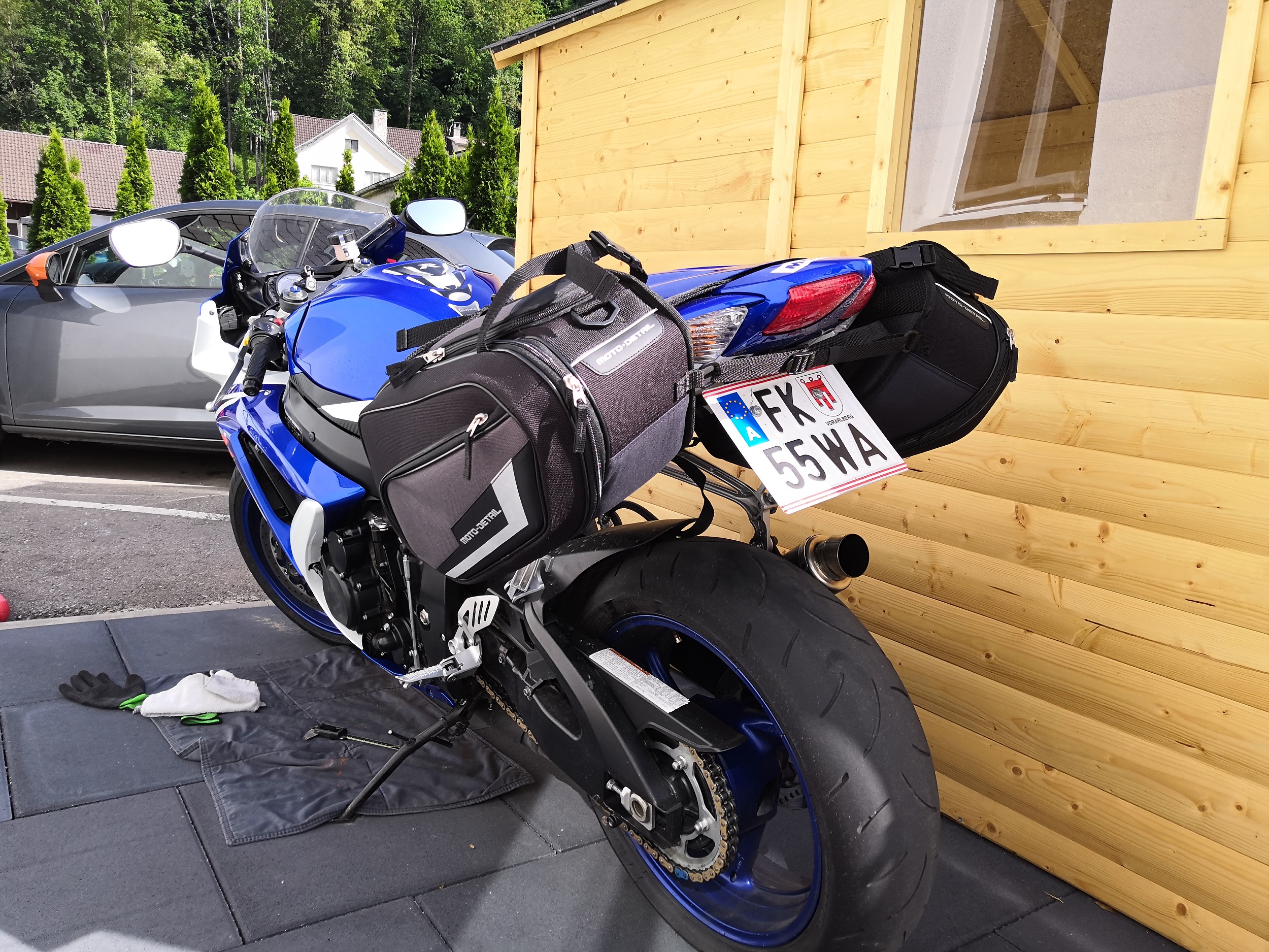

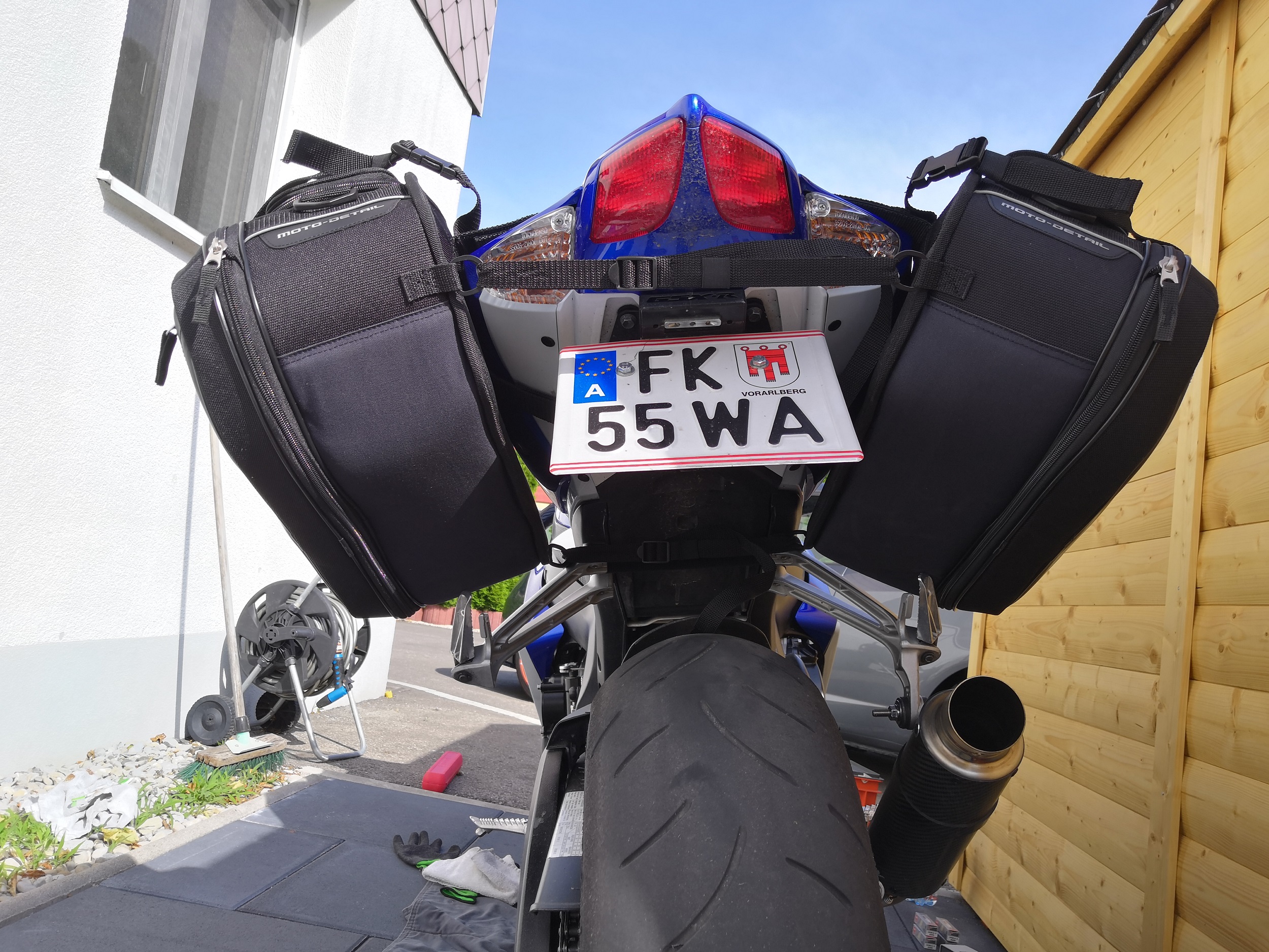

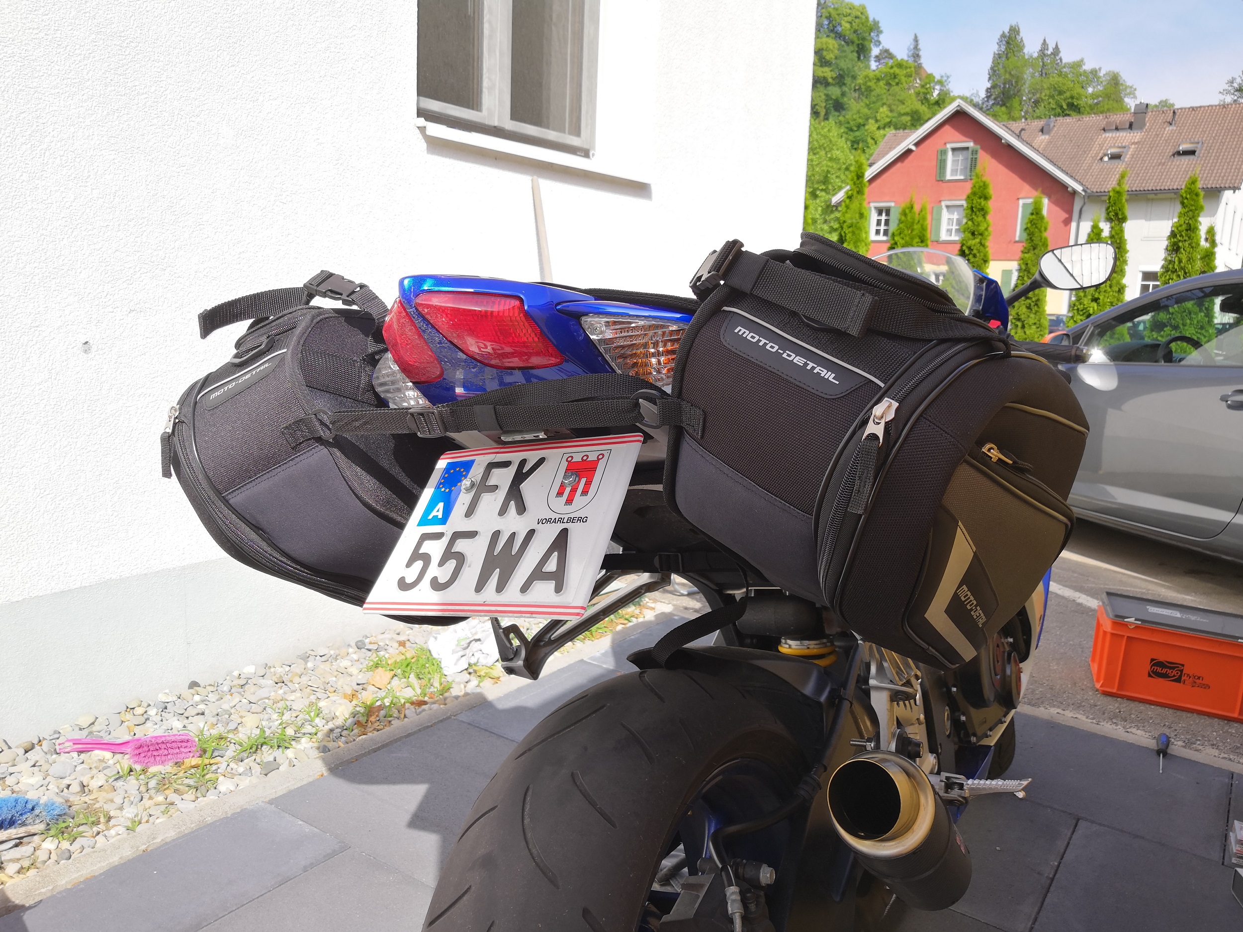

Zu guter letzt habe ich mir noch Seitentaschen bei Louis geholt da diese eben im Angebot waren, und spätestens im August werde ich etwas fürs Gepäck brauchen, da wir mal wieder nach Frankreich fahren.
Montage war erstaunlich einfach, dachte das wäre mehr Arbeit, zudem passen sie auch noch recht gut. Werde dann aber trotzdem vorab mal eine Proberunde Drehen um zu testen, ob das alles so hält wie gedacht.
Und zu guter letzt noch 1-2 Fotos dazu.
Und für mich heißt es nun noch ab auf den Topf, mich ein paar kg erleichtern, und dann geht es eh schon bald zu unserer heutigen Tagestour los. Ausnahmsweise steht mal die Schweiz auf dem Tagesplan, heißt also, beherrsch dich, sonst wirds teuer, Motorrad weg und Fahrverbot für die Schweiz, was für mich der in der Schweiz im Aussendienst Berufstätig ist nicht unbedingt förderlich ist.
Welche Strecke genau wissen wir noch nicht, aber irgendwas richtung Ofenpass, Julierpass, St. Moritz,.... Etwa 1h Anfahrt, und Route dort geht auch nochmals so 3h, also gute 5h Tour heute, bin gespannt wie ich dann von der Maschine komme. Vor allem da ich momentan arge Rückenprobleme habe (vermutlich eine entzündung), aber wird schon gehen.
Achja, kann mir noch jemand sagen ob die 2 langen und 2 kurzen Tricher in der Airbox Original sind? Sieht irgendwie fast aus wie selbst eingeklebt, kann mich aber nicht mehr erinnern wie es bei meiner 600er und 1000er K7 war :confused::D

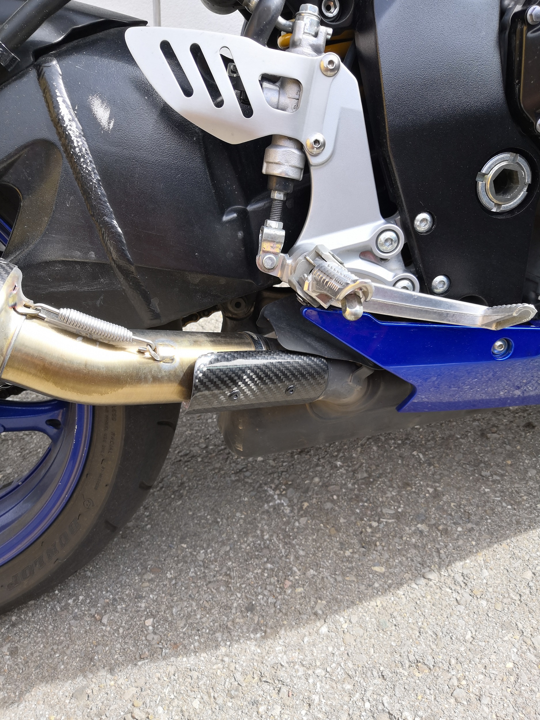

Der neue Pott sieht klasse aus, einzig der untere Carbonschutz müßte doch eigentlich höher montiert werden. Der dient doch sicherlich zum Schutz gegen das Berühren mit dem Stiefel.
Die Trichter sind original. Viele verbauen gleichlange Trichter, dann muß aber die ECU angepaßt werden.

Cool, Danke für die Info!
Ja auf den Bildern wars auch weite roben, ist aber weniger wegen dem Stiefel (kommt man normal garnicht hin!), sondern als Abdeckung für die Schelle darunter, nur hat der Kat oben noch ebenfalls wie so eine "Abdeckung" und die kommt der Carbonblende in die Quere wenn ich sie höher rauf drehe. Aber ja, hätte ich so auch gewollt :D
Aber wer weiß, teste den dann mal mit db-Killer, sollte kein merklicher Leistungsverlust da sein, kommt im Winter ein 2. Original Krümmer den ich dann umbaue bzgl der Kat Problematik :D Dann kann ich das Blech, welches im weg ist gut weg flexen.

Hier noch ein Bild zu dem besagten "Blech"

Ah, o.k.
Ich hab bei schon Vielen die Abdeckung vom Originalpott über der Auspuffschelle gesehen und den Zusatzschutz dann weiter oben.

Habe oben gerade noch ein Foto angehängt. Der schutz wäre dann unter dem Blech und würde die schön berühren. Sieht mies aus wie ich finde, und könnte mir vorstellen das es dann zu schmelzen beginnt, da es dort am Kat bestimmt nicht zu kühl sein wird.
Und weiter Richtung ESD könnte man die Schelle schon Montieren, nur hat dann in meinen Augen keinen Sinn mehr, so verdeckt sie die nicht so schöne Schelle, weiter oben nicht mehr, und der Auspuff mit den Stiefel berühren geht da gar nicht ohne ein gebrochenen Fuß zu haben. Bei meiner alten 1000er K7 wäre das Sinnvoller gewesen, da berührte man schnell das Rohr mit dem Stiefel.

Kannst Dir doch über den nächsten Winter nen schönes Blech selber basteln, welches bündig mit der Verkleidung abschließt. So in etwa wie bei ner GSX-S1000
