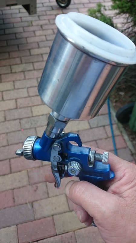

Hab schon einige Sachen in der Garage lackiert.
Gemacht hab ich das aber nicht mit der Spraydose, sondern mit einer Mini HVLP Lackierpistole.
Falls du einen kleinen Kompressor Zuhause hast ist dies kein Problem.
Sprühdosenlacke halten nicht so gut und lösen sich manchmal auf bei Benzin oder Bremsflüssigkeit.
Da holst du dir eine 1Liter Dose 2K Lack mit Härter und Verdünnung und schon kanns losgehen.
Bei 2 Schicht Lackierungen natürlich noch einen Klarlack mit ordern.
Zuvor die ganze Sache anschleifen oder grundieren, dann entfetten und lackieren.
Die Sache hält besser und ist um einiges günstiger! :)
