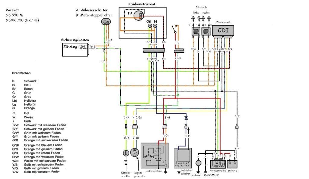

Das mit dem Bild war eine Super Idee. Kann ja dann bloß am schwarz-gelben Kabel an der Steckverbindung (Pins verbogen, vergammelt...) oder der CDi liegen.
Würde aber auch erstmal den Anlasser anschauen bevor ich die CDi tausche wenn das Problem in den Kreisen bekannt ist.
