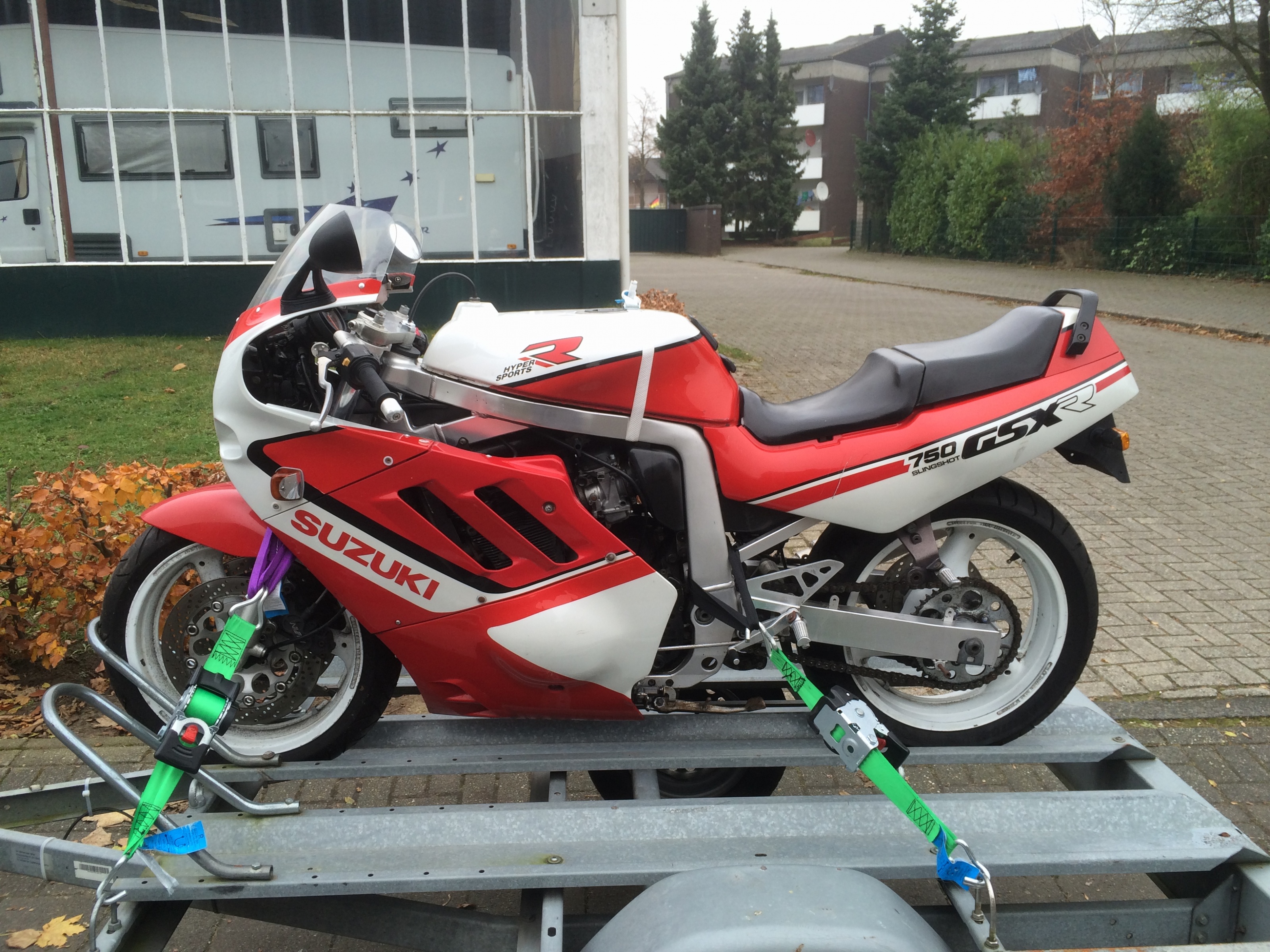

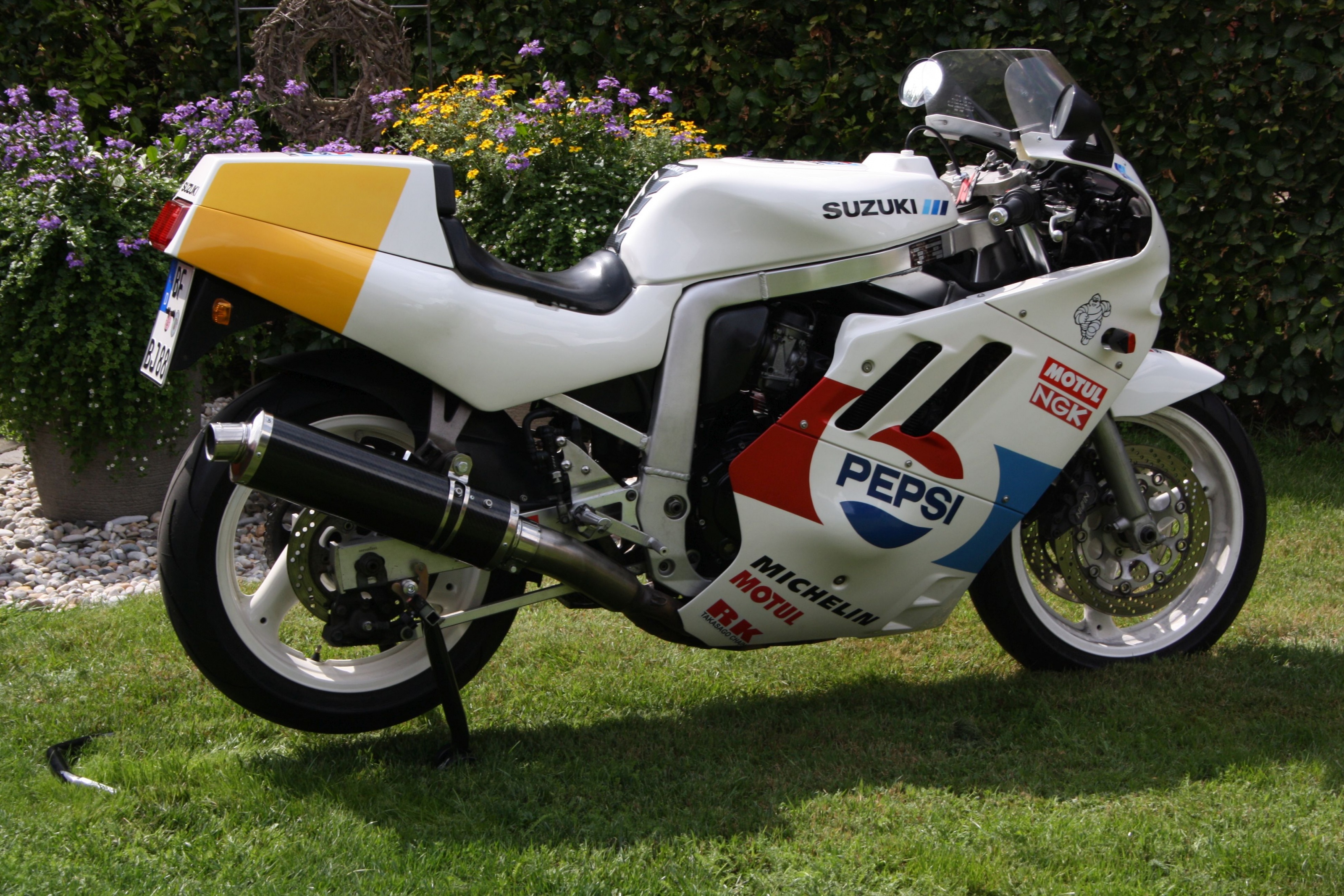

So sah sie beim Kauf aus

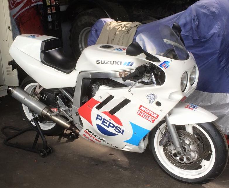

So wird sie dann aussehen...

Da hast ja ein Schnäppchen gemacht! Das mit der Lackierung hört sich cool an.

Winterprojekt fertig! (Die 34 kommt noch dran :-) )IMG_4500.jpg IMG_4502.jpg IMG_4501.jpg
