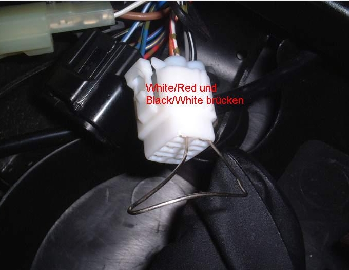

Fehlerspeicher auslesen:
Ab Modellreihe K3 findest Du den Servicestecker unter der Rücksitzbank in Fahrtrichtung links befindet sich ein Sechspoliger Stecker (weiß). Hier werden das weiß/rote und das schwarz/weiße Kabel mit einem Draht oder einer Büroklammer überbrückt.
Wenn FI schon beim Zündung anschalten erscheint, dann braucht der Motor nicht zu laufen - dann einfach sofort überbrücken.
Wenn der FI beim Fahren erst aufleuchtet, dann bei laufendem Motor überbrücken, weil häufig beim Neustart der Fehler wieder weg ist.
Wie gebrückt wird, siehe Foto:
