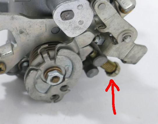

Soweit ich weiß, befindet sich an der Drosselklappeneiheit eine Stellschraube für das Standgas.
Unruhiger Motorlauf im Standgas, könnte mit Synchonisation behoben werden.
