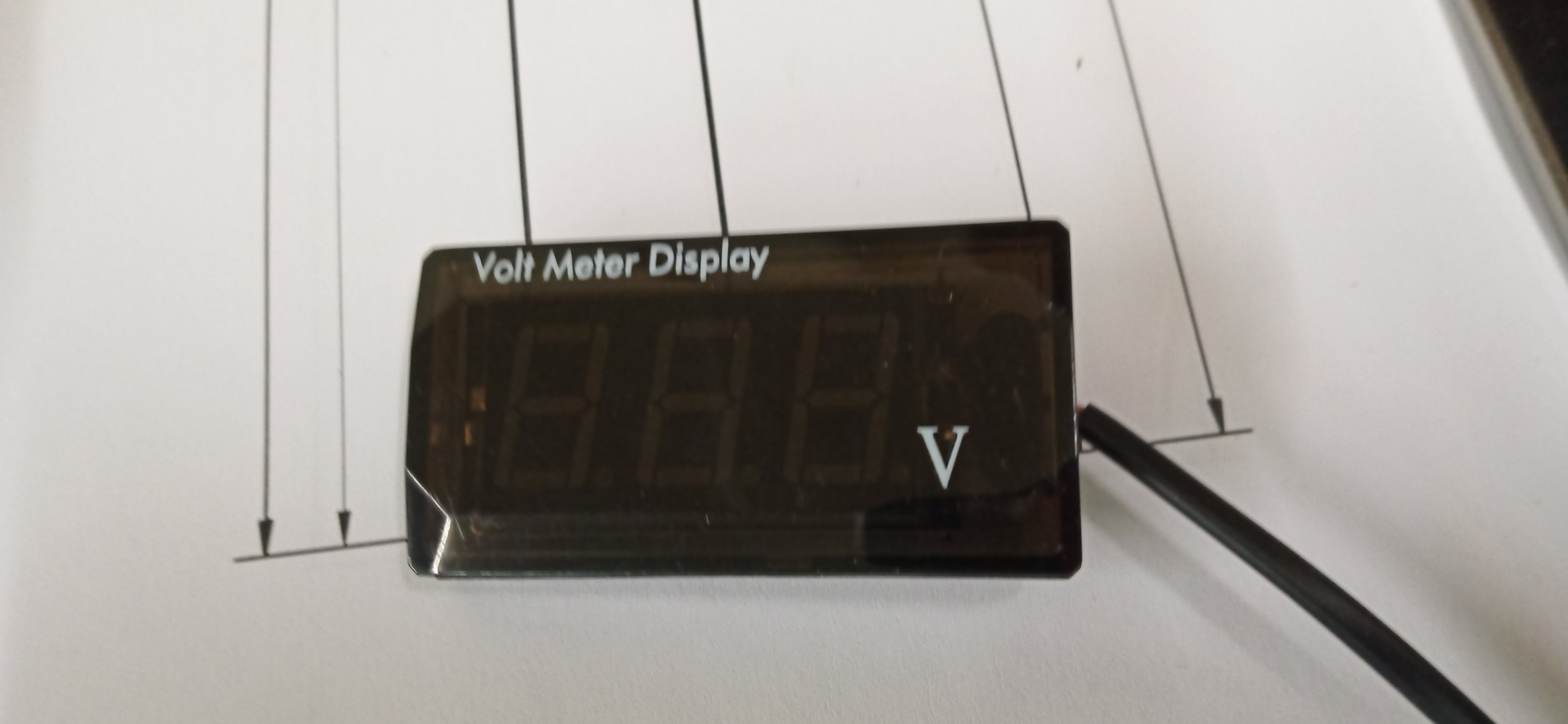

Klemm es an die Nummernschild Beleuchtung, dann kannst du auf "Park" auch faktisch ohne Last prüfen.
Hinten hab ich final eine winzige LED Nummernschild Beleuchtung rein gemacht, mit 1 Watt, sehr cool.
Kabel hab ich mir Adapter mit Japan Steckern gemacht, um den Kabelbaum nicht anschneiden zu müssen.

Hab eigentlich vor, die Anzeige über's Zündschloss anzuschließen. Dann wird die Batteriepannung auch gleich mit angezeigt. Wenn der Motor läuft, gleich die Ladespannung.

Ja, kein Problem.
Bei mir war's die Faulheit, hinten war einfach und ich kann die "Park" Stellung noch missbrauchen um auch unbelastet zu messen.
Und hinten, wird dann die kleine Sicherung der Kennzeichenbeleuchtung automatisch für die Anzeige benutzt,
dann raucht nix ab und der Fehler ist leicht einzugrenzen wenn diese auslöst.

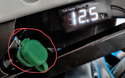

Noch ne Frage, was ist denn das?

Das hier ist die Anschlußbuchse für ein Batterieladegerät "Optimate TM470 Lithium"
Ich hab auch nochmal nachgesehen, die Skyrich LiFePO4 sind sogar bis 15V freigegeben (14>15V)
