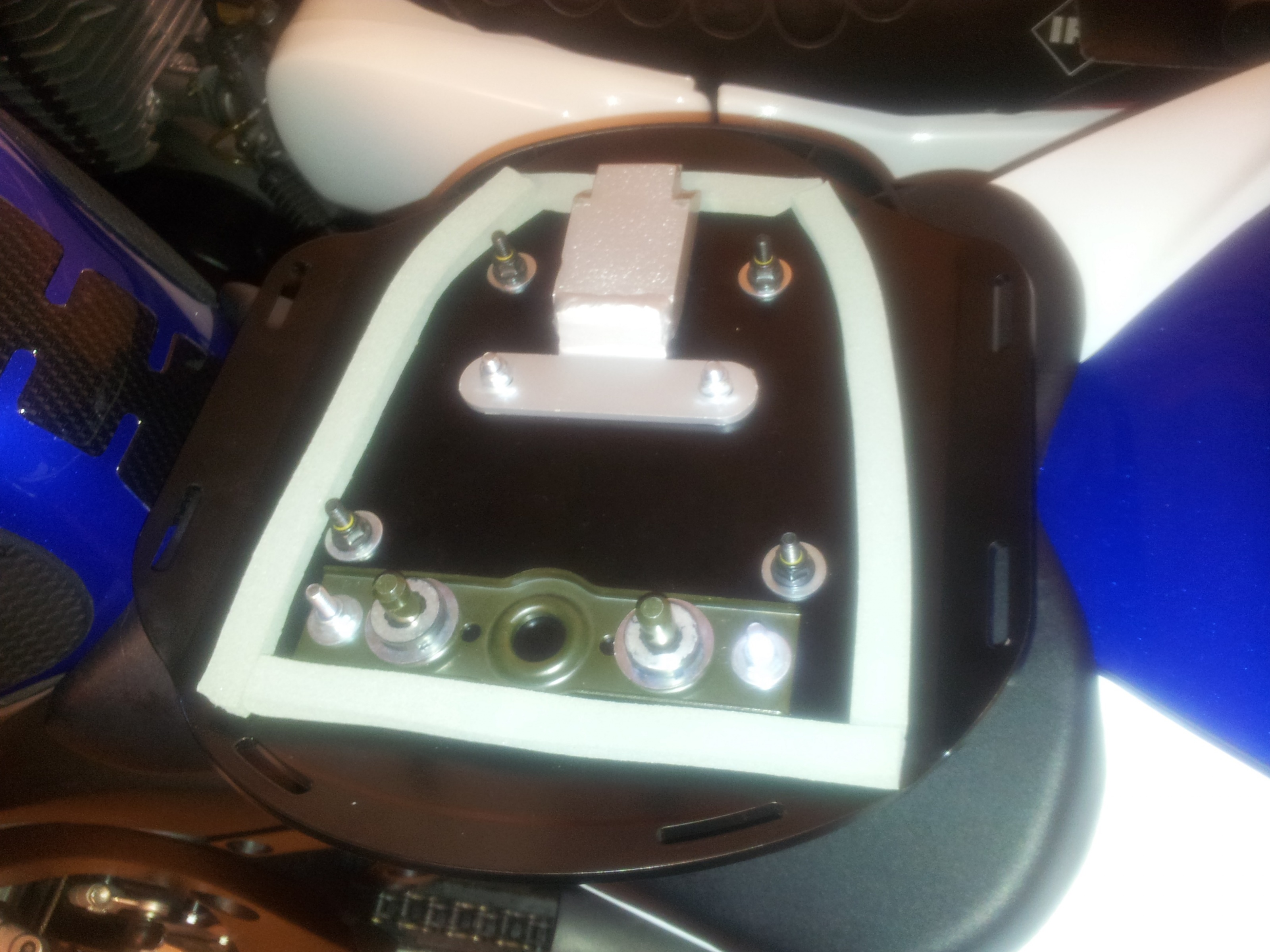

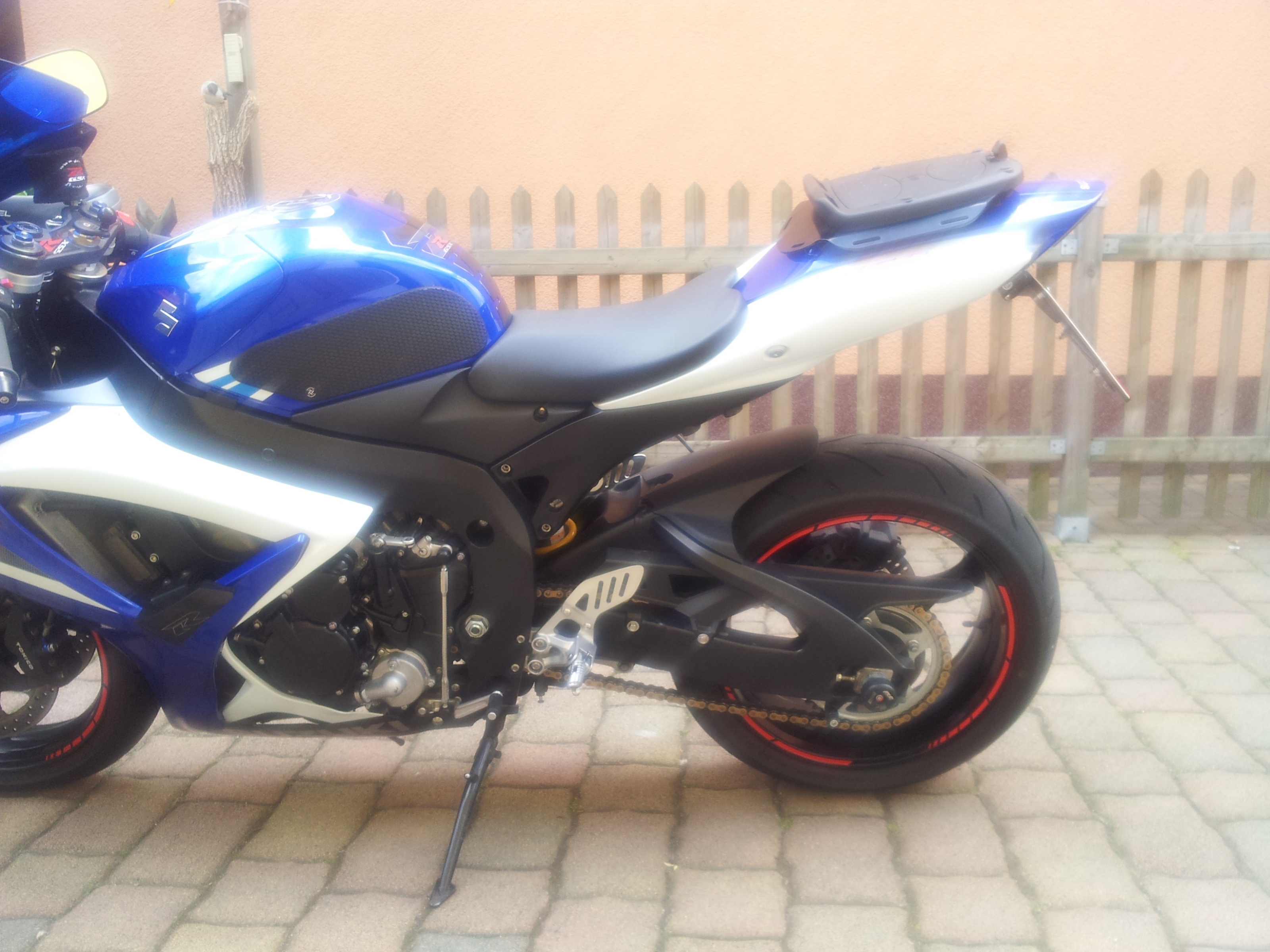

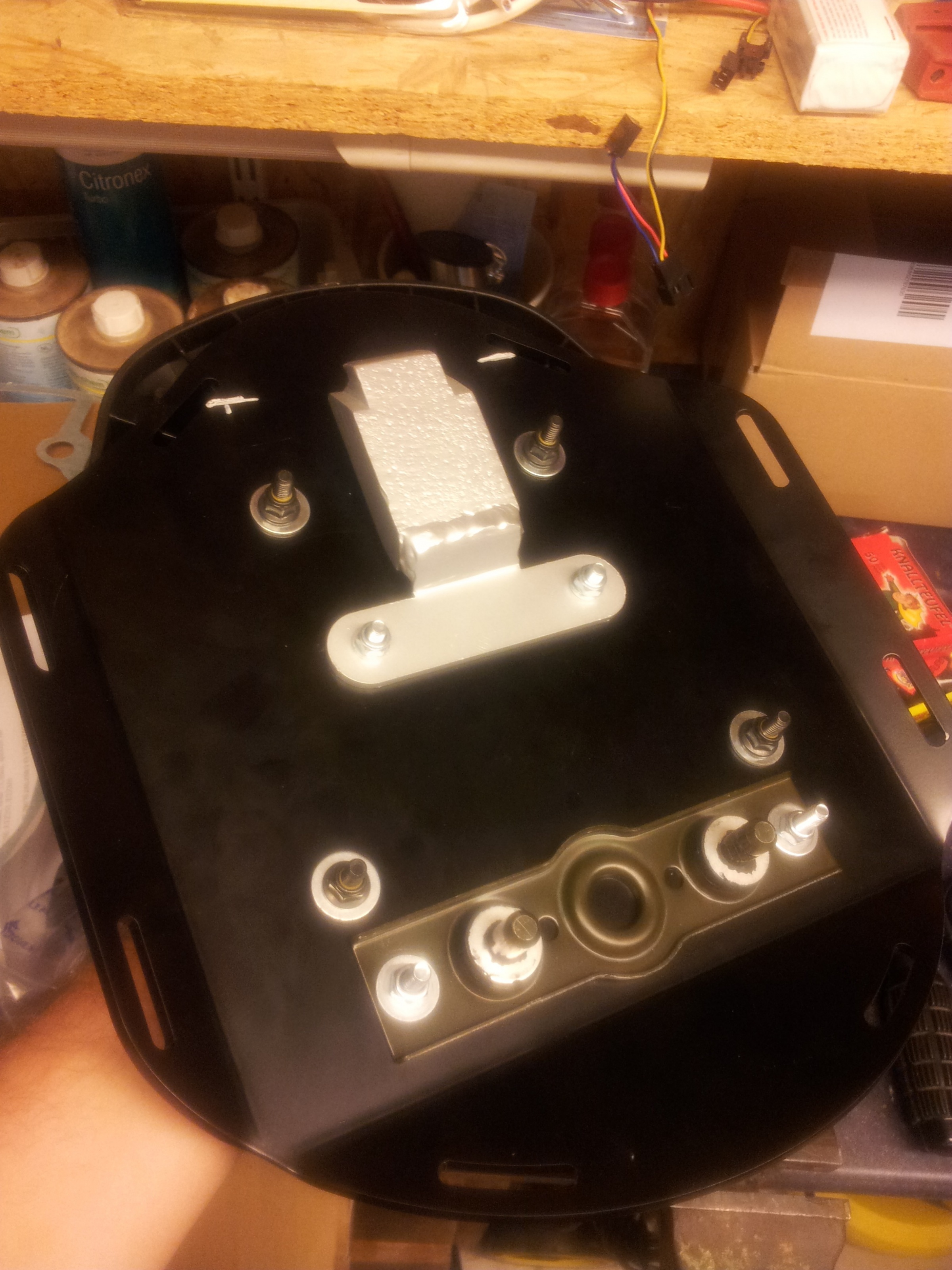

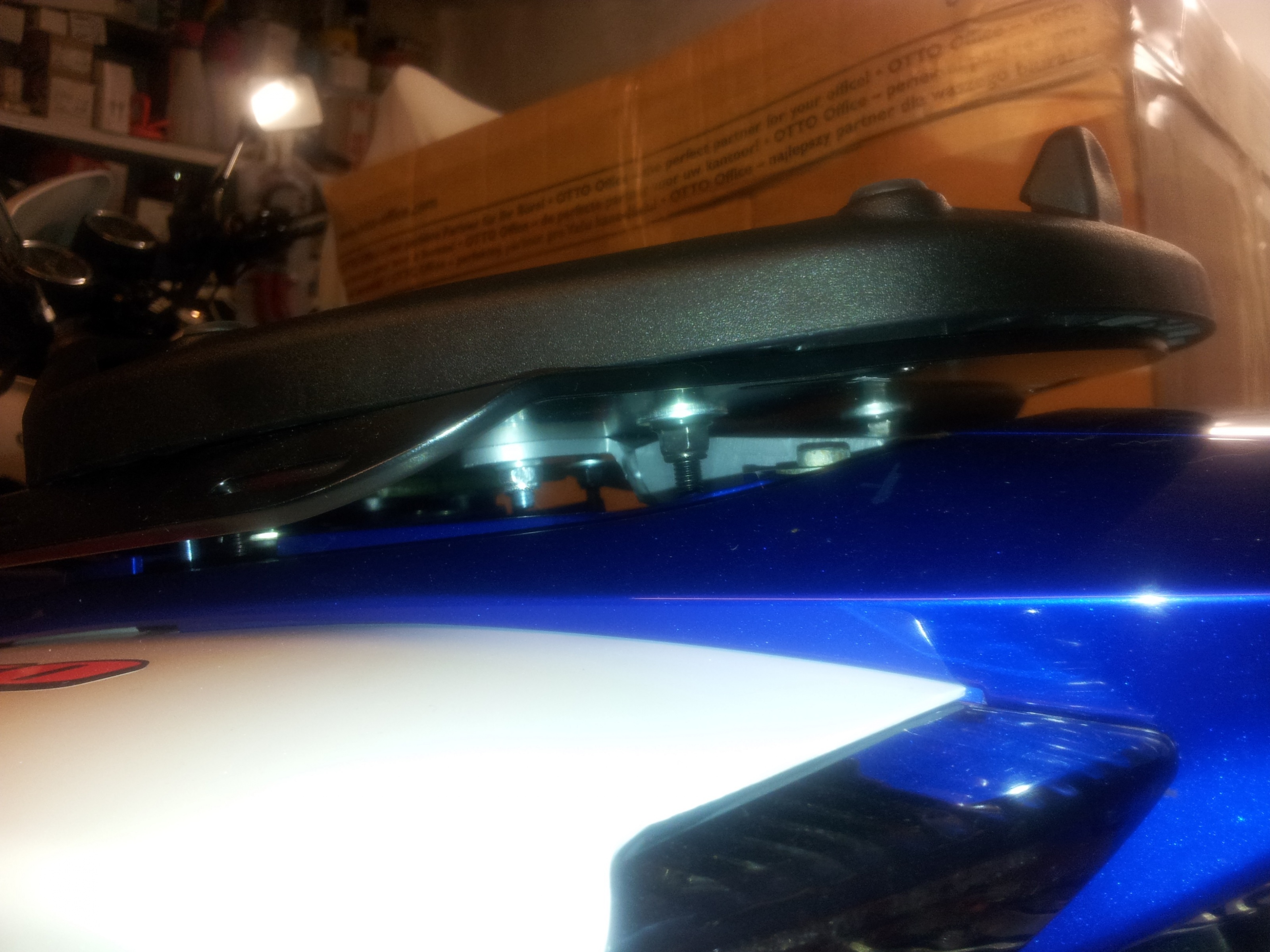

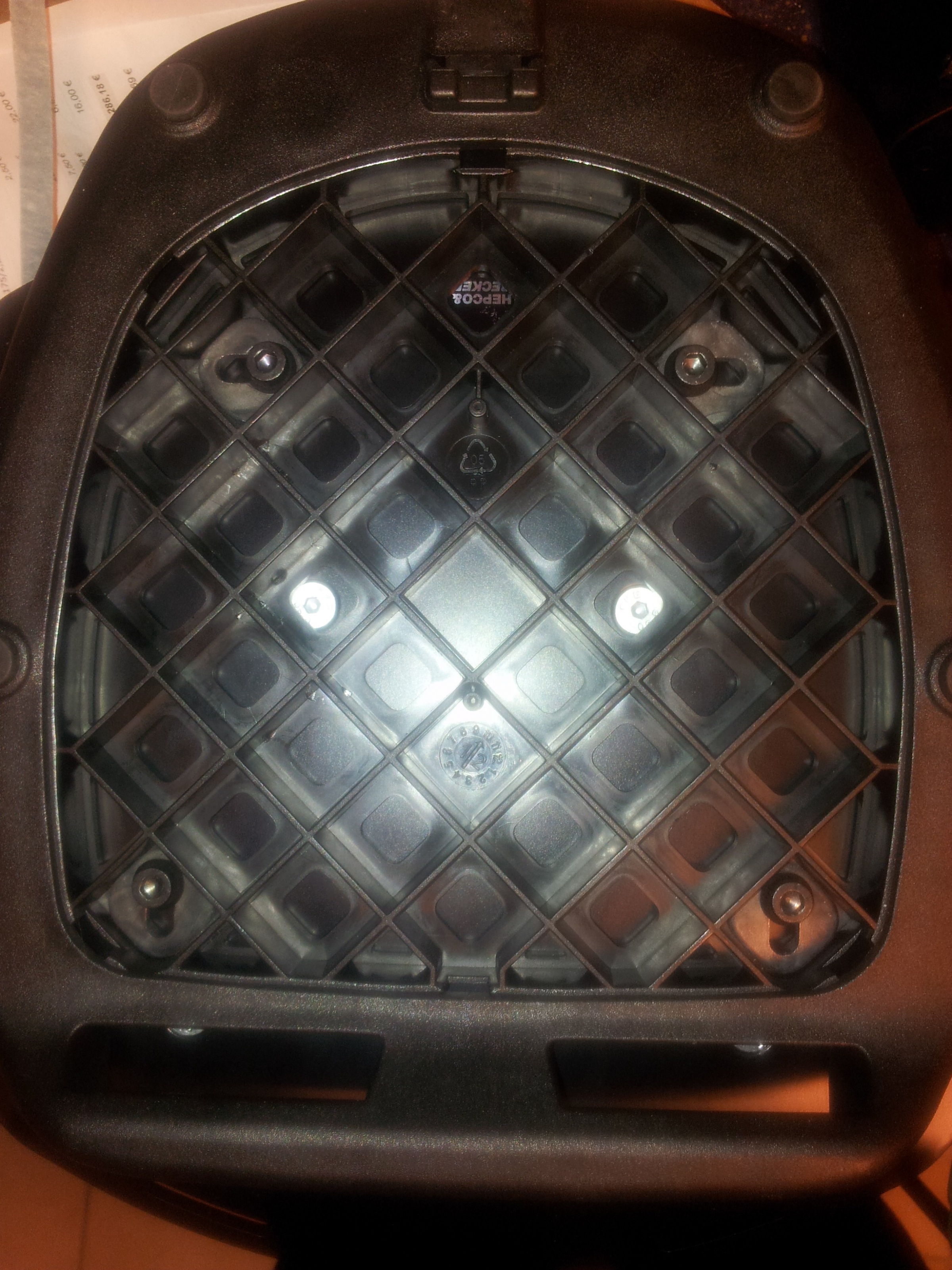

. Meine 750er K6 ist leider nicht verfügbar. Ich habe mir dann einfach die 2011er-Version gekauft weil die der K6 noch am nächsten kommt und eine Schaumstoffdichtung dem Sportrack beiliegt, was es bei der 2008/10-Version nicht tut. Ich habe nur den hinteren Halter abgeändert, der Vorderbau passt über alle Modelle weil man ihn direkt vom Soziussitz abmontieren und hier befestigen kann. Auch hatte ich zu erst eigene Schaumstoffdichtung verwendet, wie auf den Bildern zu sehen, aber ich empfehle die Mitgelieferte zu verwenden. Diese ist weicher und geht unheimlich weit auf, aber die Anwendung ist genau die selbe...

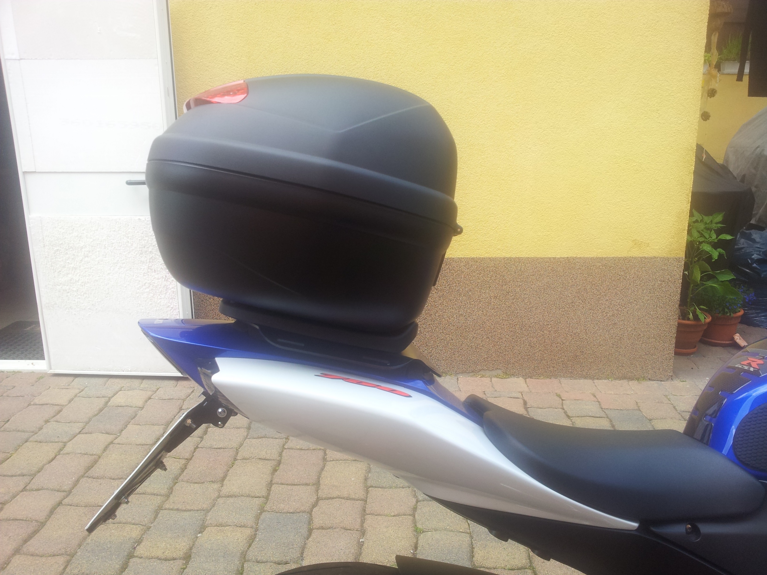

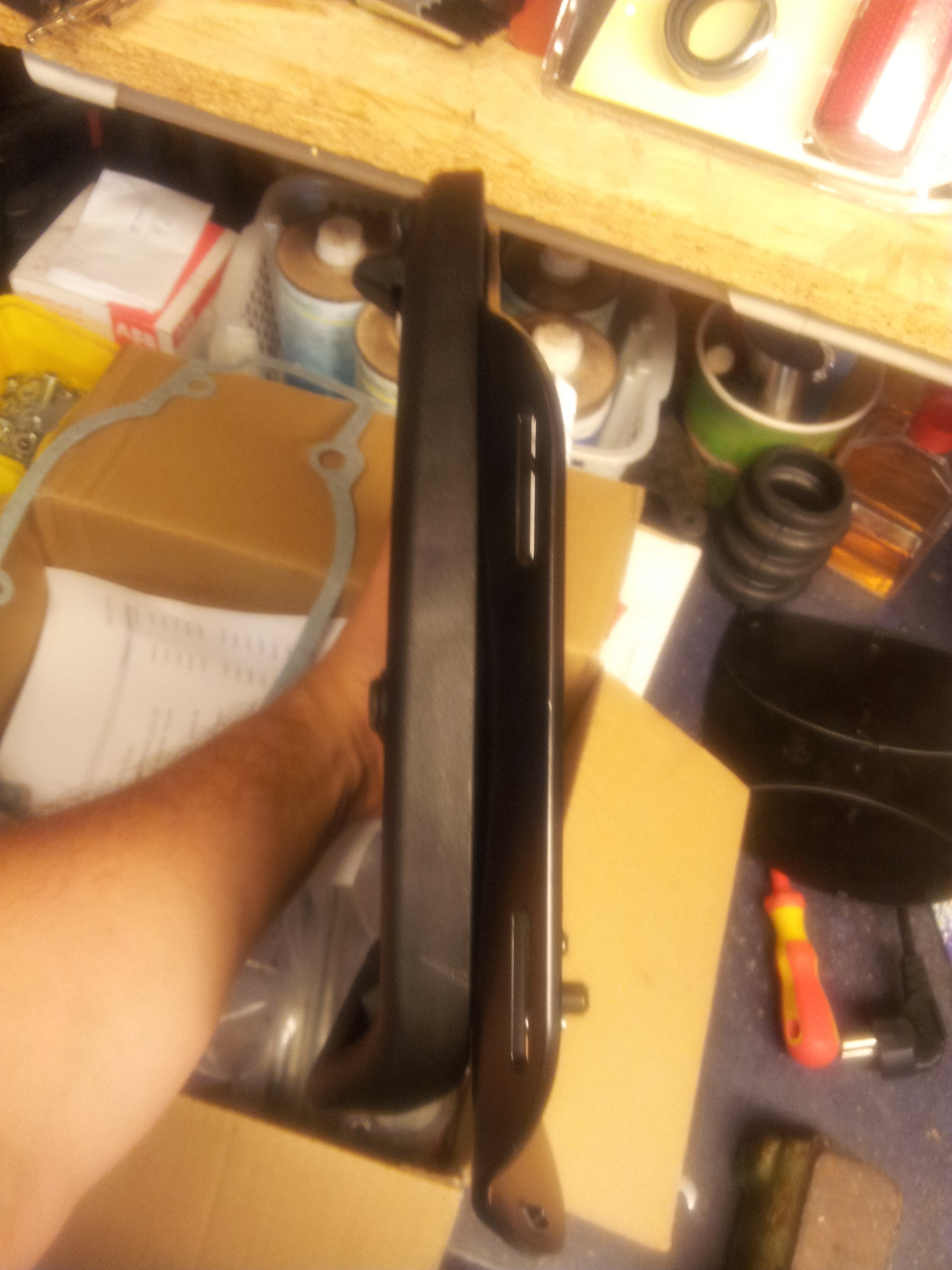

Weil ich ein Givi-TopCase haben wollte, haben schon zwei in der Familie und die Qualität ist einfach super für den Preis, musst ich bei der Platte noch den hinteren Knick entfernen. Habe diese einfach in eine Schlosserei gebracht mit großer Presse und für nen 5er in die Kaffeetasse haben sie es mir sauber und ohne Kratzer platt gedrückt. Die Uni-Adapterplatte von Givi passt war nur auf den letzten Millimeter in die vorgesehenen Löcher, aber damit bleibt einem jedes Ausrichten erspart. Man könnte denken, bis auf den Knick, wie dafür gemacht
. Das E340 war mir von den Maßen und vom Platz her angemessen und ausreichend. Es geht aber dank der Uni-Platte von Givi auch kleiner, größer, breiter und höher und auch ältere Modelle wie z.b. das E33 würden passen.

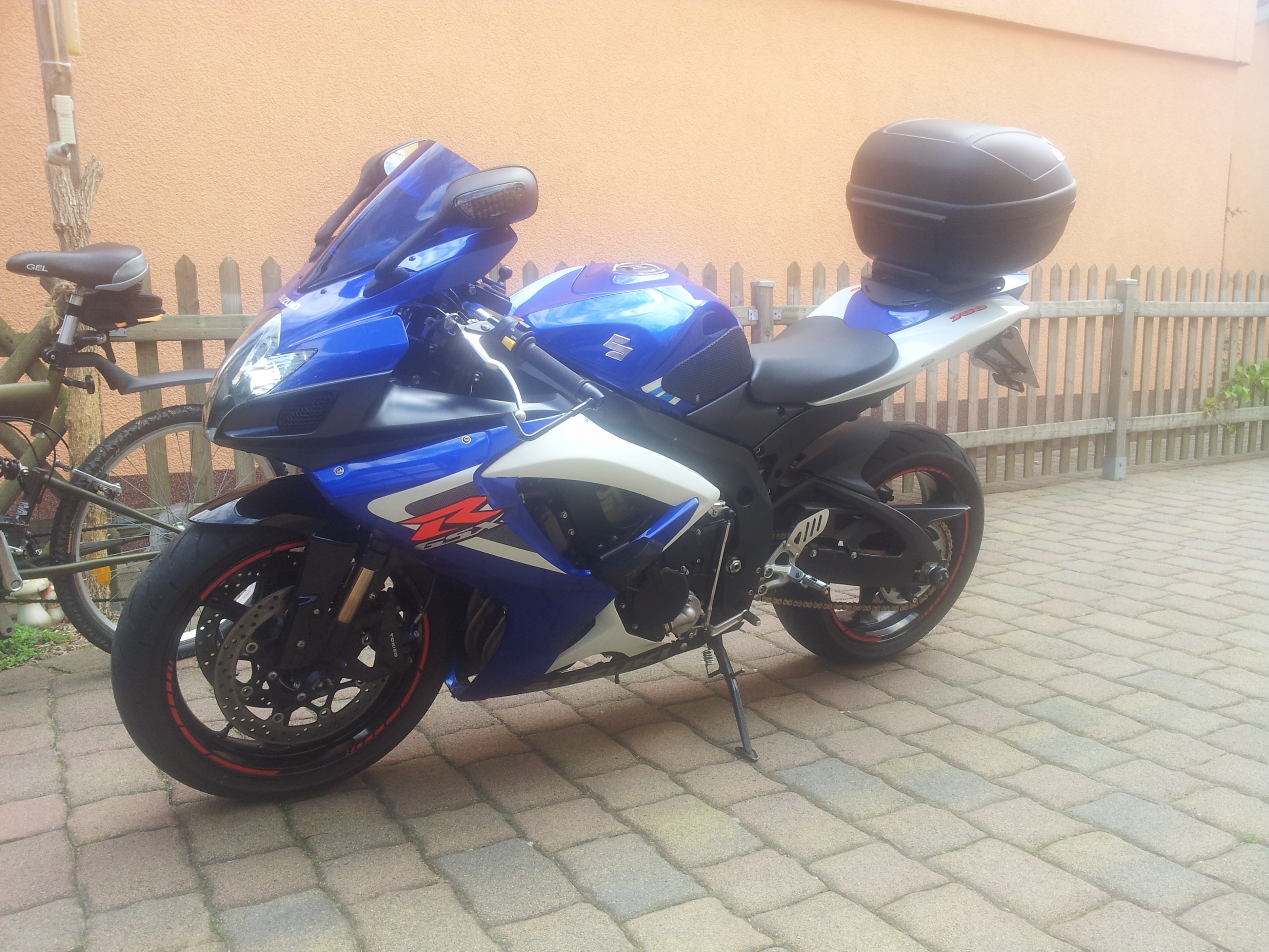

Kostenfaktor: 125€ Rack + 60€ TopCase + 5€ fürs Plätten + 10€ für Kaffee in meinem ehemaligen Betrieb um die Schweißmaschine und Geräte benutzen zu dürfen für den Umbau = 200€ <- Das Ergebnis war es mir voll Wert, eine mehrere Tageversorgung ist gewährleistet und mir egal wie es aussieht (es geht ja noch)!!!
