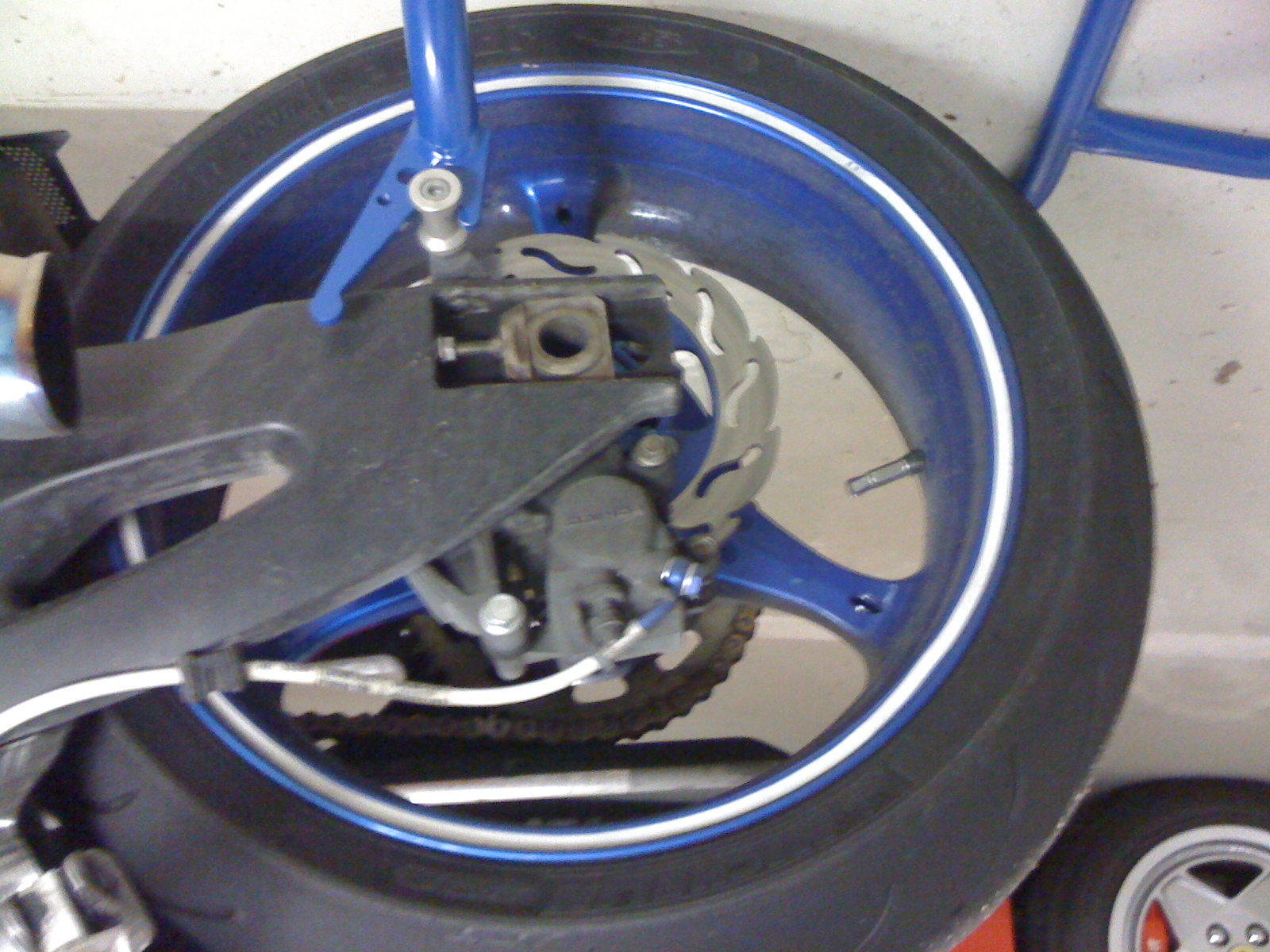

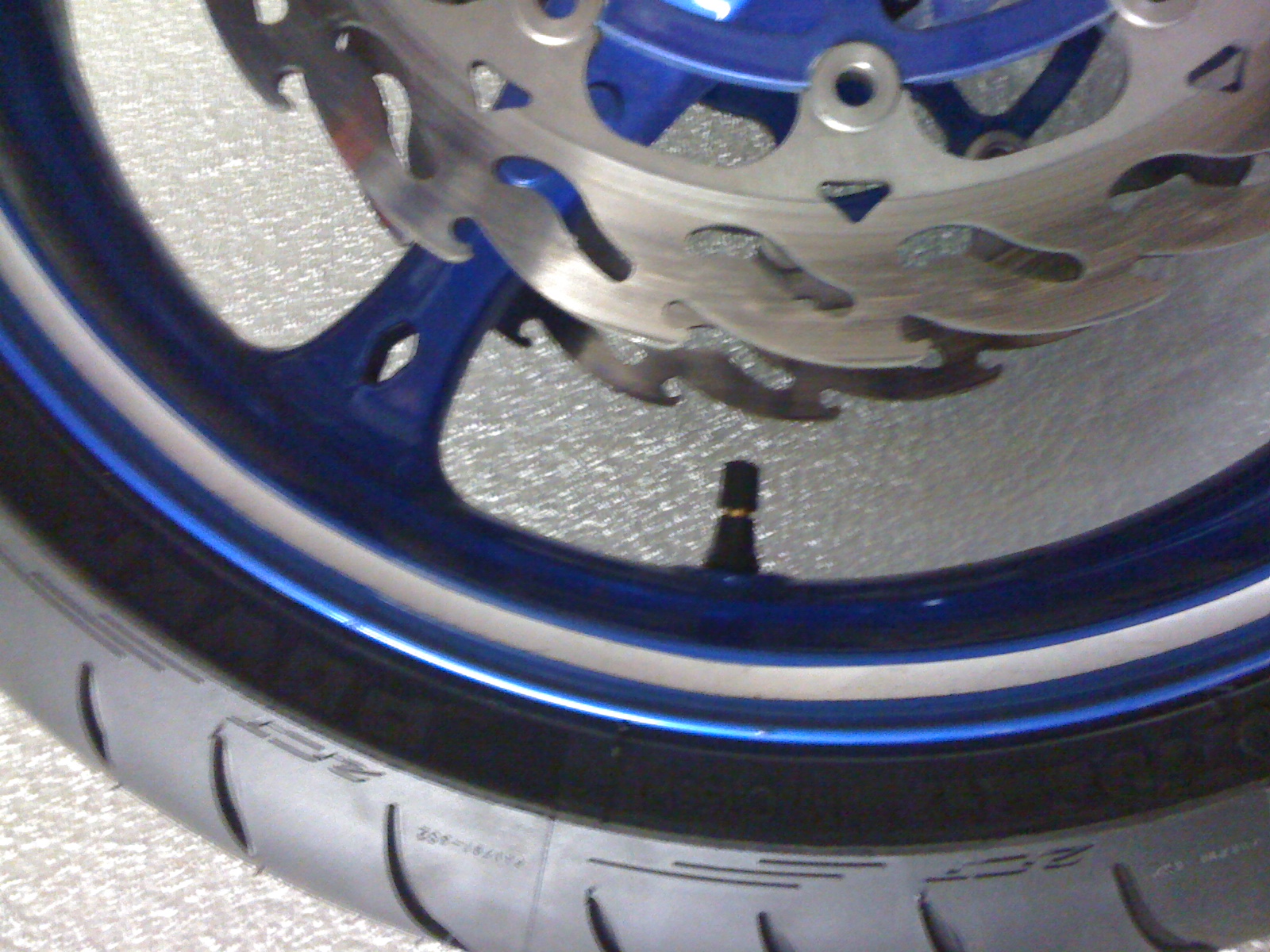

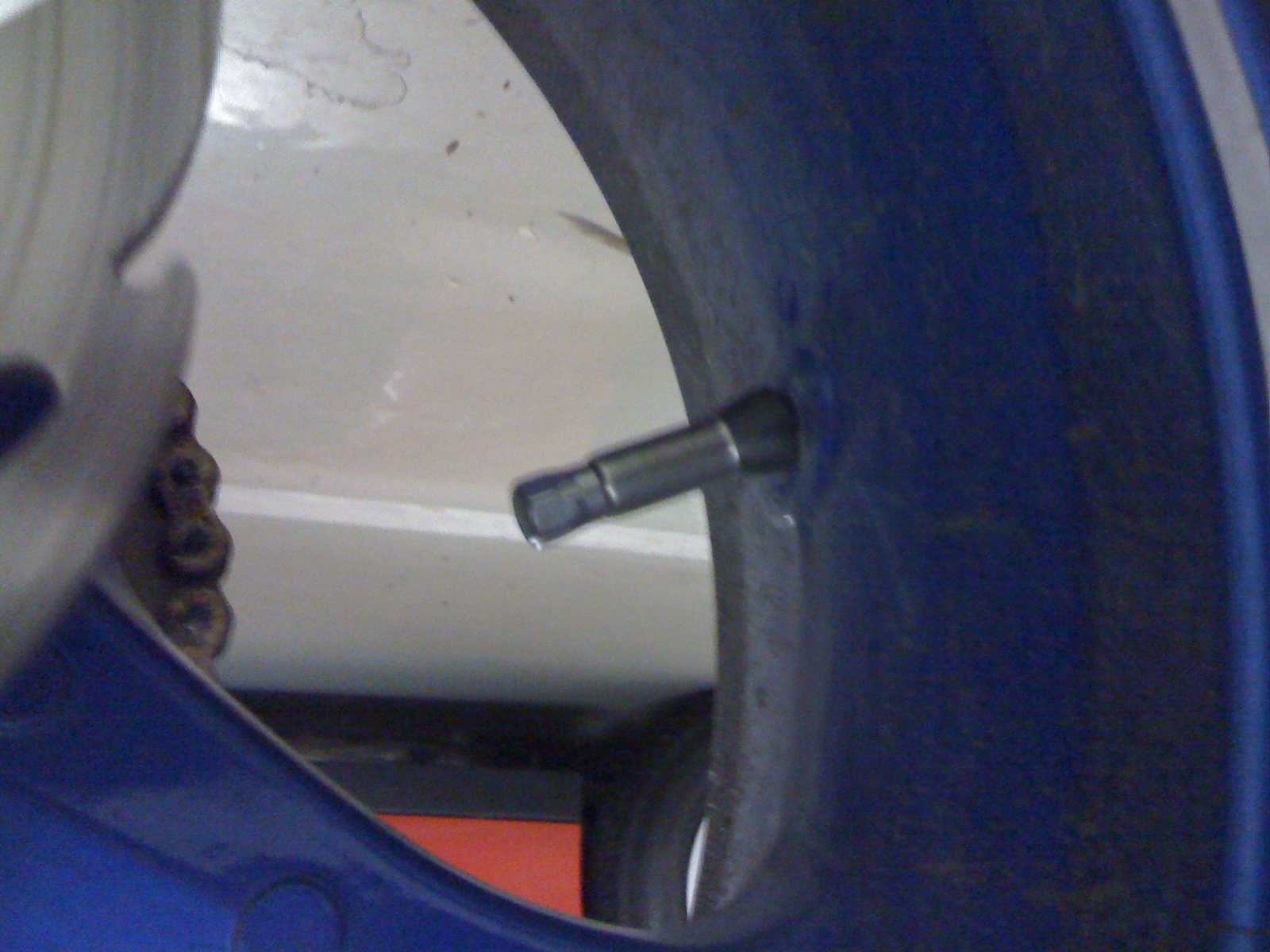

Bei mir ist folgendes passiert:
Bei 180 auf der Autobahn war vorgestern Abend schlagartig die Luft aus meinem Vorderreifen draußen. Nur mit viel Glück hab ich den LKW vor mir nicht gerammt und konnte auf den Standstreifen ausrollen.
Dann noch vom ADAC abgezockt hab ich daheim mal das Rad ausgebaut und nach der Ursache geschaut. Und da ist mir aufgefallen dass am Rand zwischen Ventil und Felge die Luft ausgeströmt ist. Ich hab die Reifen extra bei nem Suzuki Händler aufziehen lassen, damit alles seine Richtigkeit hat.
Hab dann heute mein Rad zum Reiff gebracht und nen neuen Reifen aufziehen lassen. Der hat dann gesagt, dass das komplett das falsche Ventil sei, und man sowas "nur macht wenn man jemanden vom Motorrad holen will". Das Ventil sei viel zu schwer und zu lang und durch die Zentrifugalkräfte verbiegt es sich wohl bei hohen Geschwindigkeiten wodurch dann Luft ausströmt.
Jetzt weiß ich nicht wie ich weiter vorgehen soll, bzw. ob überhaupt.
Ich hab jetzt Kosten von 330€ gehabt für den neuen Vorderreifen und das Abschleppen.
Aber wenn ich dem Händler sag, dass sein Ventil schuld war, sagt der halt ich hab beim Luftdruckkontrollieren das Ding geschrottet.
Was ist eure Meinung dazu?
Die ersten beiden Bilder zeigen mein Hinterrad mit dem Ventil so wie es auch vorne verbaut war, das dritte Bild zeigt das Vorderrad mit dem neuen Ventil zum Vergleich.
korrekte aussage.
das ventil war einfach zu lang.
