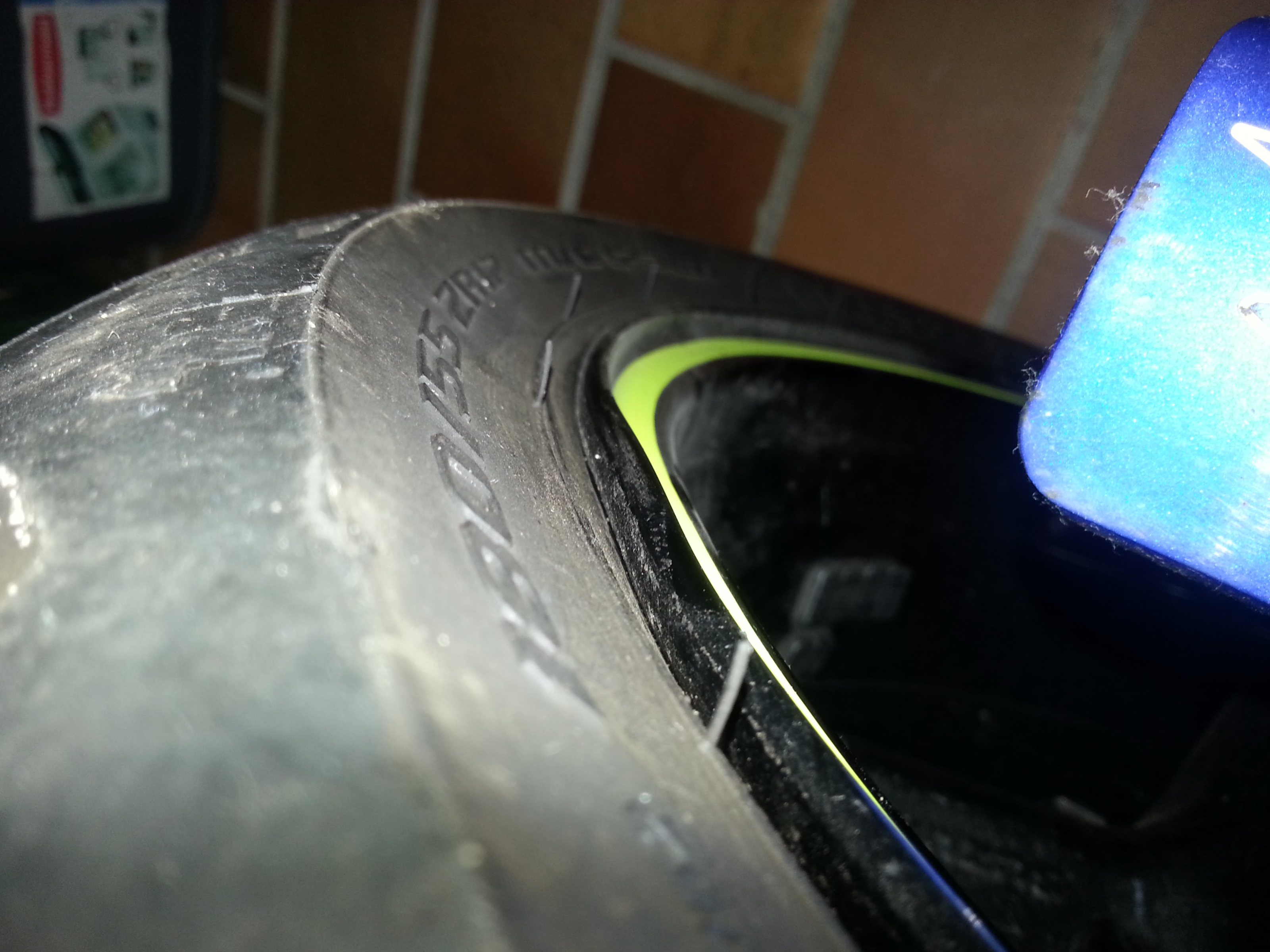

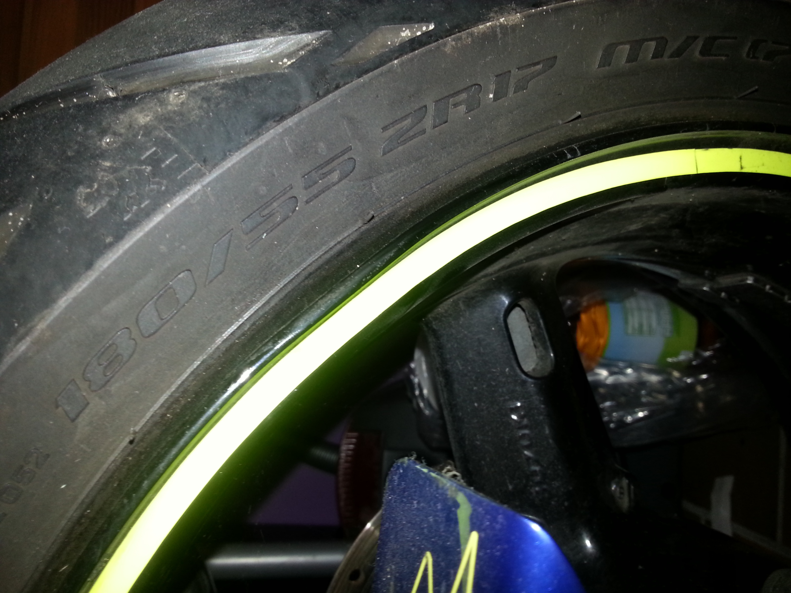

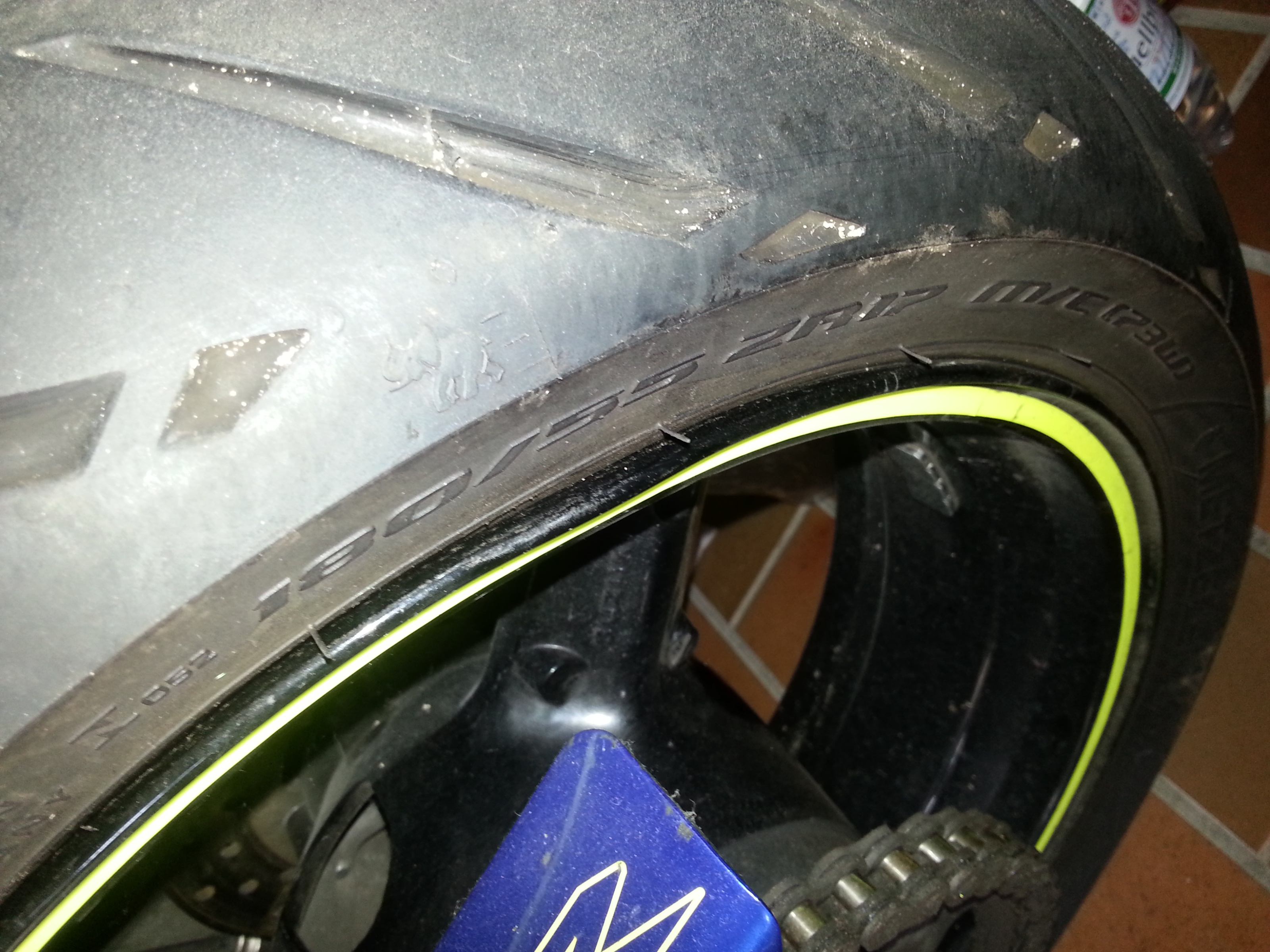

Moin Leute,
hatte ja am Ende der Saison einen kleinen Rutscher... jetzt ist mir heute aufgefallen das die hintere Felge bzw der Felgenrand eine kleine Unwucht hat.
Was meint ihr dazu, neue Felge oder geht die noch?? Bin mir auch nicht sicher ob das schon vorher war oder erst seit dem Rutscher.
Vielen Dank schonmal

Ich würde die Felge tauschen, da das Felgenhorn so stark verbogen ist, das Dir ein seriöser Fachbetrieb die nicht richten würde. Bei Stahl wäre es kein Problem, aber da die Felge aus Alu ist, njet!
Der TÜV würde Dir sowieso in die Suppe spucken. :)

Totaler Quatsch! Da die Anlagefläche nicht betroffen ist und die Beule wirklich klein ist, ist die Reperatur kein Problem. Ich würd sie dem Bursig schicken, der richtet die und gut ist. Kostet glaub 140Euro.

Mir hat ein Fachbetrieb in Berlin gesagt, das wenn das Felgenhorn verbogen ist, dieses nicht repariert wird.
Und mit verbogenem Horn bekommt man auch keinen TÜV, wenns der Prüfer sieht.
Da ich auf dem Gebiet kein Fachmann bin, stütze ich mich auf diese Aussage.

Generell ist beim Thema Felgenrichten ein Graubereich, natürlich bekommt man mit dem Tüv Probleme sofern die Delle noch da ist.
Aber deshalb läßt man es ja richten. Die Delle ist sehr klein und kann wahrscheinlich sogar ohne große Lackbeschädigungen beseitigt werden.
Ist aber kein Problem falls der Threadersteller Bedenken hat und sich lieber eine neue Felge kaufen will, soll er sich melden ich nehme die beschädigte Felge gern fürn schmalen Taler.

Felge ausbauen zum gescheiten Fachbetrieb in der nähe und fragen. eine neue Felge ist doch erstmal nur unnötig ausgeberei.

Hatte sonen Schlag auch mal in der Felge bin damit einfach weitergefahren, mir ist es damals erst bei nem Reifenwechsel aufgefallen vorher hat man davon nix gemerkt, auch dem TÜV war das Rille. Hab jetzt aber trotzdem ne neue Felge drin aber nur aus dem Grund weil ich eh Felgen pulvern lassen wollte und da wollte ich ne wirklich gerade Felge ;)

Muss wohl jeder für sich entscheiden. Offenbar wäre der Schaden reparabel bzw kaschierbar, ich denke aber, dass ich mir trotzdem eine unbeschädigte Felge zulegen würde. Geht mir dabei einfach ums Grundgefühl. Ne Sportmaschine ist extremen Belastungen ausgesetzt und die Felge spielt bei der Geschichte eine entscheidende Rolle, das wäre mir einfach zu heiß, wenn die schon mal so eingeschlagen ist, dass sich der Rand verbogen hat.
Wenn der Rahmen ne kleine Delle hat heißt es immer sofort, dass das Bike für die Tonne ist. Und ne verbogene Felge, ebenfalls aus Alu, soll da mehr Sicherheit bieten? Na ich weiß nicht..

Also ich sage das mal so:
Aluminium ist ein sprödes Material das aufgrund seiner spezifischen Eigenschaften leicht biegbar ist. Aber leider aufgrund der erstgenannten Eigenschaft nur genau einmal!!!
Heisst:
Wenn nicht schon bei Deinem "Rutscher" passiert, spätestens beim "richten" wird es Materialrisse geben.
Das muss jetzt nicht unbedingt dazu führen das die Felge unbrauchbar würde oder das ein weiterer Betrieb gefährlich wäre. Aber die Warscheinlichkeit das es so ist ist aus meiner Sicht deutlich größer als mir das Ausprobieren wert wäre. Beiss in den sauren Apfel und besorgen Dir ne neue Felge.
