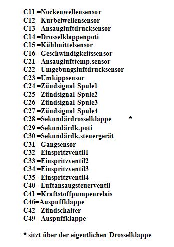

Hab nur ne kleine Fehlercodetabelle...und da steht C40 =Luftansaugsteuerventil drin :confused:
Das teil selbst ist in der PDF-Datei auf Seite 5 (ist von ner Haya aber passt sehr warscheinlich so in etwar auch für die Gixxe)

mmh, im englischem Forum sprechen sie vom Kupplungsschalter,
das der den Fehler verursacht. (hab mal nach C40 Fehler Suzuki gegoogelt)
Error code C40 ISC valve problem : Suzuki GSX-R Motorcycle Forums: Gixxer.com
ISC- idle speed controller (ist das das Luftansaugsteuerventil?!?)
Das ISC "berechnet" die Luftzufuhr zum Motor und regelt damit die Drehzahl in Abhängigkeit zur Temperatur!
Bist du sicher, dass du beim Einbauen vom K&N alles richtig gemacht hast?
(Dichtungsring am Luftfilterkasten entfernt???)
Würd den Filter nochmal ausbauen, schaun ob alles passt und einfach wieder rein das Ding!
Schau auch mal, ob alle Stecker richtig sitzen! Ist möglich, dass das Signal des ISC nichtmehr beim Steuergerät ankommt ;)
